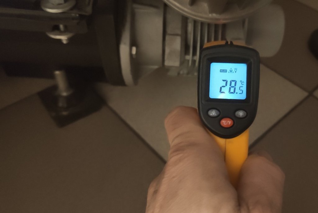

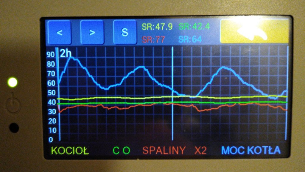

Z uwagi na to, że jestem praktykiem, to zamiast tego całego gdybania i teoretycznych obaw o katastrofalne dawkowanie paliwa przy krótkich czasach oraz o gigantyczne różnice w ilości paliwa podawanych na palnik a zawiadowanych przez sterownik Timel, może zwyczajnie wstawię świeży, jeszcze cieplutki praktyczny wykres z procesu spalania, nie wybrany fragment, ale cała kolejna doba i to przy współpracy sterownika z (tu każdy może wstawić wybrany przez siebie epitet, określający aktualny stan emocjonalny wobec tego urządzenia) Bragerem...
Czasy podawania katastrofalnie niskie 0,5s - 2s. Od kilku lat stosuję czasy poniżej 3s, przez około rok miałem 1s i jakoś do tej pory dziwnym zrządzeniem losu w kotle ani mi nie wygasło, ani gigantycznych różnic w nawęglaniu palnika nie zauważyłem, ale fakt jest taki, że już niedowidzę (więc coś w tym może być)

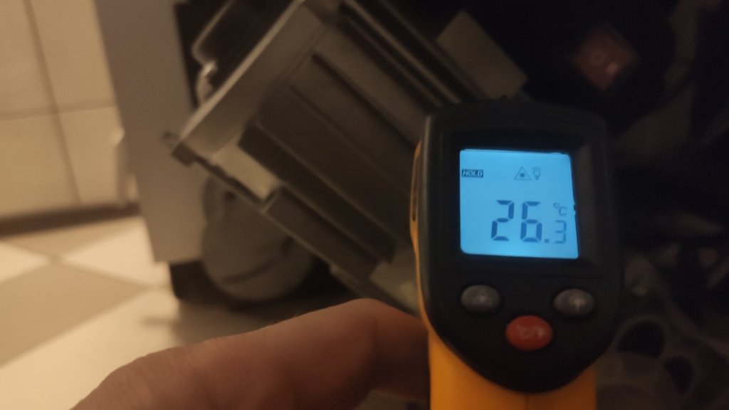

Jak rzekłem, wolę praktykę zamiast teoretyzowania, więc w kwestii obaw o temperatury silnika i przekładni z uwagi na katastrofalnie niskie czasy podawania, wystarczy spojrzeć na zdjęcia z przed chwili...
kwestia kondensatora: od 4 lat tak pracuje, silnik 0,03kW (kiedy się zepsuje - nie wiem), kamera 30cm od silnika
