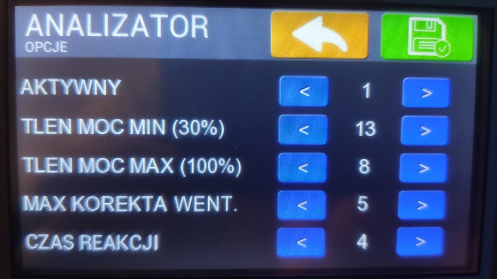

Reakcja jest wolna ze względu na pracę na minusowej korekcie. Minusowa korekta wynika z rozkazu pracy na wyzszej mocy. Praca na wyzszej mocy pociąga za sobą rozkaz dążenia do nizszego tlenu. Ten niższy tlen jest za szybko rozkazywany. Gdyby algorytm nie rozkazał dążyć do tlenu 8% tylko do tlenu 11%, to korekta nie byłaby tak ujemna a węgiel byłby mocniej natleniony.
Przemyśl co staram Ci się powiedzieć....
Oboje wiemy że podnosząc moc tlen musi być wyższy (ten do którego dąży sterownik po rozkazie od analizatora). To.oznacza, że nie można zaraz przy zapotrzebowaniu na moc dać rozkazu masz mi zrobić 8% tlenu, tylko trzeba do tego dojść stopniowo 12,11,10,9,8% jak z tym tlenem tak zejdziemy, to będzie dobrze...

@Pieklorz przecież cały czas o tym piszę, aby nie było minusowej korekty powietrza przy wzroście mocy...
to, że przy wzroście mocy jest rozkaz dążenia do niższego tlenu jest dla mnie oczywiste, w tym poście przecież to wszystko jest...
W poście na poprzedniej stronie piszę właśnie o tym co Ty poniżej w cytowanym poście, żeby algorytm przy wzroście mocy nie dążył od razu do zadanego niskiego tlenu, tylko żeby wprowadzał korektę na wyższy tlen przy wzroście mocy

Mam podobne spostrzeżenia jak @Jockey i zrobiłbym to tak, gdy rośnie zapotrzebowanie na moc i temp jest poniżej zadanej korekta powietrza powinna być na 0, jak temp zacznie rosnąć korekta powinna się załączyć, taki zabieg szybko ustabilizowałby modulację.
W tej chwili rozkaz ma charakter 0/1 czy dwustanowy.
Idź na moc min - tlen 14%, idż w stronę max. - tlen 8% i to niesie za sobą konsekwencje.

Jak dobrze zrozumiałem wasze obserwacje, wygląda więc na to, że korekta sondy nie powinna być brana pod uwagę przy bardzo szybkich (jak na węgiel) zmianach modulacji. Powinna funkcjonować tylko gdy mamy coś w rodzaju stanu ustalonego, gdzie sterownik podtrzymuje proces spalania powoli zwiększając bądź obniżając modulację. Wtedy ograniczanie powietrza ma sens.

Ponadto, wróciłem do "swoich" ustawień powietrza, nie pozwalając, aby sterownik schodził poniżej i powyżej ustalonego poziomu. Według mnie, inna powinna być krzywa tlenowa dla wzrostu mocy, gdy odczyty tlenu są wyższe i inna krzywa tlenowa dla zejścia z mocy, gdzie zawartość tlenu w spalinach jest o wiele niższa dla tej samej wartości mocy, ze względu właśnie na wyższą temp. żaru.
Czyli, aby była możliwość definiowania osobno krzywej tlenowej dla wzrostu mocy mocy (przykładowo 13 - 10) i osobno krzywej tlenowej dla spadku mocy  (przykładowo 8 - 12), sądzę, że dużo lepiej sterownik by reagował i przy wzroście mocy a przy zejściu z mocy nie byłoby z kolei niepotrzebnej  korekty dodatniej powodującej nadmierne wypalanie.
Tak, będzie podnosił się inaczej i analogicznie w drugą stronę, nie rozwijam się dalej na ten temat. Zaczekaj cierpliwie. Nigdzie też nikt nie powiedział, że nastawy jakie miałeś na swój palnik mają się drastycznie różnic przy dołożeniu analizatora. Resztę da się jeszcze zoptymalizować.
