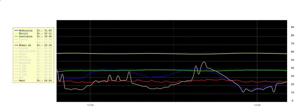

Na tym fragmencie wykresu dobrze widać korekty wartości powietrza na podstawie odczytu analizatora w stosunku do wartości modulacji mocy.

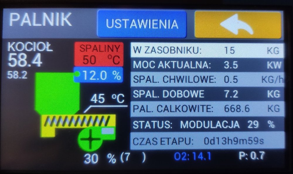

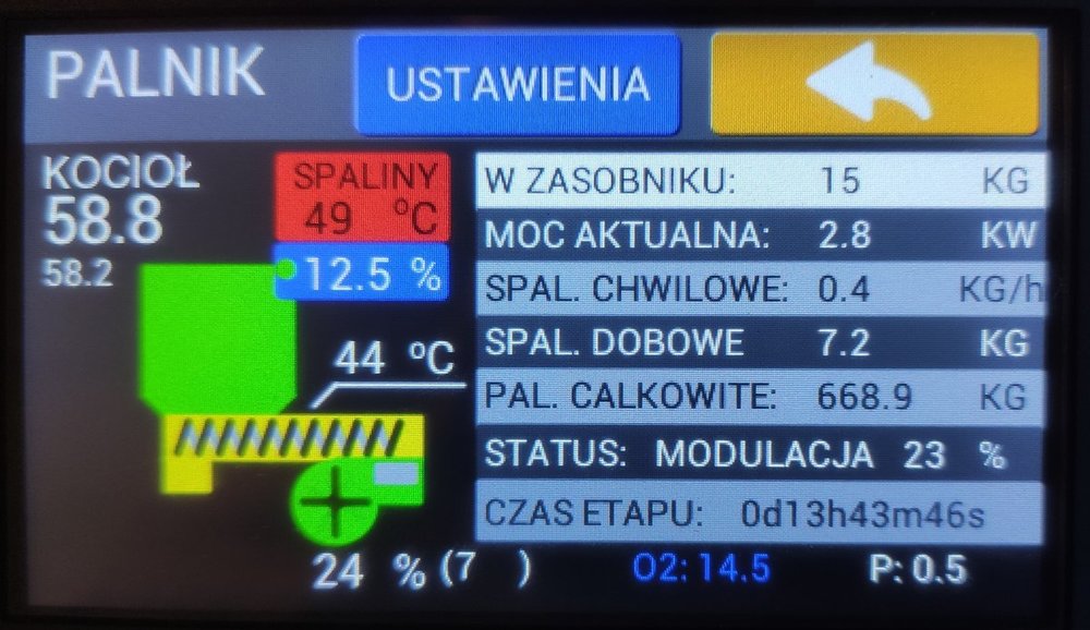

Najlepszy wynik jaki udało mi się uzyskać przy pracy sterownika w oparciu o analizator przy 3,5 kW to 12%
przy 2,8 kW to 12,5%
Edytowane przez Jockey
Ja także od piątku używam SKZP 02, od 4 godzin z analizatorem. Tak mi wyszło przed momentem:
