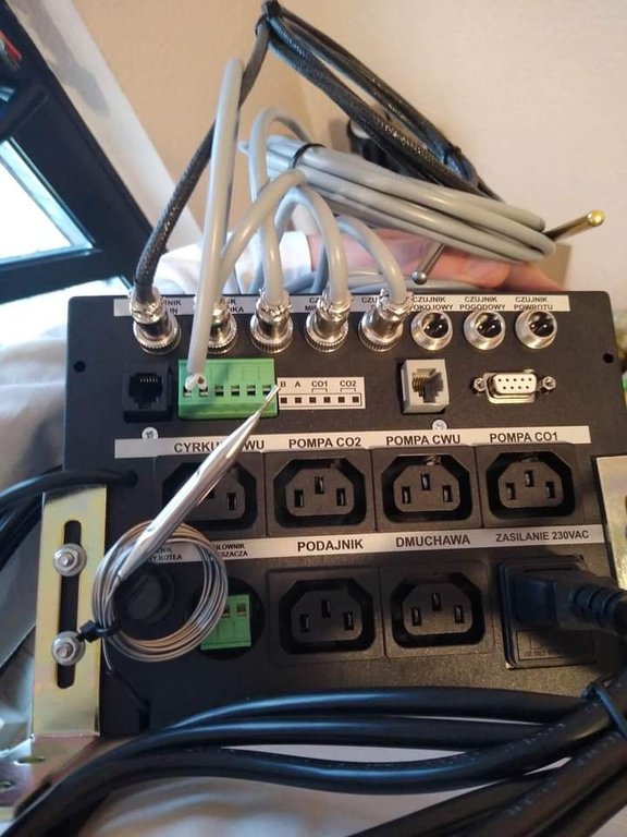

Szara RJ-11 nad pompa CWU
Chyba taniej wyjdzie kupić niwy niż zapłacić za przeróbki do hallotronu i zapalarki☹️

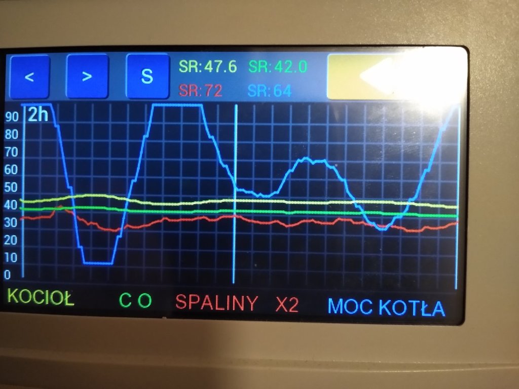

@Pieklorz możesz wrzucić jakiś wykres jak to śmiga na analizatorze ?
Wykresy najlepiej wychodzą w trygonometrii :)
Ale wszystko na nich widać, jeśli się umie je odczytać.
Edytowane przez altoro

@Pieklorz Dzięki za wykres. Ja nie twierdzę że masz manię prostej kreski, chciałem tylko zobaczyć jak to wygląda przy pracy z analizatorem. Paląc z analizatorem prostych kresek nie będzie, dlatego że analizator pilnuje tlenu a nie temperatury na kotle. Ja uważam że to jest jego wadą, schodząc z większej mocy pilnuje tlenu dodając powietrza żeby utrzymać go według wyliczeń sterownika nie zwracając zupełnie uwagi na to że jest przekroczona temp. kotła. W ten sposób temp. kotła przebija 3-4C Na Twoim wykresie nawet więcej, ale taki jego urok na dzień dzisiejszy. Na obecną chwilę uważam że można pogodzić i w miarę proste kreski i efektywne spalanie. Ustawić dmuchawę według analizatora i wyłączyć go.
ps. i na dodatek mieć czysto w kotle.
nie sądzę aby to był wykres z softu 2.42, jest stopniowanie mocy, maksymalna temp. spalin dopiero po 20 min. od wejścia na moc maksymalną, czyli w dalszym ciągu obcinane powietrze przy wzroście mocy, dlatego żar tak wolno podnosi temperaturę, bo nie ma czym go rozżarzyć (za mała ilość tlenu na palenisku wg mnie)
Edytowane przez Jockey
@altoro mam nastawe 48, średnia to 47,6 więc looooz na wielki brud w kotle tez nie narzekam i to mimo taurona a więc typu węgla 32...
@jockey ano pracuję na 2,41 nie wgrałem 42 bo już zaczęło się dlubanie czegoś innego, więc poczekam.
