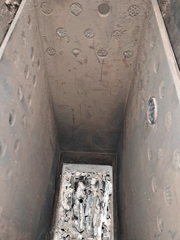

Nie bardzo wiedziałem gdzie umieścić tego posta, padło na ten temat.
Post dotyczy recyrkulacji spalin, czyli włączenia w proces spalania odzyskanych z komina spalin w kotle na paliwo stałe(drewno)
Do recyrkulacji spalin podchdzę już chyba trzeci raz, poprzednie dwie próby uważam za nieudane, głównie dla tego że wcześniej mój kocioł pracował na podciśnieniu i bardzo trudno mi było wydrzeć z komina spaliny do ponownego ich wykorzystania w spalaniu. Obecnie kocioł u mnie pracuje na nadciśnieniu i o wiele łatwiej idzie przechwycić spaliny z komina. Parę tygodni już bawię się z dodawaniem spalin do procesu spalania. Głównym powodem dla którego chciałem to zrobić, było przewietrzanie komory zasypowej, bez rozpalania całości wsadu. Spaliny wpuszczam w górną część komory zasypowej. Wnoski:
Przewietrzanie spalinami komory zasypowej działa bardzo dobrze, nic się nie pali, co najwyżej tylko żarzy. Oczywiście smoły brak, warstwowe zgazowanie jest pełne. Przy końcu spalania, kiedy opał zejdzie już bardzo nisko widać nawet jak ostania warstwa drewna jest jeszcze całkowicie surowa. Tak wygląda komora zasypowa w moim kotle
Jest jeszcze jedna zmiana którą zauważyłem to, po osiągnięciu maksymalnej temp płomienia i gwałtownym dopuszczeniu spalin nad zasyp następuje wzrost temp spali o max 15 stopni. Wpuszczenie spalin  w momencie kiedy płomień nie jest jeszcze maksymalnie gorący powoduje spadek temp spalin i płomienia. Poniżej film z momentu wpuszczenia spalin nad zasyp i wzrost temp spalin temu towarzyszący.
Jeżeli ktoś jest w stanie racjonalnie wytłumaczyć ten wzrost temp spalin, to poproszę o podzielenie się opinią. Mam swoje przemyślenia, ale najpierw chciałbym poznać opinię mądrzejszych ode mnie 😀

Dla wyjaśnienia w jakiejś części mojego wcześniej wstawionego filmiku w innym temacie...
Który obrazuje zabrudzenie wymiennika powstające przy rozpalaniu, to udało mi się ustalić, że to zabrudzenie powstaje już na etapie rozżarzania samego węgla drzewnego. Widocznie jakiś procent części lotnych zawarty w tym węglu powoduje że zimny palnik przepuszcza je, a one osiadają na wymienniku w formie sadzy.

Zabawne że z @jacek8l niemal w tym samym czasie pomyśleliśmy o wykonaniu palnika opartego na zasadzie działania zwężki venturiego😀
Już od jakiegoś czasu w wolnych chwilach pracuję nad wykonaniem odlewu takiego palnika, gdzie otwory powietrza dopalającego będą umieszczone w "wąskim gardle" dla jak najlepszego mieszania gazów z tlenem już w tym tym miejscu, czyli jak najbliżej lejkowatego wlotu do palnika. Poniżej zwężenia(ale nadal całość jako monolit od wlotu po wylot) będzie odcinek bardzo dobrze zaizolowanej rury dla jak najszybszego złapania wysokiej temp i dopalenia już tam jak największej ilości gazów. Pod nią pozostanie oczywiście jeszcze prawilna komora dopalania, ale z racji że potrzebuje ona nieco więcej czasu na nabranie odpowiedniej do dopalania temp, to mam nadzieję że dopalacz rurowy będzie dzałał szybciej.
Na obecną chwilę mam już wykonane rdzenie formy nowego palnika:
Jeszcze od groma pracy przede mną, zwłaszcza że oprócz palnika mam zamiar opracować nową "podłogę". Podłogę której kształt w przekroju poprzecznym będzie łagodną literą "U" i naszpikowana będzie dziesiątkami malutkich otworkóww PP, bardzo równomiernie rozmieszczonych. Właściwie taki kształt podłogi od jakiegoś czasu już testuję, chcąc sprawdzić jak taki profil będzie wpływał na potencjalne zawieszanie się drewna. Zrobiłem ją z nieudanych wcześniejszych odlewów
20251206_175102_094855.thumb.jpg.f6a8fb59a0141a3eee85fd5fe16ae55e.jpg20251221_072712_011049.thumb.jpg.de2622eecad9d84cc328a626dfef01a1.jpg
Niestety obecnie po wstawieniu tych kształtek otwory pw oddaliły się od wlotu do palnika, więc z pewnością obecnie nie działa to optymalnie, ale przynajmniej wiem że drewno się nie zawiesza.
Nie miałeś zrobionej zwężki w swoim palniku? Już dawno były dyskusje nad kształtem tego zwykłego palnika bocznego w naszych kotłach. Wtedy zrobiłem właśnie coś na wzór zwężki z obu stron palnika i szczelina w samej gardzieli do podawania powietrza. Sprawdza się doskonale. Teraz też nie wyobrażam sobie zrobienia w podłodze zwykłego otworu na spaliny.
Zwykły otwór to też zwężka, bardziej newralgiczne jest dostarczenie PW tam, u mnie rdzeń ma wchodzić w metalowy kolektor PW z profili i z niego pobierać powietrze ale kluczowe w tym jest słowo "newralgiczne" hah
@maracz to dziwne że na Twoim materiale masz czasem zwiechy (czytałem o odpadzie tartacznym aka "kostka" który jest nizawieszalny z natury). I czy komora dopalająca coś rzeczywiście daje? Jeśli w rdzeniu (zwężka) jest temperatura i odpowiednio podane powietrze to jaki wpływ ma komora do której wpada już płomień? Nie wystarczy żeby nie wychładzała a płomień dopali sie na tyle na ile ma powietrze?
No i trzecia sprawa to obawiasz się o dolot PW a przecież masz nadmuch, on też jest wrażliwy na kilka cm kanału PW wiecej?
Wg. wyliczeń teoretycznych w Twoich kształtkach pasowało by dać PW minimalnie ponad cylindryczną zwężke, ale dam znać jak u mnie sie sprawdza 10mm nad cylindrem bo to jak wspomniałem ...teoria.
