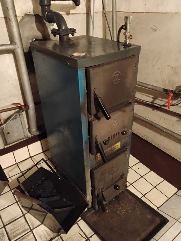

Postanowiłem zmienić sposób palenia i przejść na wariant "od góry", jednak z pewnością coś robię źle...
Dom ok. 120m2, kocioł Zębiec KWK-16 (rok produkcji 1999), węgiel Marcel typ orzech. Tak wygląda mój piec:
Dzisiaj po wizycie kominiarza i wyczyszczeniu komina oraz pieca, po raz pierwszy rozpaliłem ok. godz. 14-tej sposobem od góry. Nasypałem węgla niewiele poniżej dolnej krawędzi drzwiczek zasypowych, na to poszło trochę tektury oraz drewna na rozpałkę kupionego w markecie budowlanym. Czopuch otwarty na full, tak samo dolna klapa wlotu powietrza. Gdy piec osiągnął 60C, przymknąłem dolną klapę zostawiając przysłowiową szczelinę na grubość zapałki, czopuch pozostał bez zmian. Temperatura ustabilizowała się na 55C i utrzymywała się tak przez jakieś 3 godziny, a następnie zaczęła powoli spadać. Poniżej filmik z mniej więcej godz. 18-tej, czyli ostatniego momentu przed spadkiem. Prosiłbym o ocenę, czy wszystko wygląda tu prawidłowo?

Generalnie prosiłbym o rady co po drodze sknociłem, że na tak niewiele czasu to starczyło? Z opisów wynikało, że taki sposób powinien wytrzymywać kilkanaście godzin, a u mnie poszło to ewidentnie zbyt szybko. Temperatura w domu też nie była do końca komfortowa i mimo że wskaźnik pokazywał podobne wartości co przy paleniu dołem, odczuwalnie było chłodniej. Tak jakby dom nie potrafił się nagrzać, nie bardzo potrafię to jaśniej opisać.

Nic nie piszesz o powietrzu wtórnym.
W pierwszej fazie palenia od góry najważniejsze jest powietrze wtórne ,podawane przez ten wlot w drzwiczkach zasypowych, a powietrza pierwotnego (klapka w dolnych drzwiczkach) dajesz niewiele.
Po pierwszej fazie jak żar już będzie na dole (węgiel odgazowany)   zamykasz powietrze wtórne a pierwotne jak nie masz miarkownika to ustawiasz ta klapką w dzwiczkach zasypowych.

Generalnie wszystko poszło dobrze rozpaliło się nie wygasło i  nagrzało to że może mniej ciepła dostarczyło i krótko się paliło może wynikać ze zbyt małego załadunku lepszej regulacji .Trzeba by zważyć węgiel ile go było ładowane  dobowo jak było palone od dołu i był dobry komfort cieplny w domu i porównać z tym wsadem ile kg węgla załadowane było przy paleniu od góry .Można też sobie policzyć jakie budynek ma zapotrzebowanie na energię i porównać do ilości spalonego opału.Być może bedzie trzeba dwa razy na dobę rozpalać od góry albo dołożyć do palenia górnego przy końcowej fazie palenie  kroczące.

Niestety nie bez powodu. Piec od początku obsługiwał mój ojciec, który zawsze palił od dołu i z tego co kojarzę nigdy nie korzystał z wlotu przy drzwiczkach zasypowych. Zbierając wcześniej informacje o paleniu od góry oczywiście miałem na uwadzę powietrze wtórne, lecz w moim kotle, widocznych na zdjęciu pokręteł nijak nie da się ruszyć/przekręcić/przesunąć. Przypuszczam, że prawdopodobnie od nieużywania od nowości musiało się tam coś zapiec na amen i niestety nie jestem w stanie posiłkować się PW. Jedyny dolot powietrza to klapka na dole.
Rozumiem, że w takiej sytuacji (bez funkcjonalnego wlotu PW) nadal rozpalać tak jak zrobiłem to ja, tj. dolny wlot otwarty na full czy jest jeszcze jakaś alternatywa? Np. uchylać drzwiczki zasypowe? Czy nie byłoby to zbyt niebezpieczne?

Wypal ta zasuwa palnikom gazowym,pobuchaj mlotkiem,niech zadziala.Przy paleniu od dola tež tam cos by dopalilo.W szkole po dziadkoch tež musialem z siekiera odkuc z drzwiczek gornych osadu,klapka na gwintu zarosla,zamknieta na amen.Nie wiem co bronilo starym palaczom užyc....nie dymi,to nie grzeje?
