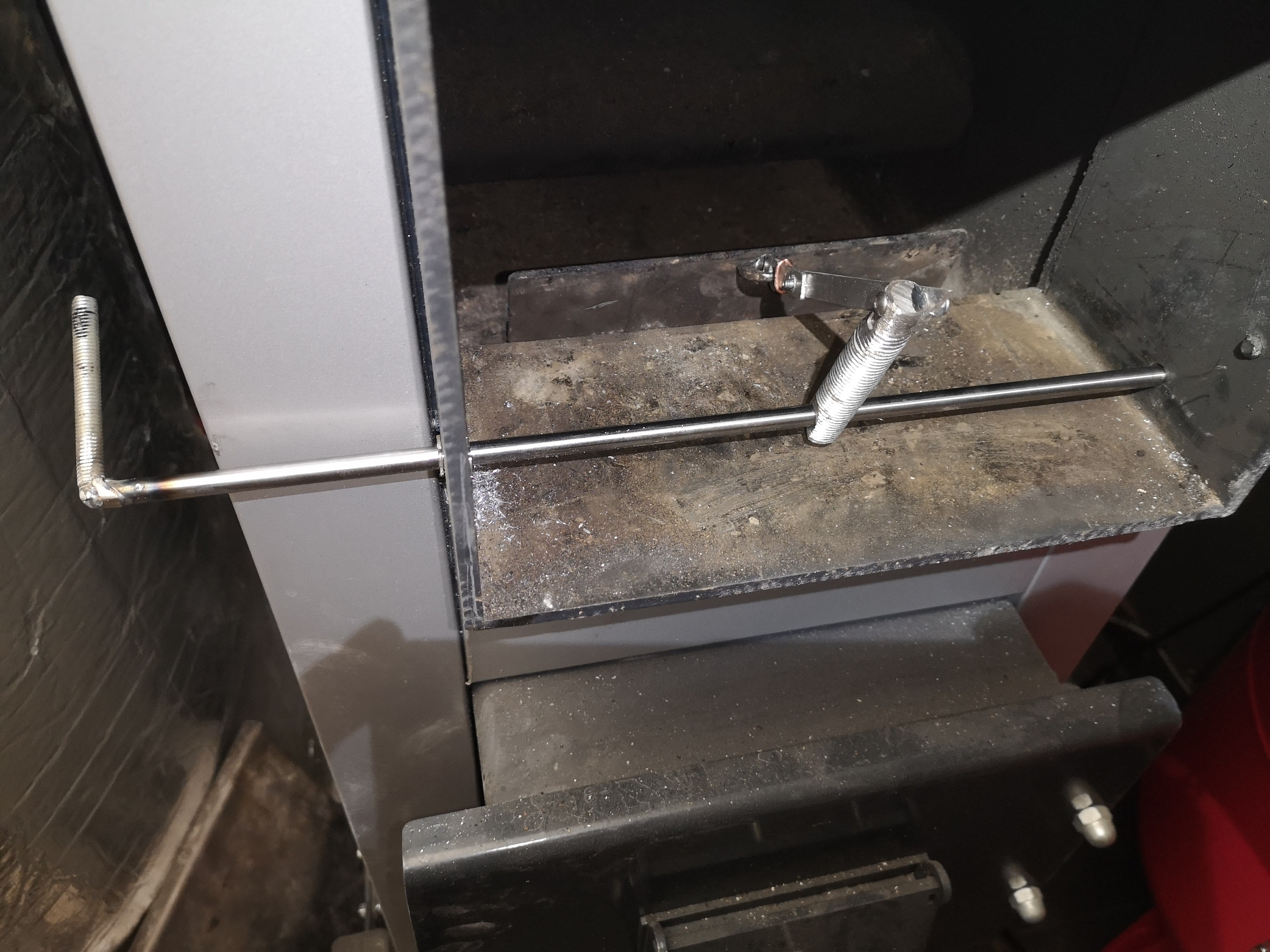

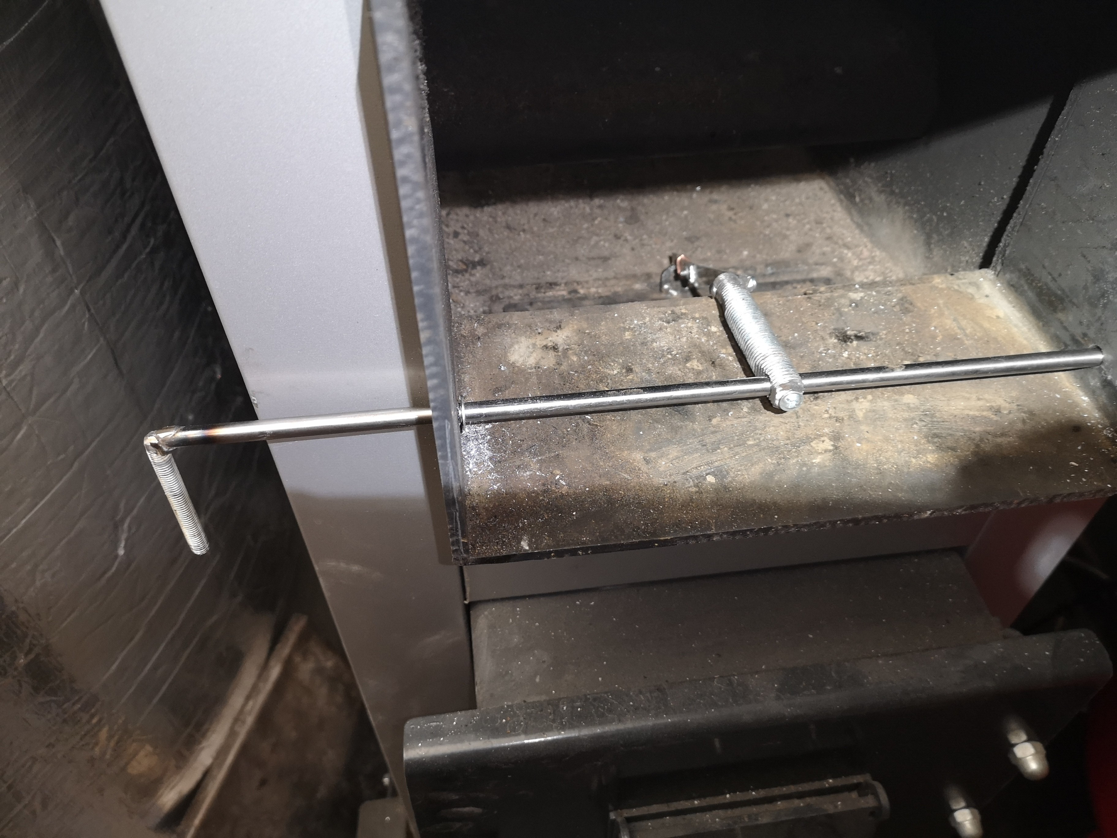

    Dorobiłem zewnętrzną dźwignię klapki krótszego obiegu (z tego, co było pod ręką). To powinno być zrobione fabrycznie...(dwa ostatnie zdjęcia). Na pierwszym zdjęciu: oryginalny "palnik". W oryginal

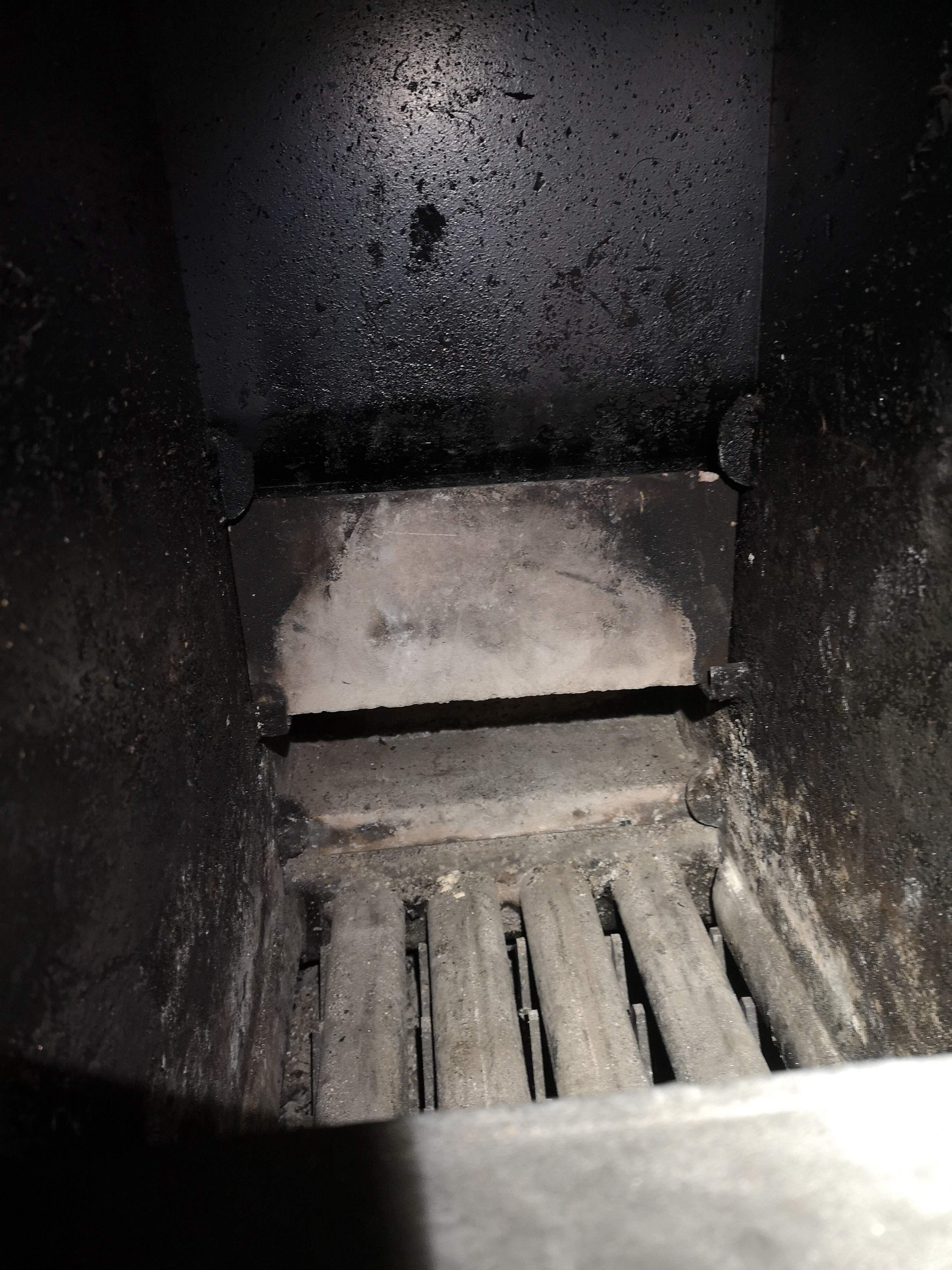

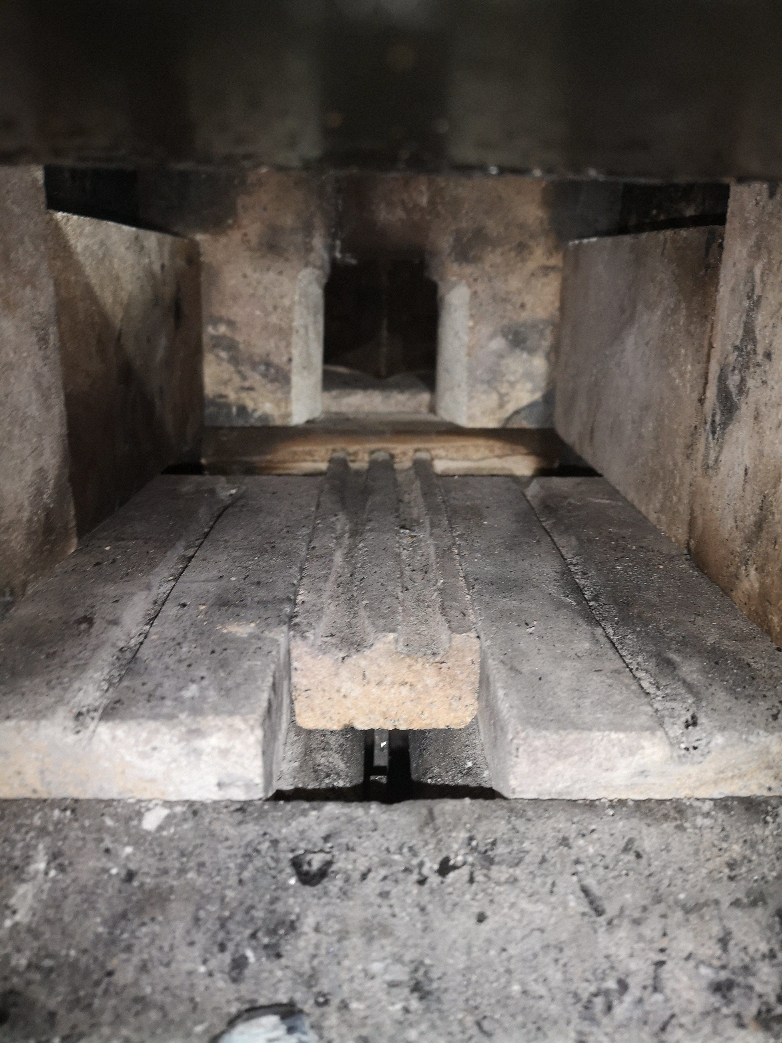

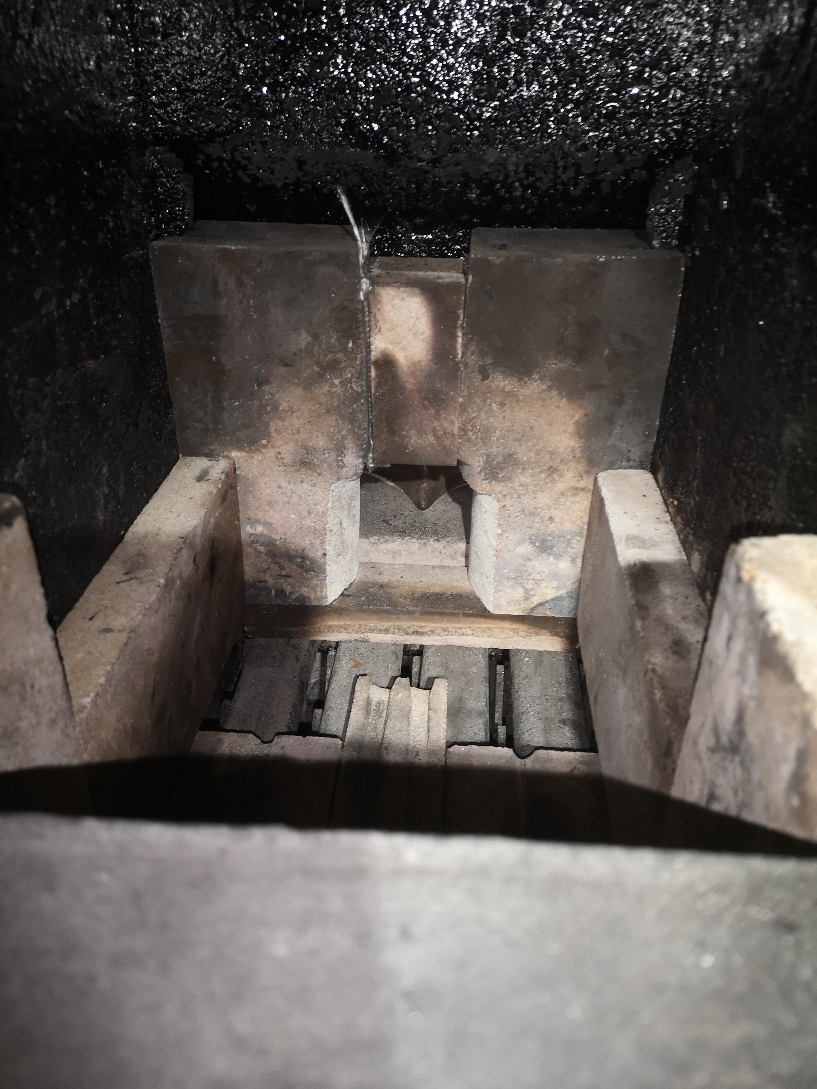

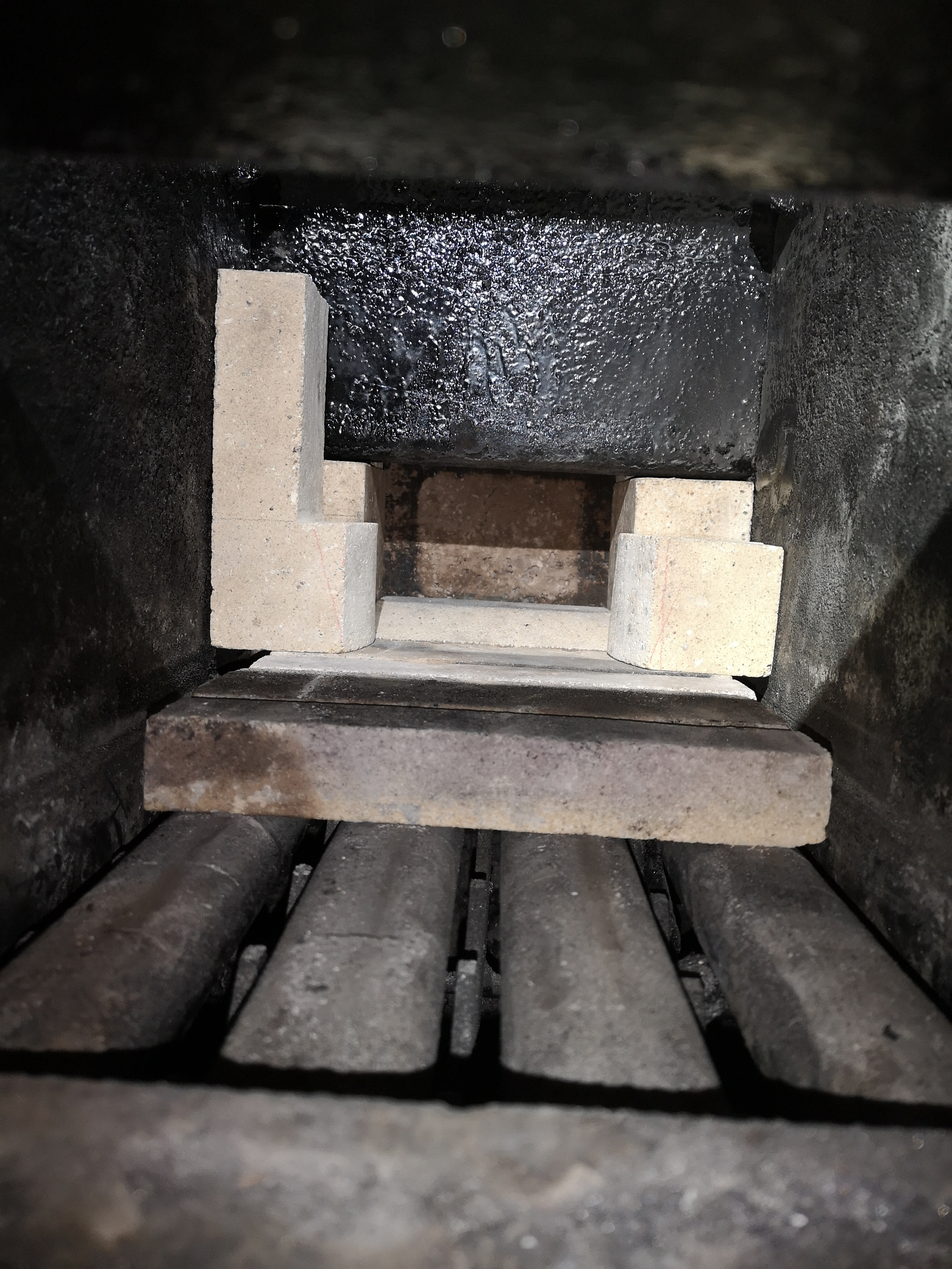

W oryginale wlot do tylnego kanału dymowego ma wymiar ok 280 x 85 mm. Zmniejszyłem go do ok. 55 x 85 mm. Ruszt przykryłem szamotem. Środkowy element ma od strony palnika podcięcie umożliwiające wlot powietrza od dołu, szczelinę można regulować przesuwając ten element bliżej lub dalej od palnika. Czego nie ma na zdjęciach, to wzdłużne rowki w tym szamocie na ruszcie, które zrobiłem już po wykonaniu zdjęć oraz cegły połówki po bokach (tak, że żar jest zamknięty szamotem z boków, z przodu i dołu).
Zmiany w spalaniu na plus:
- poprawiła się prędkość spalin, teraz w końcu w kotle huczy;
- spalanie spowolniło: teraz wsad ma mniejszą tendencję do zapłonu całą objętością,
- zwiększyła się prędkość spalin w "palniku" - w oryginale, przez tę wielką gapę, przy zimnym kominie, spaliny nie bardzo miały chęć tam wchodzić, teraz pęd powietrza jest większy i przynajmniej przy samym palniku są one porywane do środka.
Co do poprawy:
- wydaje mi się, że wlot do palnika powinien być niższy, a szerszy.

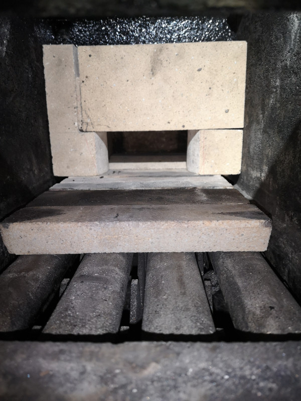

Żeby nie rozpalał się cały wsad, PP podaję przez dolną klapkę - popielnika. Klapka drzwiczek komory załadowczej uchylona na 2 mm, żeby był lekki przeciąg. Gdy jej nie uchylę - każdą szparą przy tej klapce wywala dym do kotłowni.
Gdy pierwszy wsad się wypala i zostają tylko żarzące się polana, to po dodaniu nowego wsadu zaczyna on intensywnie dymić. I niestety, ten dym ma małą chęć się palić. Po pierwsze jest go za dużo. Zwiększanie szczeliny w klapce popielnika, aby dać więcej tlenu powoduje zwiększanie dymienia z klapki w drzwiczkach wyżej. Podawanie powietrza klapką położoną wyżej nie pomaga. Mam wrażenie, że dymu jest za dużo, przelatuje on górną częścią otworu palnika, nie chce się zapalać. Myślę, że jest go za dużo w stosunku do tlenu i dlatego się nie chce spalać - ale otwieranie górnej klapki nawet na oścież nie pomaga - wydaje mi się, że jest za słaby "cug". Kombinuję, że może pomoże zwiększenie nieco przekroju gardzieli palnika oraz proporcji boków: żeby zmniejszyć opory przepływu i skierować dym bliżej żaru.

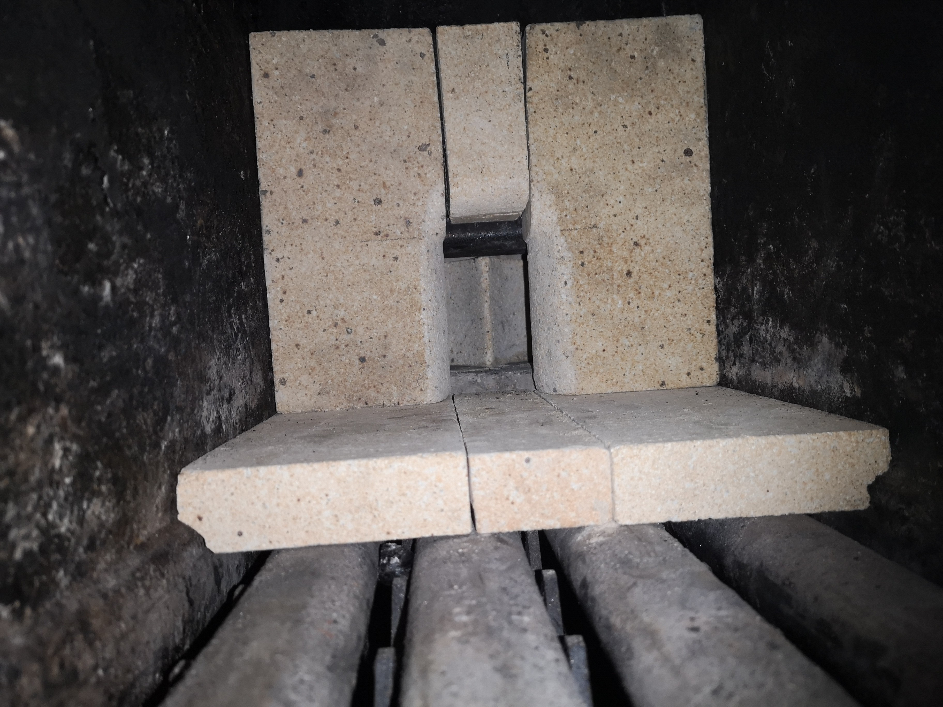

Przypuszczałem, że skoro tak dużo dymu się produkuje w komorze, to żeby go spalić, trzeba dobrego dopływu powietrza w strefę spalania. Strefa spalania powinna być raczej bliżej palnika, niż dalej, żeby nie palił się cały wsad, tylko jego część. Wcześniej powietrze przez ruszt wpadało przy drzwiczkach. Myślałem, że to także sprawia, że większa ilość wsadu rozpala się równocześnie, więc mocniej gazuje i dymi. No to cegły szamotowe na ruszcie przesunąłem w stronę drzwiczek, żeby dobrze napowietrzyć przestrzeń przed palnikiem. Konfiguracja na zdjęciach.
Efekt: odkryłem, czego NIE MOŻNA robić.
Dwa razy wyciągałem wczoraj drewno z kotła i uwędziłem się, jakbym trzymał głowę nad kominem parowozu 😞

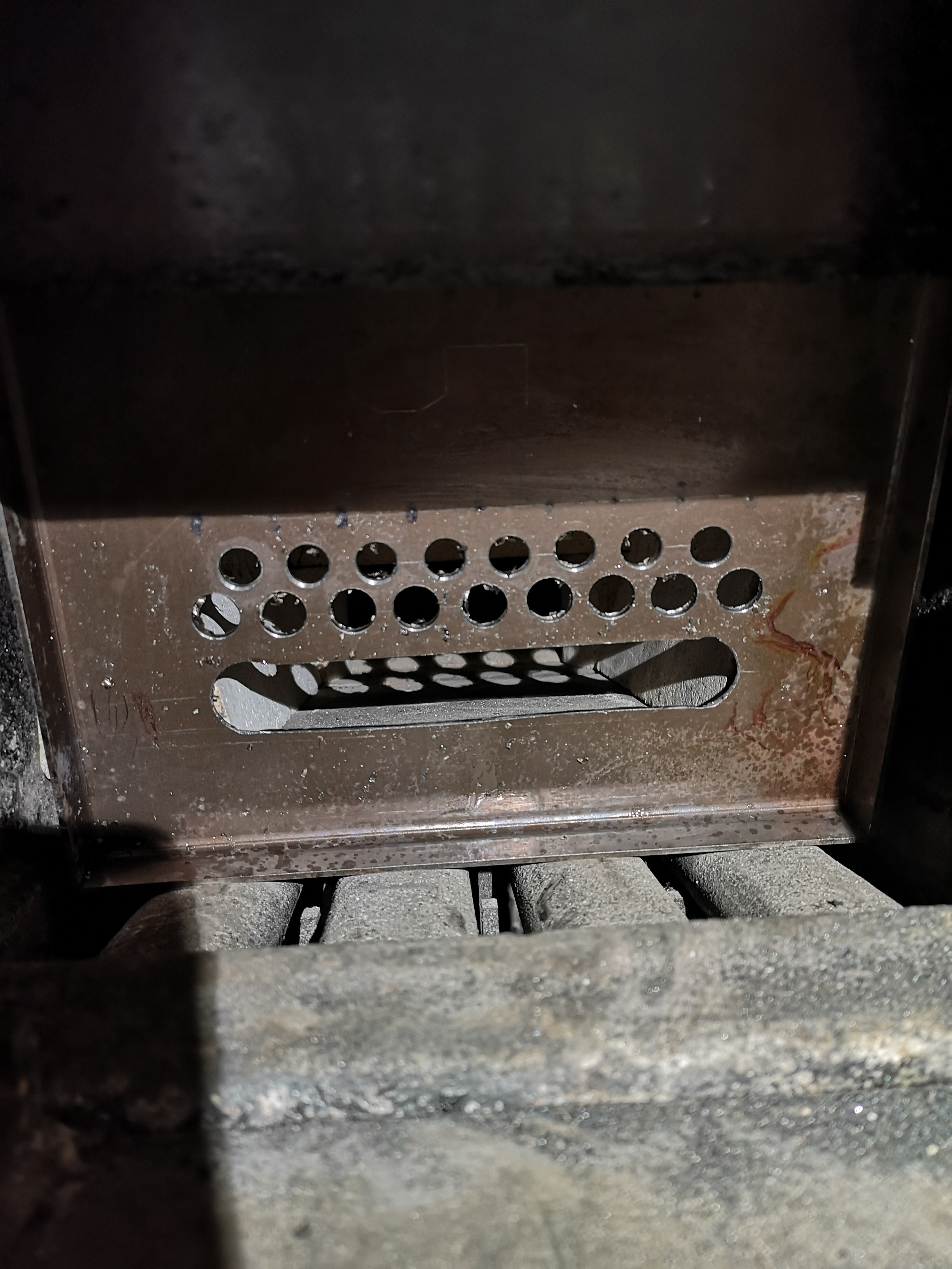

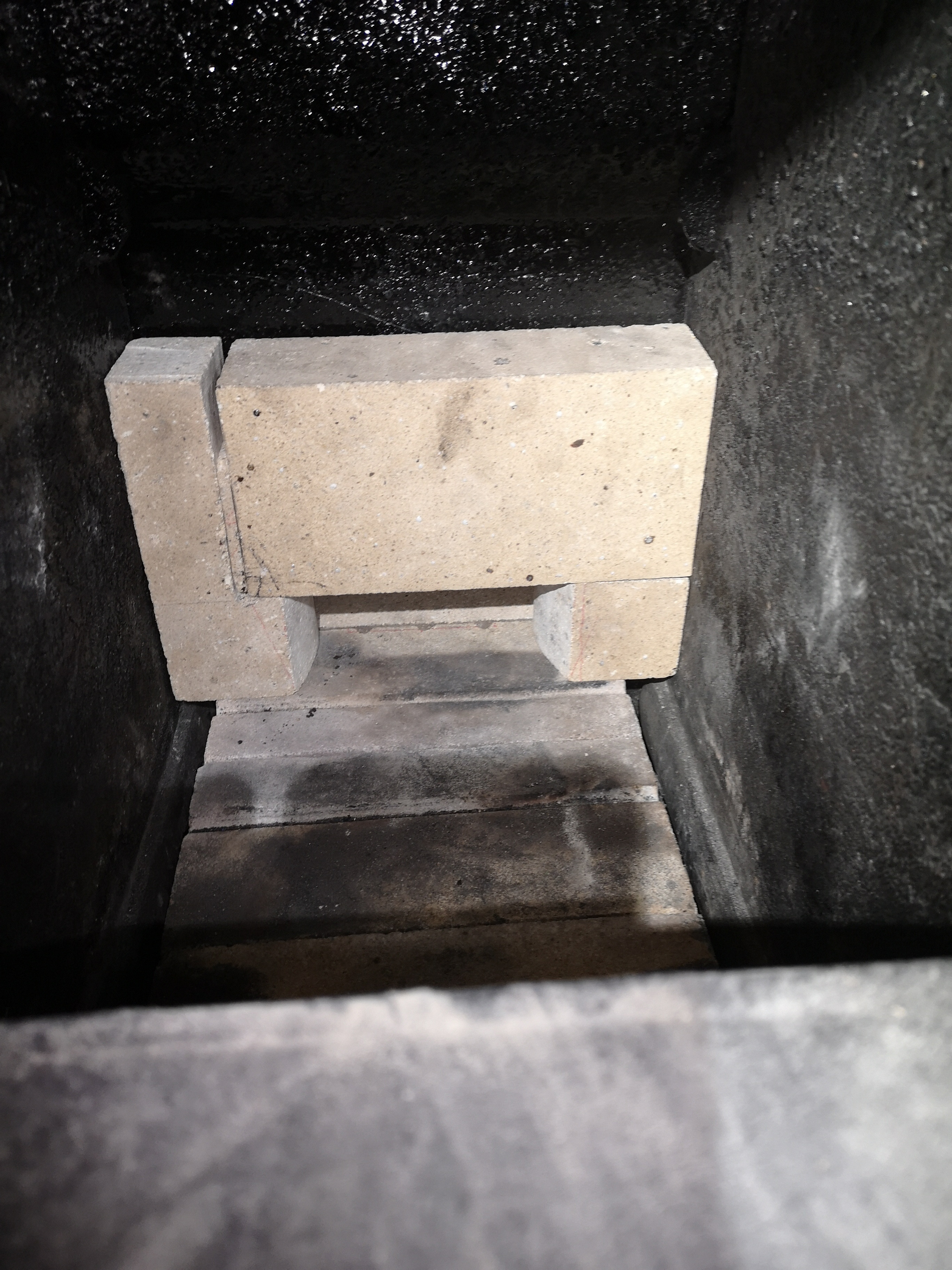

Przede wszystkim to co jest przed palnikiem wypala się za szybko. Robi się tam dziura, spalanie ustaje. Może pomogłoby ustawianie polan pionowo? Nie wiem.
Druga rzecz: wyjątkowo mocno nie chciało się wczoraj w tym kotle palić. Nie wiem, czy powietrze zbyt łatwo miało, by przelecieć wprost "do komina"?
Obserwacje i wnioski:
1.  najchętniej podawałbym powietrze przez dolne drzwiczki - ale powyżej rusztu, nie mam jednak takiej możliwości...
2. nienajgorzej się paliło, gdy cały ruszt był zakryty blachą - ale wtedy powietrze podawałem przez uchylenie dolnych drzwiczek -w czasie rozpalania. Huczało, aż miło. W czasie palenia niestety, dym walił z nieszczelności klapki środkowych drzwiczek, albo za bardzo rozpalał się cały wsad, gdy klapkę w nich bardziej uchylałem. Tak czy siak, produkowało się za dużo dymu, który się nie spalał.
3. Szczelina palnika musi być szersza, a niższa: żeby była przykryta żarem. Nie może dym przelataywać nad żarem, bo się nie pali. Zrobiłem jedno palenie na takiej prowizorycznej szczelinie i żar cały czas ją zakrywał iw miarę się to paliło.
4. W taki otwór palnika, jak na zdjęciu, zbyt łatwo szczapki wchodzą (przy popychaniu żaru pod palnik) i go zapychają. Dać jakąś siatkę przed? Przy węższej a niższej szczelinie tego nie zauważyłem, ale to też było tylko jedno palenie.
5. Kolejny eksperyment, to będzie przebudowa gardzieli palnika na węższą a niższą, przysłonięcie 2/3 rusztu od strony palnika szamotem, a dalej blacha na skos stronę górnych drzwiczek załadowczych. W blasze u dołu powiercone otwory, żeby powietrze przepływało swobodnie przez tę odkrytą 1/3 rusztu i przez blachę. Bo gdy nie było tej blachy, to tę 1/3 rusztu zasłaniały kawałki żaru, popiół itd. - może dlatego za mało powietrza wpadało (bo mam wrażenie, że jest go za mało - stąd dymienie, a nie palenie).
@Szwagier-z-lasu Ciekawy mechanizm z otwieraniem klapki krótkiego obiegu spalin. Czy mógłbyś dać film jak to chodzi – czy płynnie klapka opada, czy dokładnie się zamyka i czy nie zacinają się ruchome przeguby/kolanka?
I jeszcze pytanie – czy przez otwór powietrza wtórnego można zobaczyć jaki jest płomień? Jeśli tak to czy możesz dać zdjęcie widoku na płomień?
Edytowane przez Matejko1
@Matejko1 Jak nie zapomnę, to film z działania "klapki" nagram, bo nie mam. Nic się nie zacina, pracuje płynnie. Muszę pod innym kątem przyspawać "wajchę", która jest na zewnątrz, by po otworzeniu klapki była przeciwwagą. Teraz, przy zamkniętych drzwiach, ten element z pręta gwintowanego podnosi się tylko do pionu (i opiera się o drzwiczki) - i klapka i wszystkie mechanizmy pod swoim ciężarem dążą do jej opuszczenia (klapka się sama zamyka).

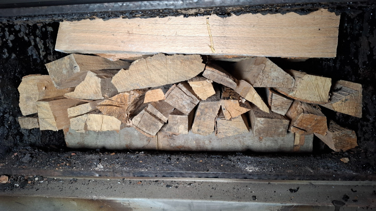

Filmy z palenia na wąskiej a niskiej szczelinie, naprodukowane dużo żaru.
Tutaj po porządnym rozpaleniu i dołożeniu na żar kilku kawałków drewna, tak 1/4 komory:
Tutaj chyba po dołożeniu jeszcze trochę drewna, ale z tego co pamiętam, to już była końcówka odgazowania, sam węgiel drzewny został:

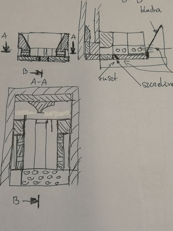

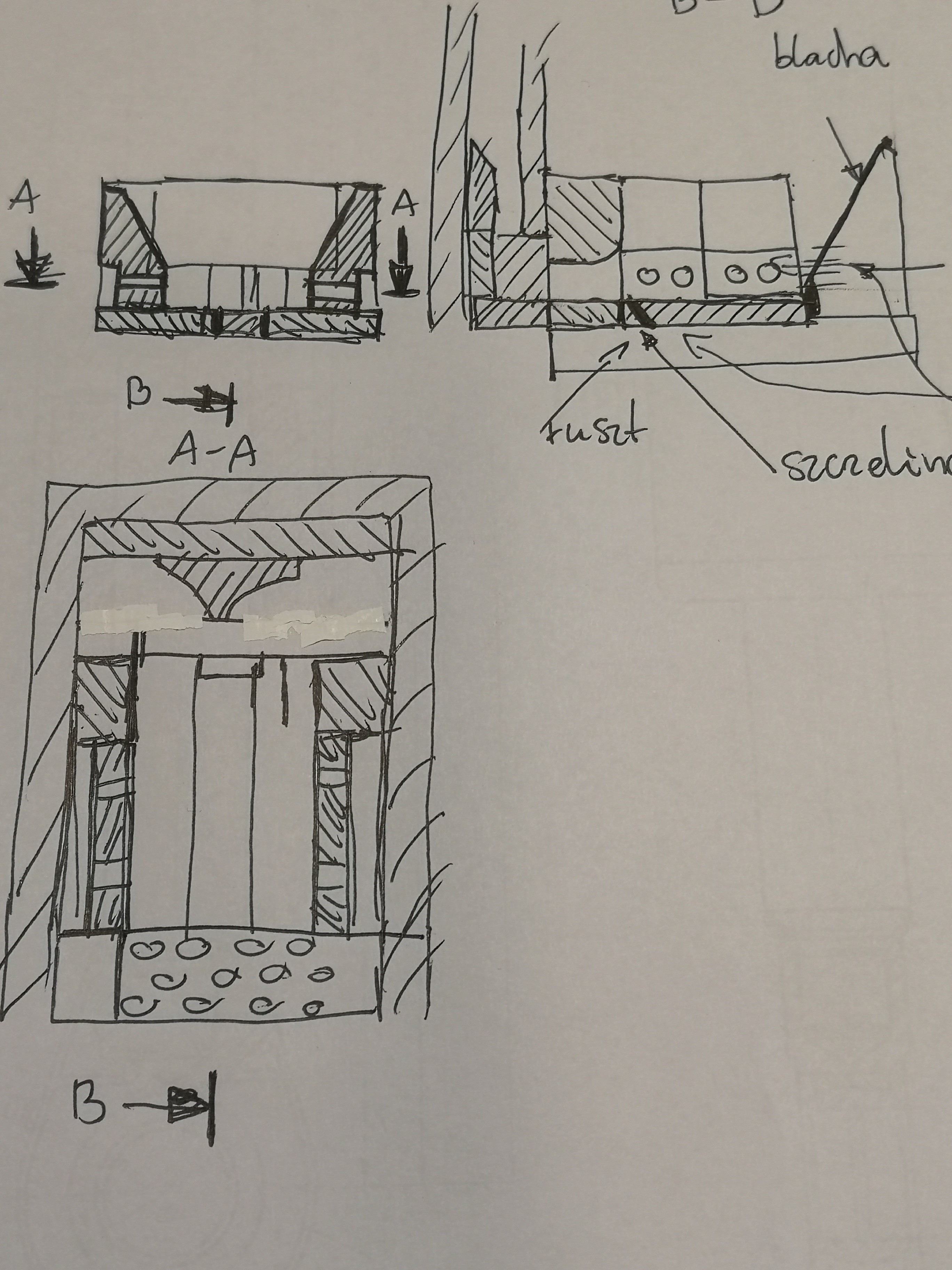

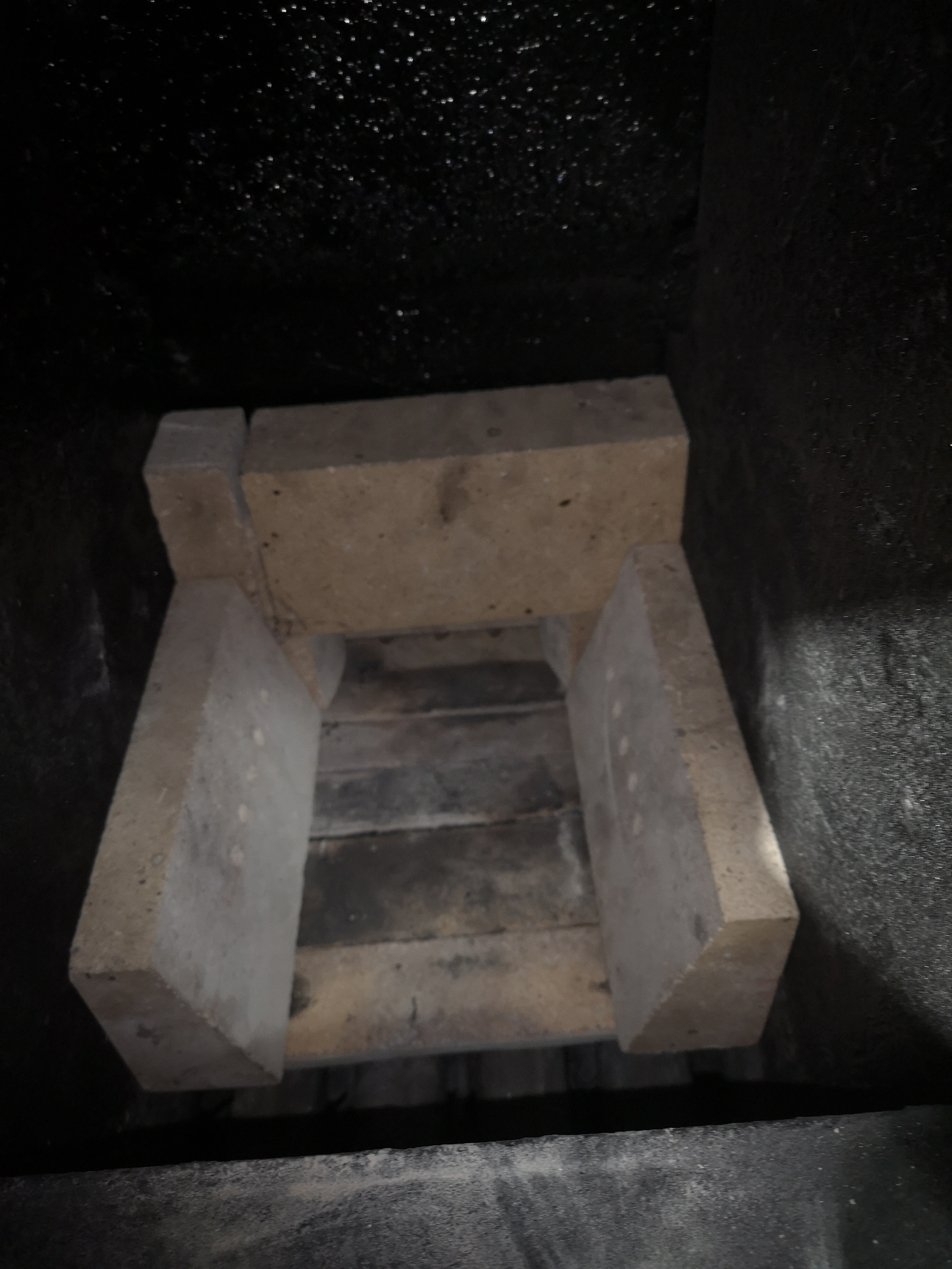

Mam koncepcję, na załączonym szkicu, poniekąd zainspirowaną inną radą @Piecuch19: zmniejszę też ruszt - jak rozumiem, miejsce, gdzie gromadzi się żar - żeby nie było go zbyt wiele, żeby nie rozpalał się cały wsad drewna, tylko niewielka ilość na dole, przed palnikiem.  Tam ma być po prostu żar podtrzymujący palenie części lotnych, a tych ma się nie wydzielać zbyt wiele, aby zdążyły się przepalić. Zrobię to dając zukosowane całe cegły szamotowe po bokach.
Od tyłu ruszt ograniczę skośną blachą.
Do tego potrzeba powietrza, które  - już wiem - nie mogę podawać na żar przed samym wejściem do gardzieli palnika. Więc chcę je podawać od dołu przez ruszt, ale z tylnej strony. Przez otwory w tej skośnej blasze. Przednie 2/3 rusztu będzie zasłonięte szamotem.
Dodatkowo, w tych zukosowanych cegłach po bokach, zrobię kanały na powietrze, żeby dopływało to żaru też z boków. Tu mam wątpliwość: czy powinno być podawana w strefę żaru - czy ponad nią???
Musisz pomyśleć nad podaniem powietrza w samym palniku, najlepiej z tych bocznych klapek jakimś kanałem, wtedy będziesz mógł napowietrzyć gazy wpadające do palnika. Podanie tego powietrza w kanale wymiennika to jakieś nieporozumienie.

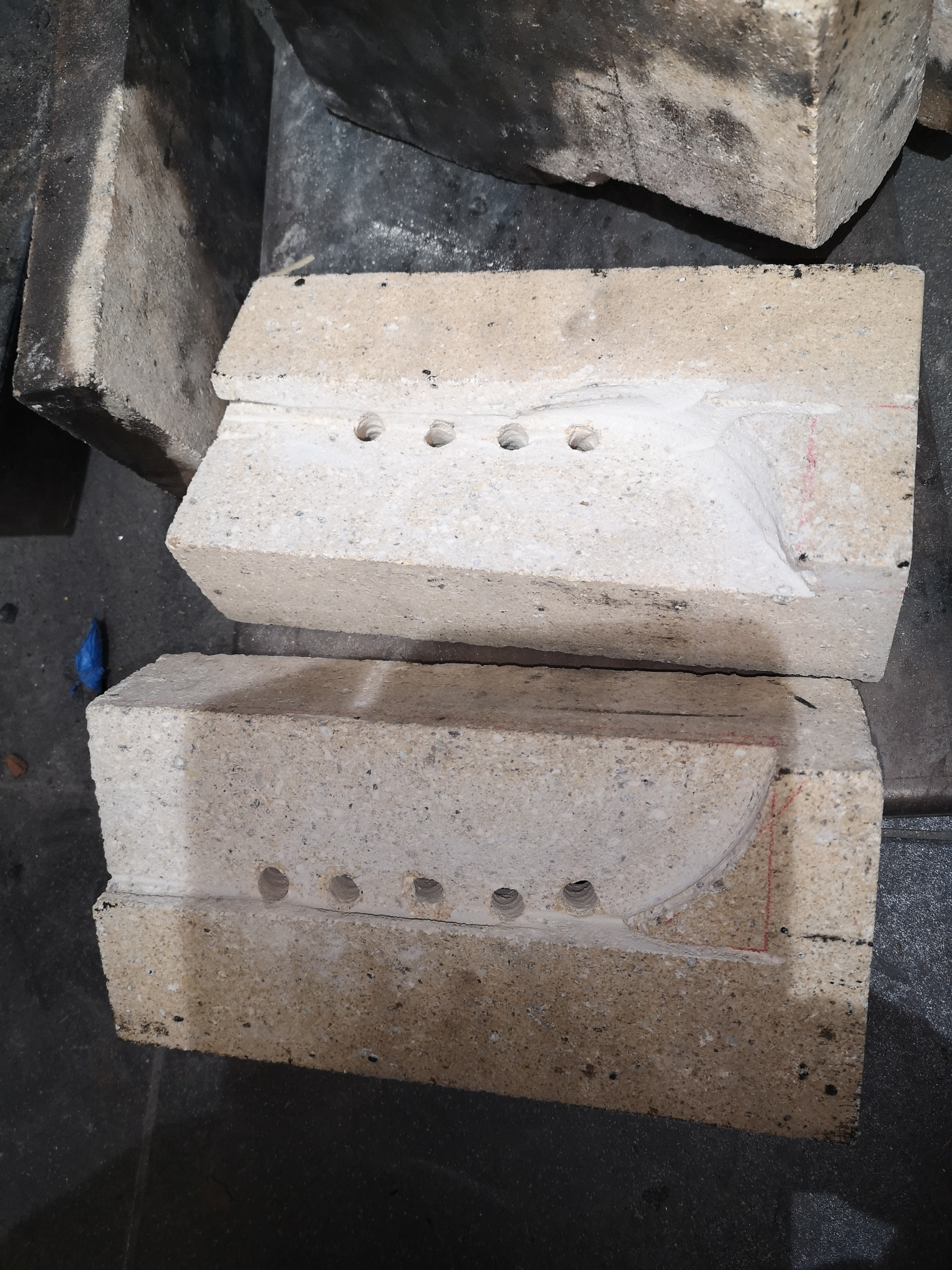

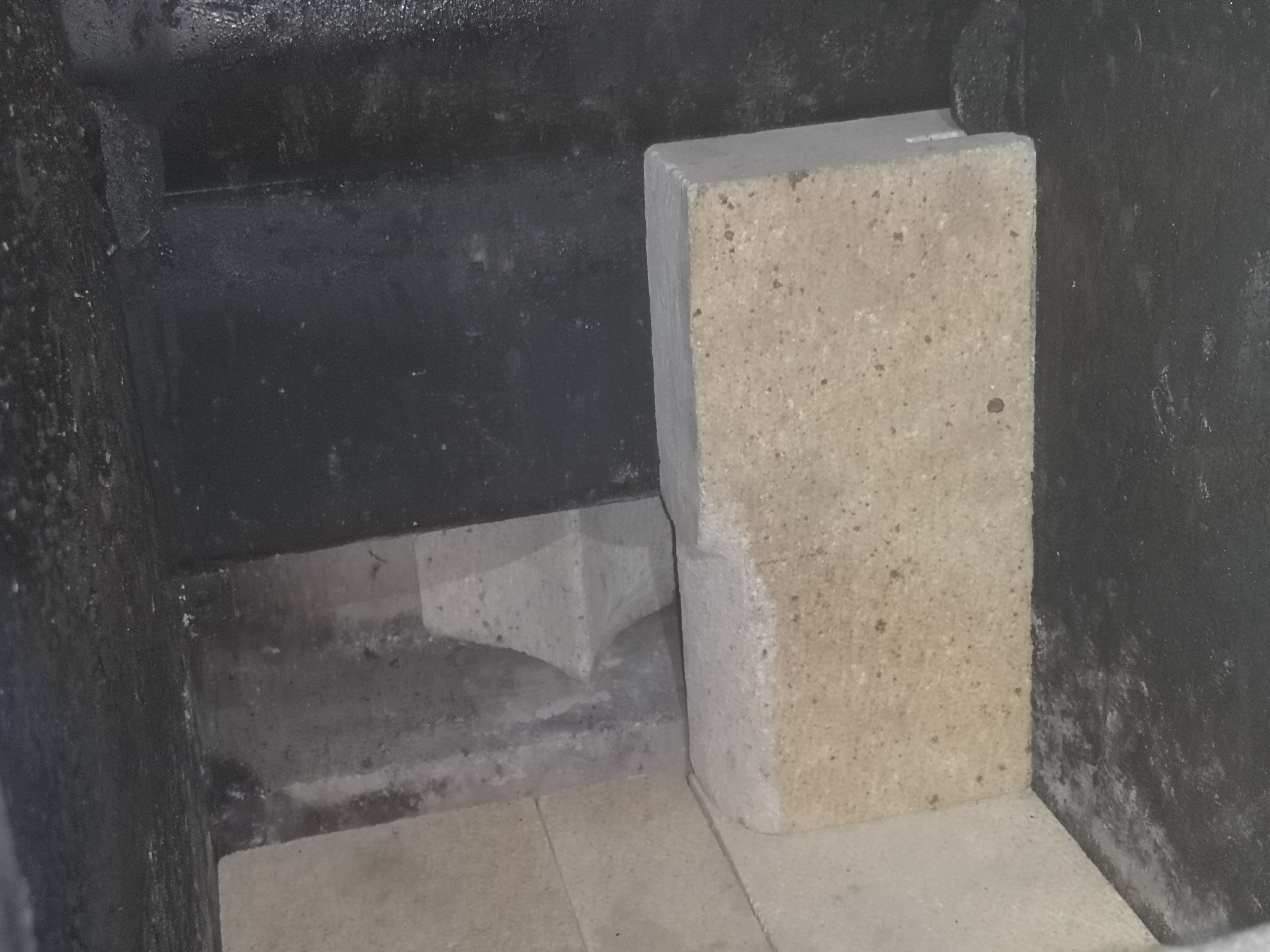

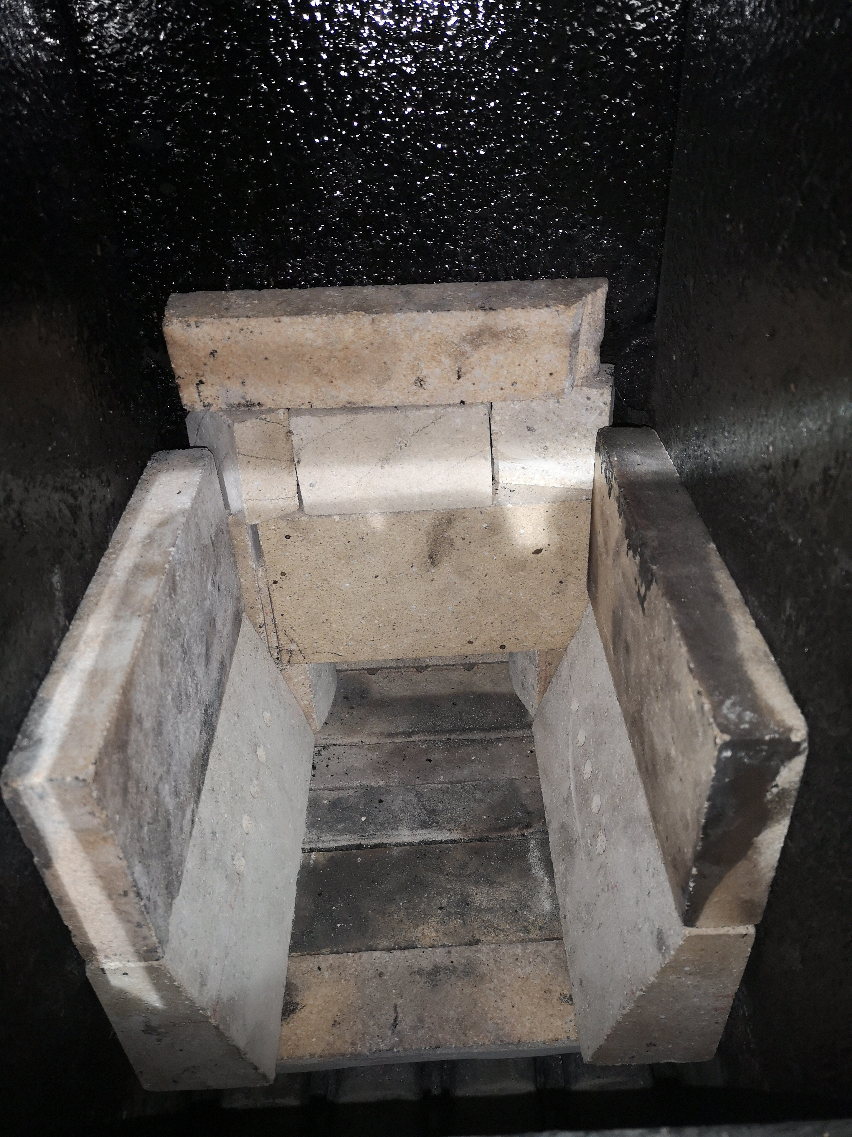

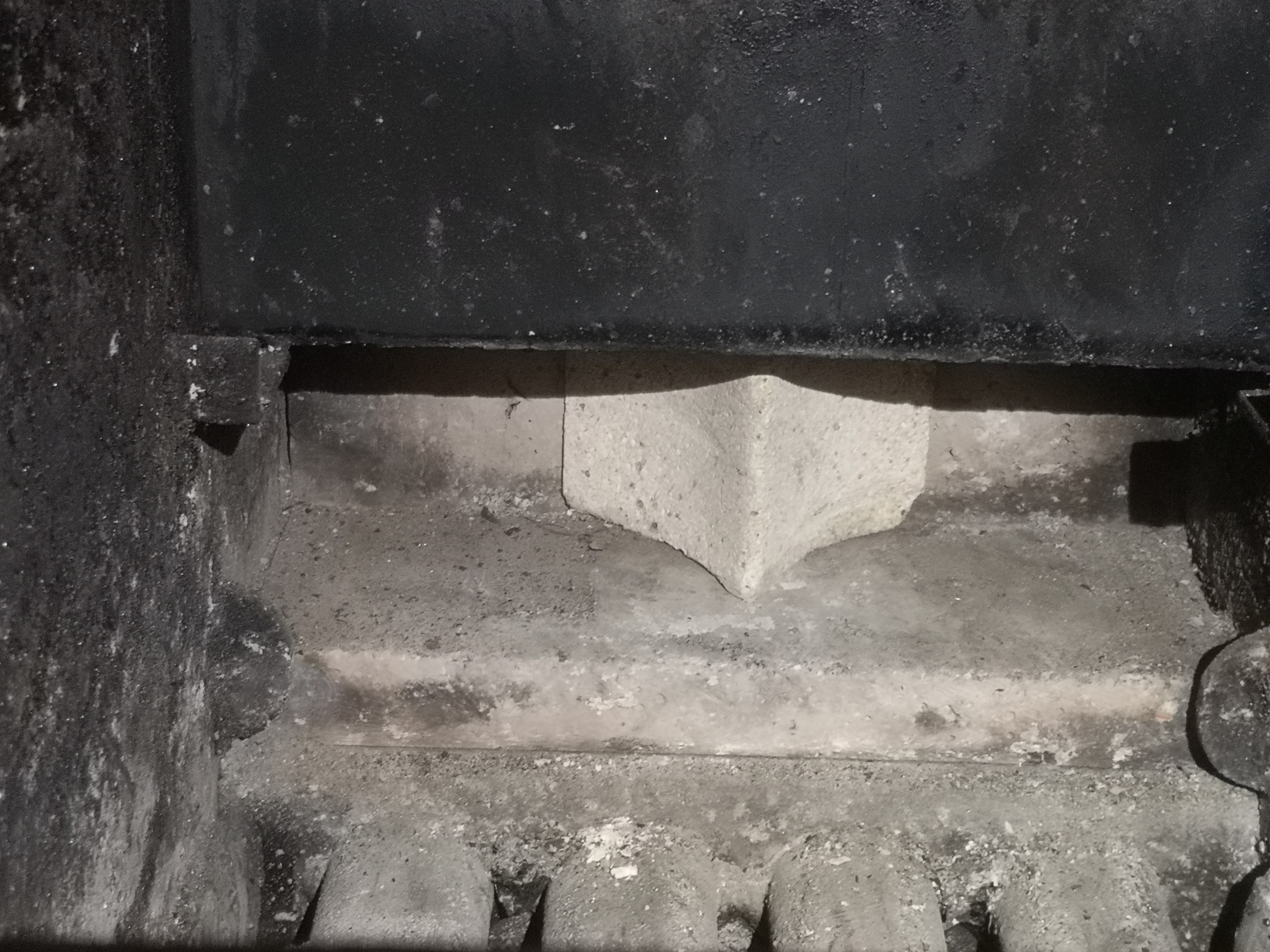

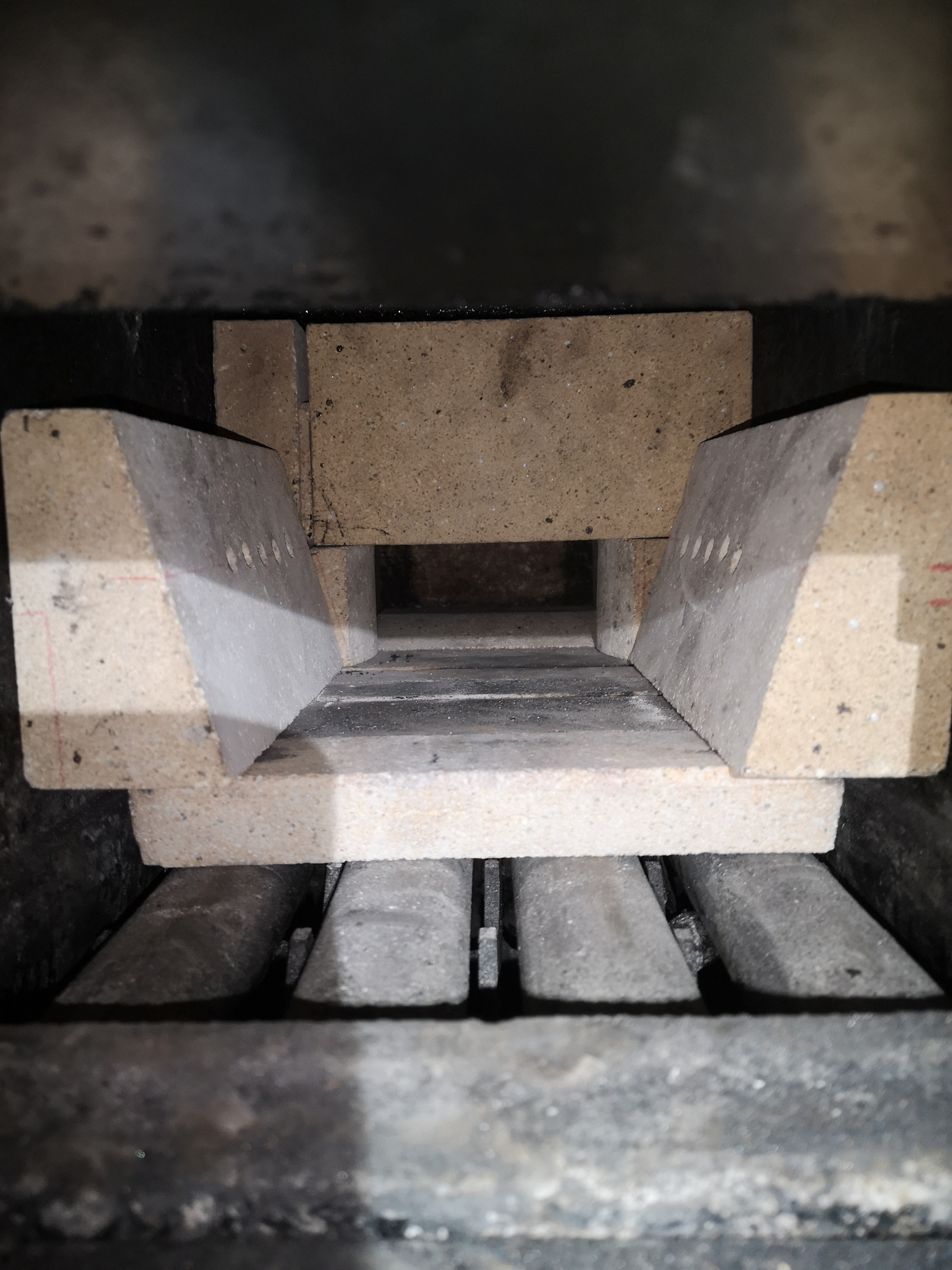

Zdjęcia z kolejnej rzeźby w szamocie. Palenie jutro. Teraz gardziel ma 15 x 6,5 cm. Za gardzielą dołożyłem szamot po bokach zwężając tę poziomą część. Dodałem też szamot po bokach pionowego tylnego kanału - nie dużo, ledwie 6 cm długości. Powstał kanał o przekroju +/- gardzieli palnika.
Przed palnikiem wypełnienie komory na ruszcie z kanałami napowietrzającymi. W samej gardzieli, na  dole, w najwęższym miejscu 3 otwory doprowadzające powietrze spod rusztu (ala "szczelina Piecucha"). Od strony drzwiczek skośna blacha z otworami do przepływu powietrza spod rusztu w stronę palnika.
Pytanie o powietrze wtórne: pomijając te rozetki w połowie tylnego kanału pionowego, są jeszcze otwory (po jednym z każdej strony) o średnicy ok 1 cm, umieszczone 8 cm nad "podłogą" tego kanału, za gardzielą palnika. Sprawdzałem w czasie palenia - coś tam przez nie wpadało, bo kawałek papierka był od zewnątrz przysysany. Teraz te otwory zostały przysłonięte przez szamot za gardzielą. W zamian dałem na dole te ala "szczelina Piecucha". Ale mogę je dodać - tylko skąd będę wiedział, że trzeba czy że warto? Po drugie, jak to zrobić najlepiej? Najprościej byłoby mi przewiercić wstawiony szamot - powietrze wtórne było podawane za gardziel, w miejscu, gdzie strumień spalin zakręca w górę tylnego kanału. IMHO teraz ma to większy sens, niż w oryginale, bo całość jest wyłożona szamotem, więc będzie gorąco. Prędkość spalin też będzie dużo większa, więc i podciśnienie większe i lepsze wymieszanie. Tylko skąd mam wiedzieć, czy będą potrzebne i czy będą lepszym rozwiązaniem, niż te nowe dodane w stylu "szczeliny Piecucha"?
Sama wysoka temperatura niczego nie dopali, jak nie będzie tam tlenu z dodatkowego powietrza. To gdzie podasz to powietrze też jest ważne. Jak zainstalujesz termometr w czopuchu, to będziesz mógł obserwować reakcję na regulację podawania dodatkowego powietrza. Wzoruj się na palnikach z kotłów HG a będziesz miał podobne efekty.
Ta konstrukcja szamotowa będzie raczej przeszkadzać w opadaniu opału przed palnik.
Edytowane przez carinus
Wedlug mnie, to wszystkie te szamoty znad rusztu trzeba wyrzucić, nie może być takiego koryta, bo tam się wiesza opał. Powietrze wtórne musisz podawać dokładnie w palniku, gdzie indziej jest bez sensu. Żadnych siatek, kratek na wejściu do palnika, cokolwiek się tam dostanie powinno być szybko przepalone, jeśli się tak nie dzieje, to jest mokre drewno albo palnik źle działa, brakuje mu powietrza wtórnego albo za słaby ciąg.
Palnik nie może tak wystawać, musi się licować ze ścianą, w ogóle w komorze załadowczej musi być gładko na wszystkich czterech ścianach od góry po sam ruszt.
W MPM-ach masz dobry sprawdzony palnik możesz się wzorować, na próbę to i ze zwykłej blachy możesz wyspawać, a jak zda egzamin to dopiero solidny, chociaż tak naprawdę najlepszy byłby ceramiczny odlany z dobrego materiału, bo wtedy elegancko dopala.
W tym Krzaczku jest ruszt wodny? Ja bym go w ogóle nie zasłaniał na zdjęciu widać, że szparki małe.
Wydaje mi się, że te wszystkie przeróbki niewiele poprawią, typowego zgazowania drewna nie będzie, bo holzgaz będzie uciekał przez nieszczelną klapkę krótkiego obiegu, ta blacha już jest wygięta od temperatury i nie przylega na całym obwodzie, co skutkuje zajmowaniem się całego wsadu bo powietrze wędruje do góry.

Moim zdaniem, jeśli to ma być przeróbka kotła pod prawdziwe zgazowanie drewna, to klapkę krótkiego obiegu trzeba zlikwidować albo kompletnie przerobić, to musj być szczelne, jakaś gruba płyta szamotowa dociskana do sznura na obwodzie, bo  nawet gruba blacha się wygnie od temperatury. Druga sprawa, to sposób korzystania z tej klapki. Po to nie ma dostępu z zewnątrz, żeby palacza nie korciło otwierać, gdy komora jest załadowana, bo wtedy katastrofa, cały wsad sìę ogniem zajmuje i już później nie ma odwrotu, bo tak duża ilość dymu nie zmieści się później w wąski palnik i trzeba jechać do końca na krótkim obiegu.
Według mnie jedyna sensowna przeróbka tego kotła, to likwidacja klapki krótkiego obiegu i doprowadzenie powietrza wtórnego wprost do przerobionego palnika. W celu usprawnienia rozpalania tylko przez wąską gardziel palnika należało by  dodać wentylator wyciągowy, ale przy wysokom kominie z dobrym ciągiem dało by radę i bez niego. Gdybym to ja miał rozpalać, to zrobiłbym to jak u siebie w MPM-ie cały wsad ułożyłbym starannie aż po sufit i podpalał palnikiem dekarskim przez dolne drzwiczki. Wsad układałbym w ten sposób, że na ruszt daję drobne polana wzdłuż, warstwa ok.10 cm, nie za drobne drzazgi, normalne polana rozłupane tak 3x4cm i potem w górę układam w poprzek do palnika grubsze polana, a na samą górę najgrubsze albo mieszam grubości po drodze.
Jeśli ciąg kominowy masz dobry i drewno jest dobrze suche, to ustawiając palnik dekarski przez dolne drzwiczki, naprzeciwko otworu palnika, nie powinien dym wychodzić na kotłownię, płomień palnika gazowego bez problemu przeciska się po tych wzdłużnie ułożonych polanach i szybko rozpala drobnicę na ruszczie. Dwie-trzy minuty i możesz zgasić palnik dekarski i przymknąć dolne drzwiczki po kilkunastu minutach jest już tyle żaru, że ustawiasz kocioł i możesz nie zaglądać do kotłowni.
Zrób więc próbę u siebie, nie używaj klapki krótkiego obiegu, niech będzie zamknięta, ułóż warstwę drobnych polan wzdłuż do wysokości ciut powyżej otworu palnika i więcej nie układaj, bo jak coś nie wyjdzie to się znowu uwędzisz 🙂. Nie musisz odsuwać drewna od otworu palnika, mogą nawet końcami do niego wchodzić, po to dajesz pierwszą warstwę wzdłuż, żeby mocny płomień palnika dekarskiego bez problemu prześlizgiwał się do otworu. Oczywiście start zaczynasz malutkim jęzorem, aby komin się nadążył wygrzewać w miarę przyrostu ciągu dajesz coraz bardziej w palnik. I powiem ci tak, jeśli nie możesz tak rozpalić u siebie w kotle to coś jest nie tak z ciągiem albo masz niedosuszone drewno i żadne przeróbki nic nie pomogą, przy otwartych dolnych drzwiczkach drewno musi się spalać bez problemu, z suchego drewna nie ma kłębów dymu, które by się nie mieściły w otwór palnika.
Ta klapka krótkiego obiegu wygląda bardziej na protezę dla typowego śmieciucha, żeby można było spalać góra-dół. Musisz uszczelnić dokładnie wszystkie drzwiczki, skoro masz wydobywający się dym. Otwierasz dla poprawy sytuacji górne drzwiczki i wsad automatycznie rozpala się cały. Rozmiary komory bardzo pomagają w tym, żeby to się szybko zapaliło. Ja mam komorę załadowczą wąską i wysoka, dlatego mogę sobie na to pozwolić, gdyż dzieje się to znacznie wolniej. Po dołożeniu drewna na żar masz dymienie i problem ze spalaniem tego dymu, bo nie masz w okolicy palnika powietrza do jego spalenia. U siebie mam w gardzieli palnika dwie szczeliny w szamocie po bokach i po dołożeniu opału od razu mam płomień jak z palnika, bo dym dostaje powietrze i może się dopalić. Skąd to wiem? Bo wystarczy że zablokuję klapkę od tego kanału i widzę co się dzieje z płomieniem wychodzącym z palnika, jego dynamika, kolor i widoczny dym. Myślałem że to szybko może się zatkać, ale jakoś od kilku lat nie mam z tym problemów, bo powietrze idzie czyste bez pyłów i dość szybko, więc jest dokładnie przedmuchiwane. Kanał robiłem pomiędzy warstwami cegieł szamotowych a sama szczelina to efekt zrobienia palnika z dwóch cieńszych cegiełek i dylatacja z kawałka płytki podłogowej. Teraz bałbym się rozbierać ten palnik, bo pewnie część cegiełek przy samej dyszy rozsypie się na kawałki. Nie jest to najlepszy jakościowo szamot i widać na jego powierzchni szorstkość i degradację, po prostu się kruszy. Przy drewnie i tak długo wytrzymuje w porównaniu co działo się gdy paliłem węglem, choć ja używam kotła sporadycznie i dlatego to się jeszcze kupy trzyma.
Zobacz przekrój tego kotła ( pierwszy post) tam jest problem z doprowadzeniem powietrza wtórnego do palnika, naokoło płaszcz wodny i na dole ruszt wodny z wąskimi szparkami. Do dołu rurkami bez dmuchawy powietrze nie pójdzie, trzeba by próbować bokiem popielnika i pomiędzy szparkami rusztu wodnego usuwając część grzebienia do odpopielania.

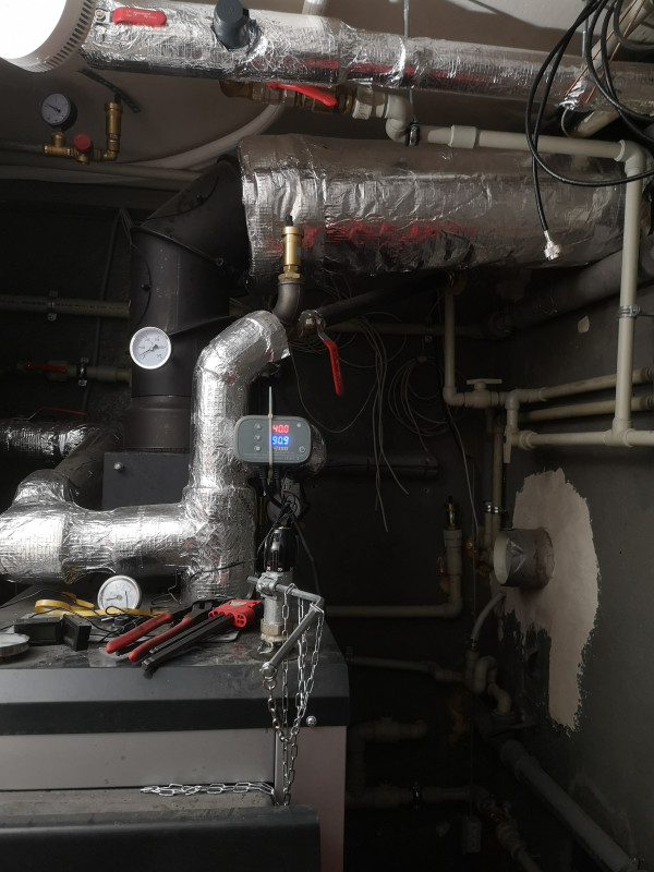

Komin: jakieś 9,5 - 10 m licząc od podłogi piwnicy do wylotu. Murowany z cegły. Kanał dymowy na oko w przekroju na jedną cegłę, czyli 14 x 24-27 cm (linijką nie mierzyłem, do wymiaru cegły dochodzą dość grube fugi...). Ostatnie ok 1 - 1,5 m  ta część wystająca ponad dach jest jedyną nieocieploną częścią, reszta przechodzi przez środek budynku, a dach ocieplony jakieś 32 - 40 cm wełny.
Kocioł do komina podłączony rurami stalowymi fi 160 mm. Wyjście czopucha do góry, potem kolano segmentowe nastawne pod lekko rozwartym kątem i ok. 1 m rury wchodzącej do kanału dymowego. Rura między kolanem a kominem zaizolowana wełną mineralną 3 cm.
O instalacji CO wiele bym mógł pisać... Bufor z wewnętrznym zasobnikiem CWU chyba 460 + 120L pojemności. Pompa ciepła wpięta równolegle. Kocioł wpięty równolegle. Kocioł ma ochronę powrotu zaworem termostatycznym na 60 st, zrobioną wg schematu na zdjęciu (zdjęcie nie moje - ściągnąłem kiedyś z jakiegoś forum, może z tego, autora nie pamiętam i przepraszam, że go nie wymieniam - zdjęcie załączam w celach poglądowych). Kocioł podłączony do bufora rurami 5/4 cala - i niestety są za małe przepływy "na grawitacji". Przepływ jest zbyt mały w stosunku do generowanej przez kocioł mocy. Też to będę po zimie poprawiał, ale to temat na zupełnie inny wątek.
Z bufora osobne obiegi pompowe na podłogówkę oraz grzejniki. Do tego solary do grzania CWU - czekają na podpięcie do wężownicy w buforze.

@szpenio Opał: drewno sosnowe. Zbierane przez wiele lat w przewiewnej, zadaszonej dobudówce do szopy. Uzbierało się kilka kubików przez lata. Akurat to co brałem  z brzegu jest najświeższe, ale na pewno leży tam od dwóch lat.
Wyjście z czopucha ma 180 mm średnicy. Rura łącząca go z kominem: 160 mm. Na łączeniach są jakieś drobne szpary, bo jak kocioł nie wyrabia z przepalaniem dymu, to łączeniami też przydymia. To uszczelnię uszczelniaczem kominkowym i taśmą do wydechów samochodowych. Ale czy jest sens wymieniać to kolano i rurę 160 na 180?
