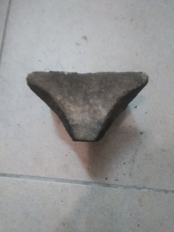

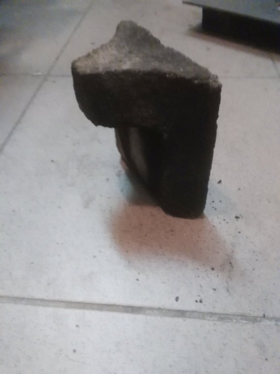

Nawet ten kształt dziubka z blachy przysłaniający otwór przegrody w 14kW do drewna jakoś bardzo mi się kojarzy z płytką szamotową nad palnikiem, którą forumowicze dużo wcześniej testowali u siebie w kotłach ( tylko wykonanie kiepskie bo z blachy - za duże temperatury na blachę w tym miejscu - trochę porażka).
Co do legalności to pokaż mi przepis, który mówi że nie mogę usprawnić urządzenia, które jest moją własnością - utrata gwarancji mnie nie interesuje.
Ja mam jeszcze większe de jawu:
@Ryni No teraz wreszcie prace nad certyfikatami ruszą z kopyta :-))
Strasznie zakopcone 5 klasy to nie przejdzie.
