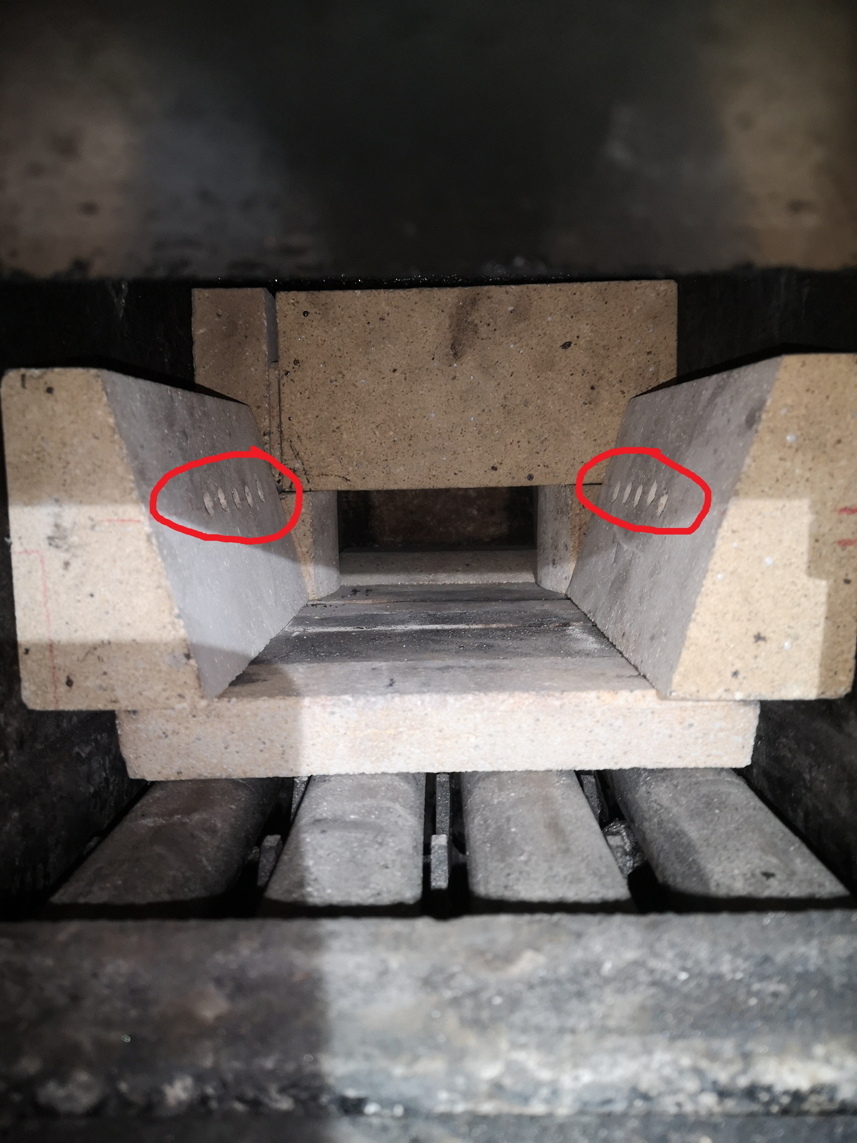

OK, mam pomysł na prosty palnik szamotowy do tego kotła, ale potrzebuję informacji, najlepiej w postaci kilku zdjęć, żebym mógł na nich rysować, no i upewnić się że dobrze czytam schemat/przekrój tego kotła. Co potrzebuję:
1. Zdjęcie wnętrza przy otwartych dolnych drzwiczkach wykonane z poziomu rusztu, czyli żeby było widać i górę, wylot spalin w głebi, i dół,czyli popielnik z tym grzebieniem
2. Zdjęcie tylnej ściany na dole z zaznaczeniem gdzie zaczyna się ścianka popielnika bez płaszcza wodnego, bo na pewno płaszcz wodny nie jest do samego dołu.
3. Zdjęcie którejś z bocznych ścian z zaznaczeniem jak punkt wyżej i żeby był też widoczny ten otwór powietrza wtórnego, czy on przechodzi przez płaszcz wodny.

Na filmach chyba jest 20kW - ona jest tylko szersza od 15kW, pozostałe wymiary chyba takie same. Jak chcesz jakieś konkretne wymiary - to musisz mi pokazać na jakimś obrazku, co Ci zmierzyć.
Płaszcz wodny od tyłu nie jest do samego dołu, generalnie popielnik od poziomu poniżej rusztu wodnego i króćca powrotu, jest już bez płaszcza. Tamtędy można kombinować z doprowadzeniem PW. Istniejące otwory PW są niestety w płaszczu (zaznaczyłem na zielono na ostatnim przekroju w tym wątku).
EDIT: co jeszcze mogę powiedzieć, po wczorajszym paleniu, to że tymi otworami powietrze się dostaje - wypalone ślady sadzy na tych elementach na to wskazywały.

Mój to wersja na drewno i wkleiłem przekrój mojego. Wersja na węgiel nie ma tych bocznych otworów na powietrze wtórne, nie dają do niej blachy zasłaniającej ruszt. A najnowsza wersja na drewno ma dodatkowe kanały dopalania spalin - mój tego nie ma.
@Matejko1 Faktycznie, nie zwróciłem uwagi. Porównałem przekroje wersji na węgiel z wersją na drewno. Wygląda to tak, że mam ten na węgiel z rozetkami jak w wersji na drewno. Telefonowałem do producenta przed zakupem o różnice w budowie, bo są kosmetyczne - to usłyszałem, że wersja na drewno ma właśnie dodane te rozetki na powietrze wtórne i dodają blachę, żeby ruszt zasłonił - i to są jedyne różnice. No i mój kocioł to potwierdza. Natomiast wg przekroju w DTR, faktycznie, jest inaczej.

3. Szczelina palnika musi być szersza, a niższa: żeby była przykryta żarem. Nie może dym przelataywać nad żarem, bo się nie pali. Zrobiłem jedno palenie na takiej prowizorycznej szczelinie i żar cały czas ją zakrywał iw miarę się to paliło.
4. W taki otwór palnika, jak na zdjęciu, zbyt łatwo szczapki wchodzą (przy popychaniu żaru pod palnik) i go zapychają. Dać jakąś siatkę przed? Przy węższej a niższej szczelinie tego nie zauważyłem, ale to też było tylko jedno palenie.
5. Kolejny eksperyment, to będzie przebudowa gardzieli palnika na węższą a niższą, przysłonięcie 2/3 rusztu od strony palnika szamotem, a dalej blacha na skos stronę górnych drzwiczek załadowczych. W blasze u dołu powiercone otwory, żeby powietrze przepływało swobodnie przez tę odkrytą 1/3 rusztu i przez blachę. Bo gdy nie było tej blachy, to tę 1/3 rusztu zasłaniały kawałki żaru, popiół itd. - może dlatego za mało powietrza wpadało (bo mam wrażenie, że jest go za mało - stąd dymienie, a nie palenie).
