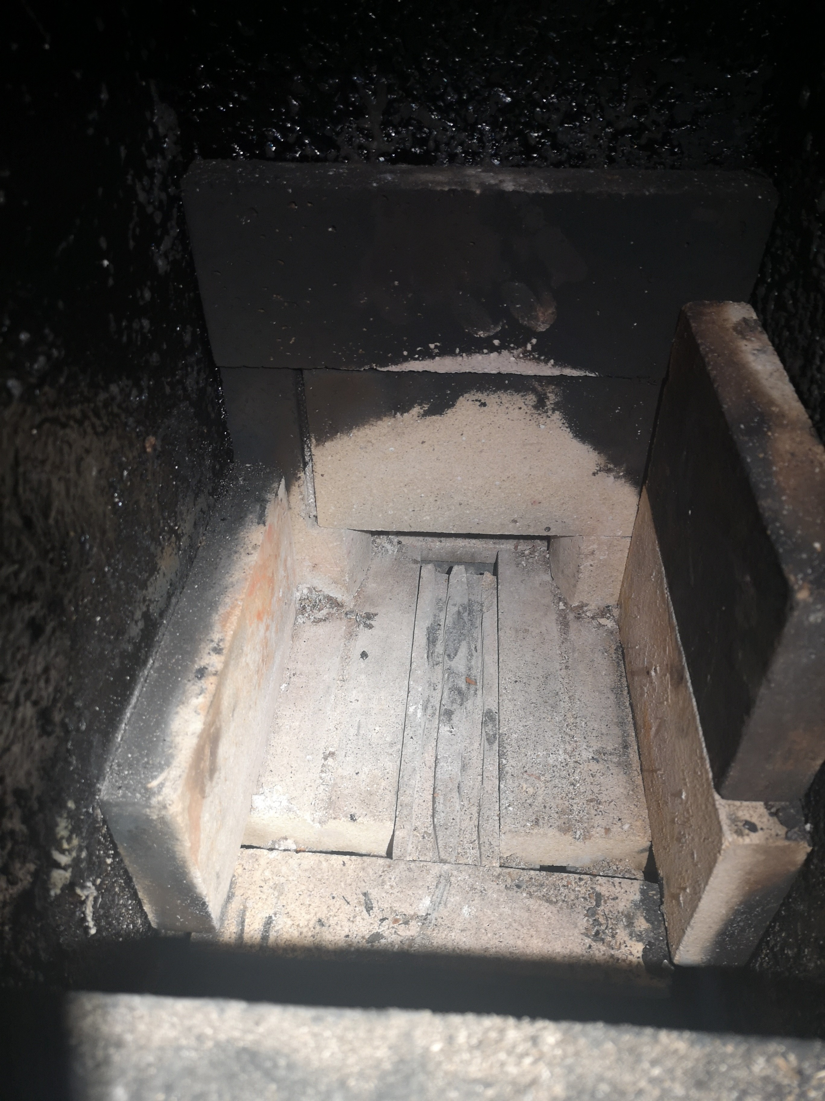

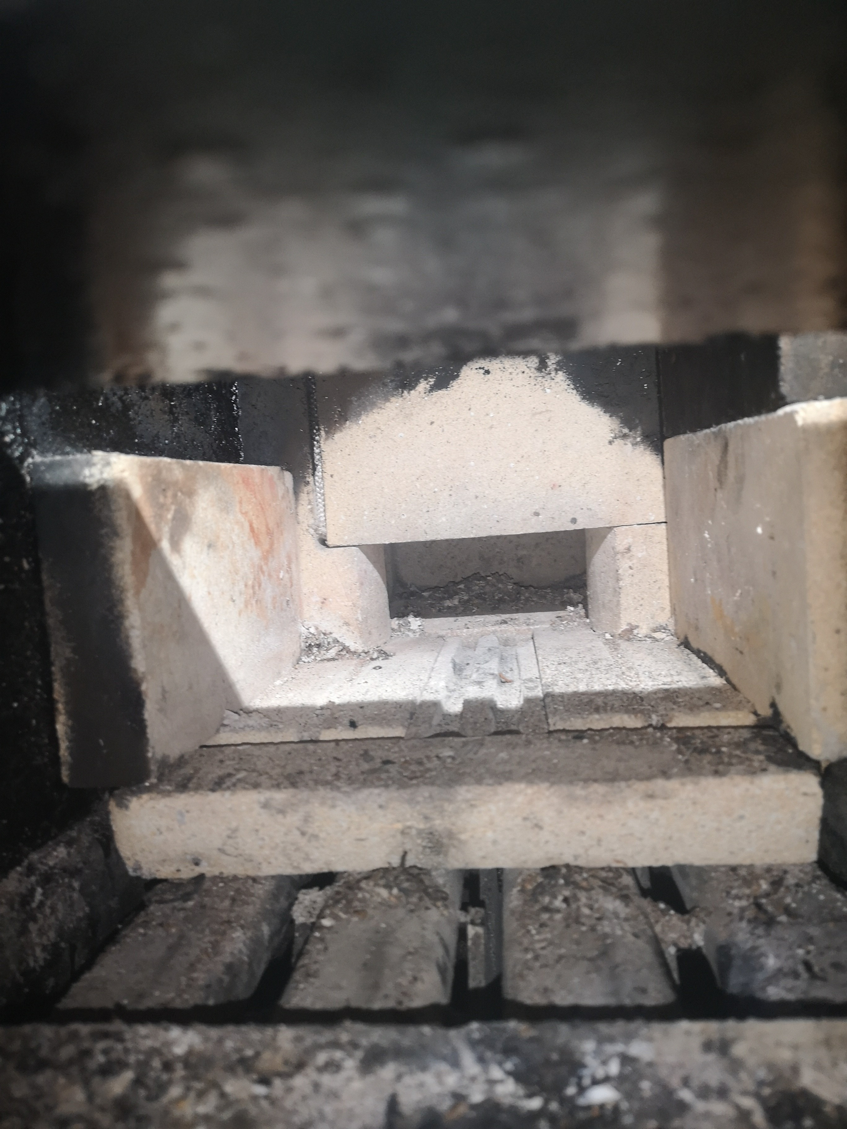

Konfiguracja szamotu w środku komory jak na zdjęciu:
Wróciłem do "szczeliny Piecucha", żeby podawać PW wprost w palnik. Dodatkowo, w szamocie po bokach, za gardzielą ("przesłoną") palnika, wykonałem otwory łączące się z tymi bocznymi w płaszczu kotła, żeby PW wpadało też za gardziel. Przypomnę, że dodając szamot po bokach, za gardzielą - przedłużyłem ją znacznie. Chodzi o te boczne otwory:
Z podawania powietrza po bokach komory załadowczej zrezygnowałem - ciąg jest taki potężny, że powietrza pierwotnego nie brakuje.

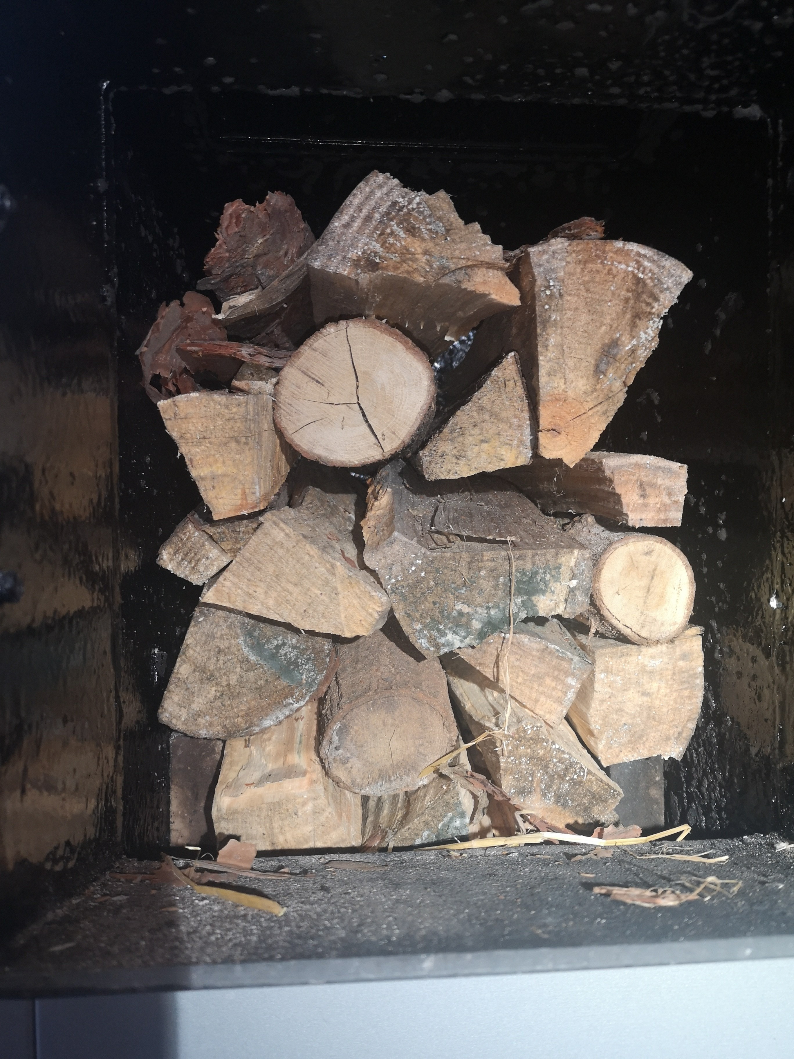

Kocioł załadowany drewnem:
sosna z domieszką gałęzi dębowych.

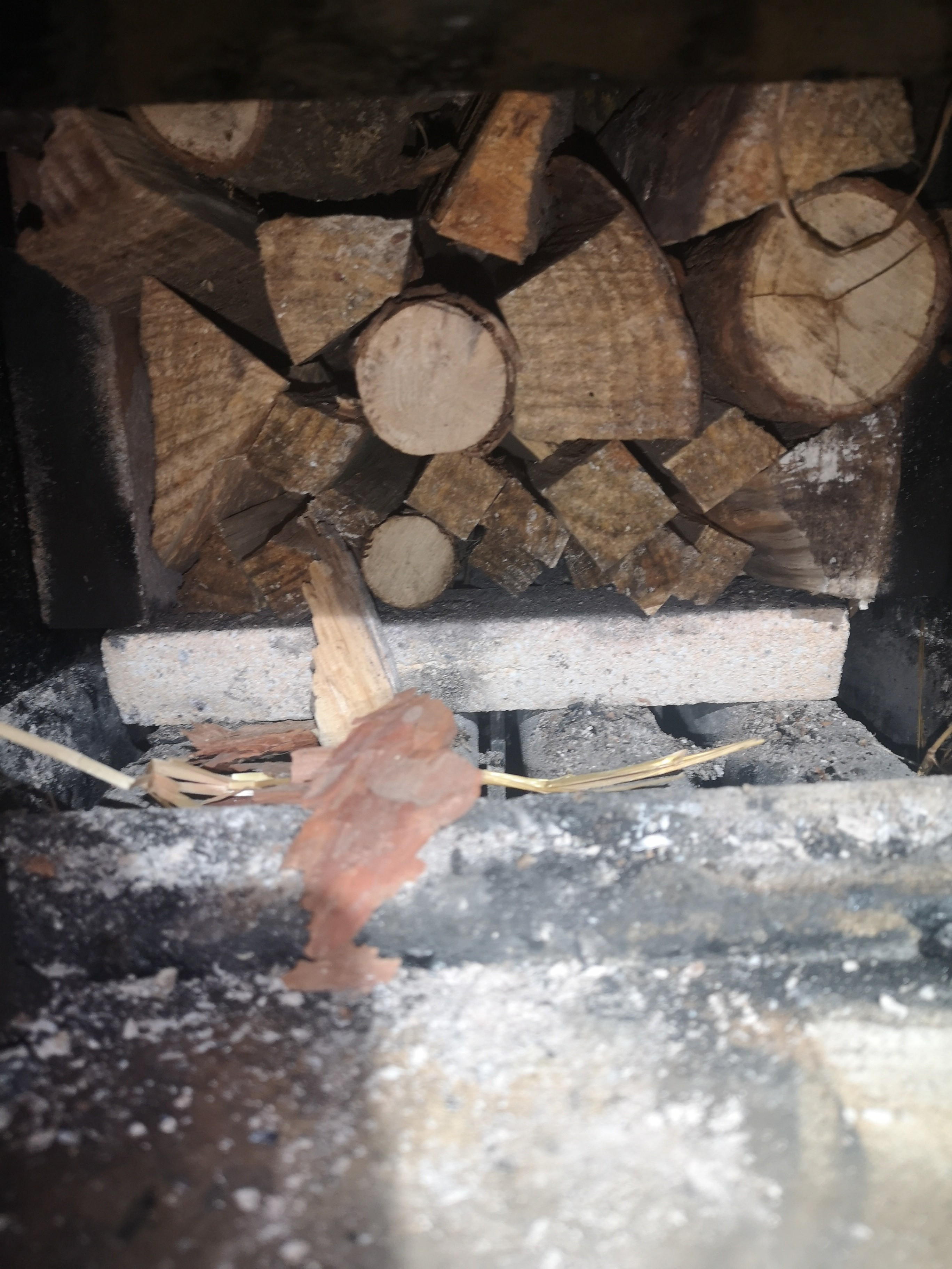

Moim zdaniem wykładanie wymiennika szamotem w górę za palnikiem jest błędem, bo izoluje wymiennik i nie przejmuje on ciepła z płomienia, a dopalania i tak nie ma na tych cegiełkach. Jeden szamot naprzeciwko otworu palnika w zupełności wystarczy.
 Zlikwidował bym też to szamotowe korytko w komorze zasypowej, bo  to aby źródĺło kłopotów z zawieszaniem opału. Według mnie póki nie będziesz układał drewna w poprzek komory, to zawsze będą  wypalać się dziury, ale drewno zapewne już docięte na wymiar, więc jest problem . Układanie polan w poprzek powoduje, że one cały czas napierają na ściankę z palnikiem i zjeżdżając w  dół są  zawsze blisko palnika.
