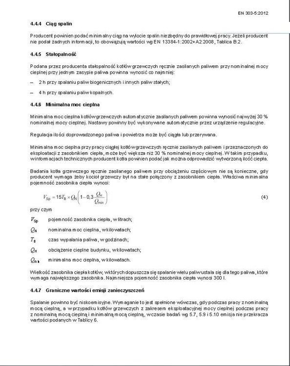

Czy jest tutaj ktoś, kto użytkuje MPM DS 25 kW z buforem?
Jaką najwyższą temperaturę wody wychodzącej z kotła udało się Wam uzyskać?
Ja mój kocioł użytkuję od września 2020. Palę głównie bukiem i do tej pory maksymalna temperatura, do której udało mi się zagrzać bufor, to było 75 stopni. Czy ktoś mi zdradzi jakiś sposób, żeby rozbujać kocioł do np. 80-85 stopni? Czy może mieć tutaj znaczenie stosunek wielkości bufora do mocy kotła? Chodzi mi o to, że wystarczy do połowy załadować komorę bukiem i mam załadowany cały bufor.
Popatrz czy masz w włożone zawirowywacze a potem to zostanie chyba powiększenie palnika.
Zaraz, zraza a czy instalacja została policzona, czy może wszystko zostało dobrane na wyczucie, pytam, bo bufor dobiera się do kotła i do zapotrzebowania budynku na ciepło i w tym nie chodzi o to by nagrzać bufor tylko o to by nie zagotować wody, bufor ma w takim układzie magazynować nadwyżki ciepła które wyprodukuje kocioł, a których nie odbierze instalacja, wiec jego maksymalna temp będzie się zmieniać w zależności od temp. na zewnątrz.
Radość z posiadanie bufora to też możliwość naładowania go w krótkim czasie i do wysokiej temperatury,aby mógł jak najdłużej oddawać ciepło gdy kociołek nie może pracować.
Głupoty piszesz. Kocioł ma pracować na pełnej mocy nagrzać bufor i się wyłączyć. Po czym energia do ogrzewania domu jest pobierana z bufora ciepła.
https://czysteogrzewanie.pl/jak-to-sie-robi/bufor-ciepla/#Jak_dziala_bufor_ciepla
,,Kocioł pracując na pełnej mocy grzeje bufor do 80-90st.C. Grzanie trwa kilka godzin i w efekcie cały zbiornik powinien zostać nagrzany do jak najwyższej temperatury. Na tym praca kotła się kończy, a następne rozpalenie będzie konieczne dopiero gdy cały zapas ciepła z bufora zostanie wyczerpany (zwykle od jednej doby do nawet tygodnia, zależnie od pojemności bufora i pogody),,
Edytowane przez Alewalneło2
Do kogo to było?
edit. OK
Edytowane przez carinus
@Alewalneło2 doucz się, o co chodzi z buforem i jak to działa, na początek przyda Ci się fragment normy.
