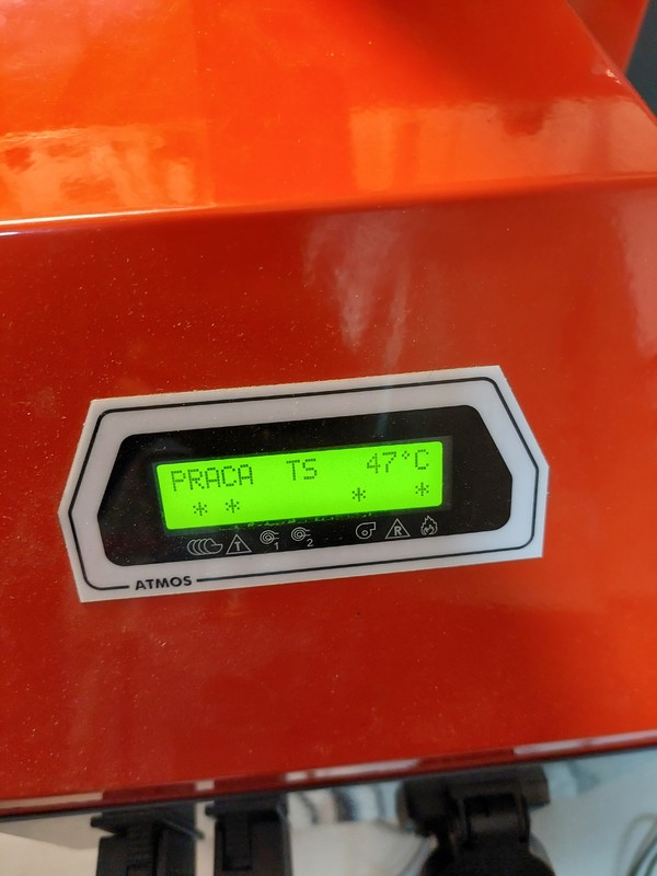

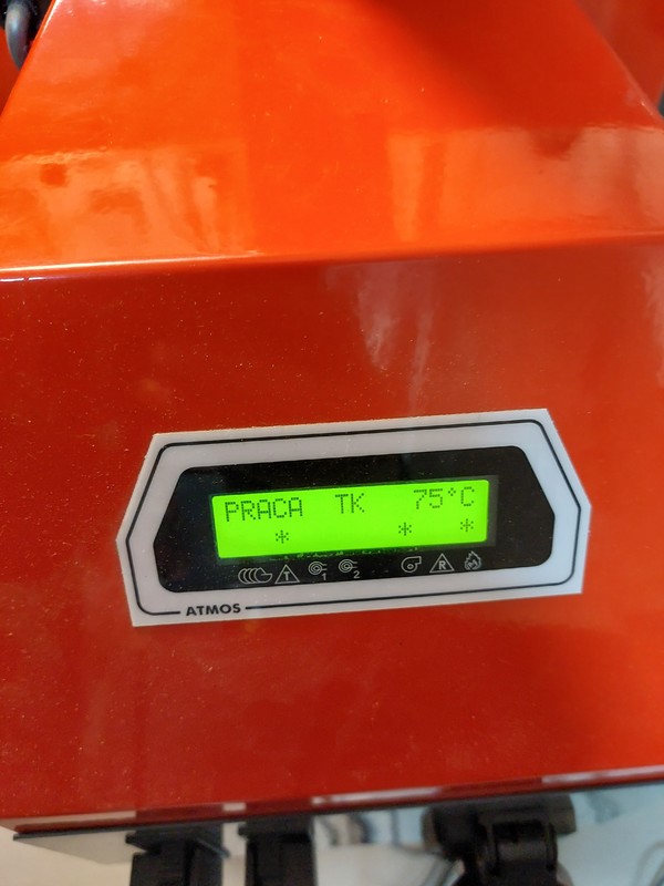

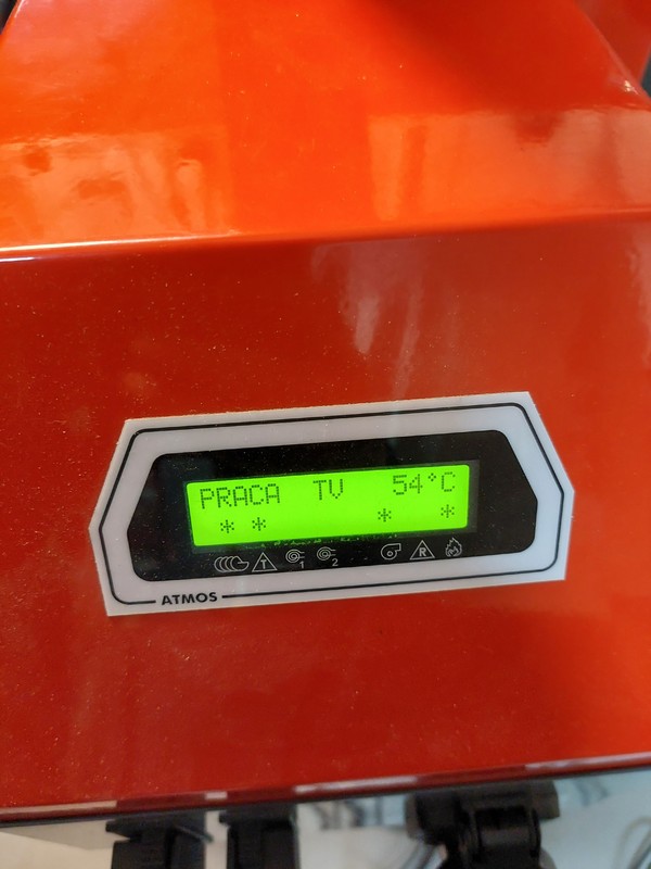

Porobił swoje ustawił piec na 75 stopni (TK) i powiedział, że bufor będzie się ładował jakieś 6-7h ( bo jeszcze leci ogrzewanie domu i bojler 200L CWU).
Powiedział, że jak spadnie temperatura na dole buforu poniżej 60 stopni (TS) to wtedy na nowo pięć się rozpali i będzie grzał bufor.
Piec pracował od 16:00 do 5:00 dnia następnego i temperatura na piecu była 75 stopni (TK), temperatura bufora Góra 54(TV) a dół 47(TS). Czyli przez 13 godzin tyle. Przed snem czyli koło 22:00 byłem zobaczyć jak się tam sprawy mają w kotłowni i wtedy było coś koło 50 stopni na buforze.

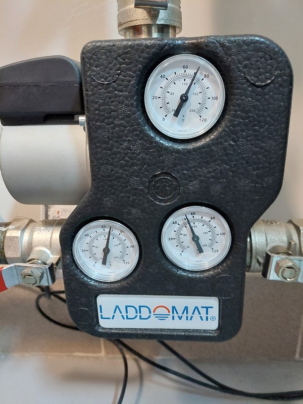

Na loddomacie jest wkładka termostatyczna zmieniona z 78 na 72.
I rura powrotu z bufora na laddomat lekko ciepła. Na termometrze laddomatu pokazywało 50 stopni, ale to pewno temu, że od obudowy się grzał i kłamał. Ja mu daje wtedy max 35 stopni.
Na serwis od 2 dni próbuje się dodzwonić. To jest porażka jak oni działają w Polsce.
Nie wiem czy to nie jest wina laddomatu, że tak nie otwiera tego zaworu do mieszania powrotu na piec ?
