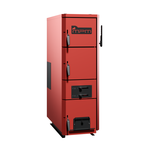

Tak rozpalaj na to ładuj wsad. Płomień pierwszy. Taki jest wymiennik. Na tyle dymu ile przez niego przeszło to i tak nie tak bardzo zafajdany.
5 godzin temu, bercus napisał(a):
Poki PW tu jest z popielnika zaraz z PP,daje sie cos ugrac.
A to łoto się rozchodzi. Żeby PP i PW było z popielnika.
No to dobrze myślę, że jak dodam PW na bramkę albo palnik to PP słabnie.
Myślałem że to ja mam najbardziej usyfiony wymiennik w MPM-ie, ale jednak nie.
@carinus a dlaczego byś miał ?? Miałeś jakieś problemy z ciągiem/kominem czy drewnem ??
Szczerze to olewam jaki jest teraz. Komin naprawiony to się sam wyczyści. Tak myśle.

@Łęcki jak masz ustawione PP? Oba paski otwarte na max? Moc masz na max czy jakieś ustawienie pośrednie?
Na maxa mam te zasówki w klapce otwarte.
Pisałem wcześniej.
PW palnika - 2
PW bramki -2
Zmienione ustawienia odkąd komin jest zrobiony.

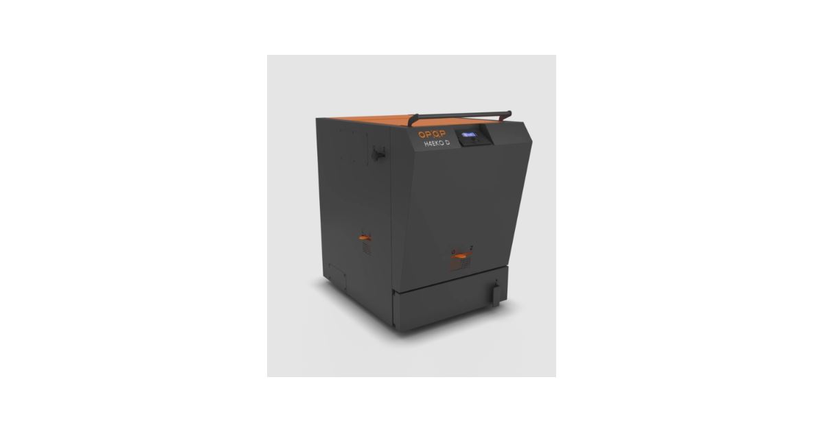

Na starym kotlu jescze przed podajnikom przyjalem jak dzialal,nowy wybralem tak,by dzialal jak powinno.Kupic nowego by wrocic o 10 lat? Prawda,byl drožszy o 1000 Zl oproci mpm duo.

@Łęcki mi chodziło o przegrodę przed palnikiem. Max, min, inne ustawienie na patencie?
Co do klapek PP to też mam otwarte obie. Pw1 u mnie na 3-4, pw2 na ok 2. Jak widać na poprzednich zdjęciach palnik chodzi idealnie.
A to tak mniej więcej połowa mocy.
Będę w chałupie to fotkę dam bo będzie najprościej.
Chciałbym ogólnie spalać na małym palniku. Na małej mocy, choć na tym ustawieniu dobrze chodzi.

OPOP Kotel H 425 EKO-DS
Kotel na dřevo H4 EKO‑D S s ručním přikládánímA+ Kotel na dřevo za mimořádně nízké pořizovací náklady. Zplynovací kotel na dřevo s ručním přikládáním má účinnost až 90, 2 % s ekologickým provozem a m
@bercus Opop mniej kosztuje. Racja. Ale jakaś promocja. A tak to drogi.
Ja kupowalem za 64 z pid sterownikom,obsluga zaworu mieszajacego,pogodowka itd.Gdybym nie kombinowal z PC,bylby do obslugi kompletnej kotlowni o.k.Taka cene trzyma.W Czechach promocje tylko w hypersupermarketoch,lub "na oko".

@Piecuch19 dziękuję za rady. Wczoraj popaliłem inaczej niz zazwyczaj a mianowicie temperatura nie schodziła poniżej 72 stopnie. Jest ogromna różnica w spalaniu pomiędzy 65 a 70+. Niby nic a różnica kolosalna. Dołożenie opału od strzała robi palnik. Kocioł aż chce grzać. Na tym osmolonym wymienniku zrobił się kalafior z odgazowanej smoły i to po pierwszym razie takiego palenia. Jeszcze kilka razy i będzie lux. Mam bardzo dobrze dobrany kocioł bo na ok 30% zakresu regulacji temperatura się utrzymuje. Jak dochodzi do 80-82 to miarkownik lekko przymyka klapkę ale palnik dalej jest i temperatura spada do ok 72-75 i ciągle trzyma palnik. Jedyną rzeczą którą robie przed dołożeniem to przepycham żar pod bramkę i od góry rzucam garść rozpałki i na to drewno właściwe. Praktycznie nie dymi do pomieszczenia. W domu ciepło, grzejniki żeliwne na zasilaniu ok 68 a na powrocie 58-60. Jak dla mnie idealnie. Jeden i połowa wsasu i dom nagrzany z 20 do 25 stopni (ok 150m2). Ja więcej nie potrzebuję. W zimie przy mrozach przestawie bramkę na większą moc o ile będzie taka potrzeba. Wystarczyło palić na wyższej temperaturze i nagle problemów brak i nie chodzi tu o kiszenie ale o jakość spalania w wyższej temperaturze.
