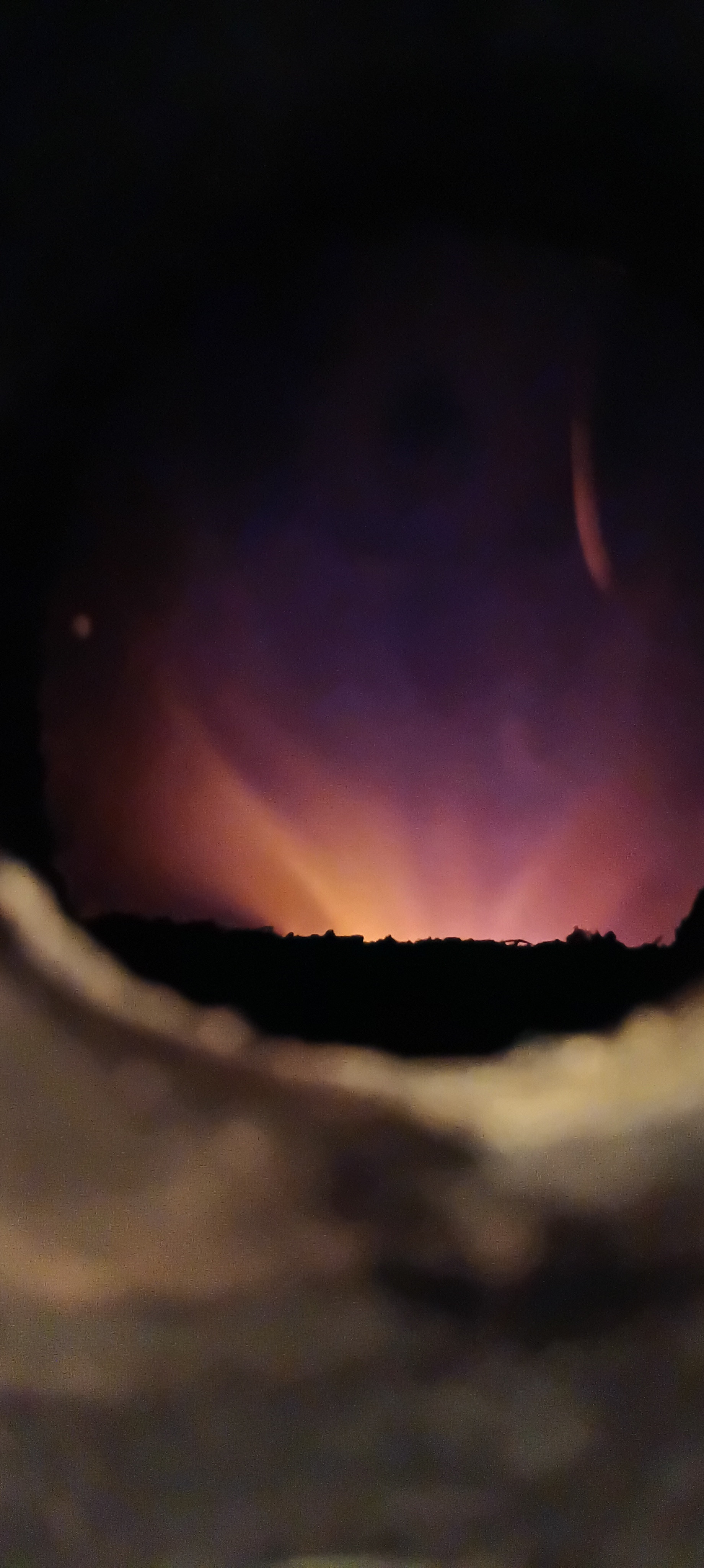

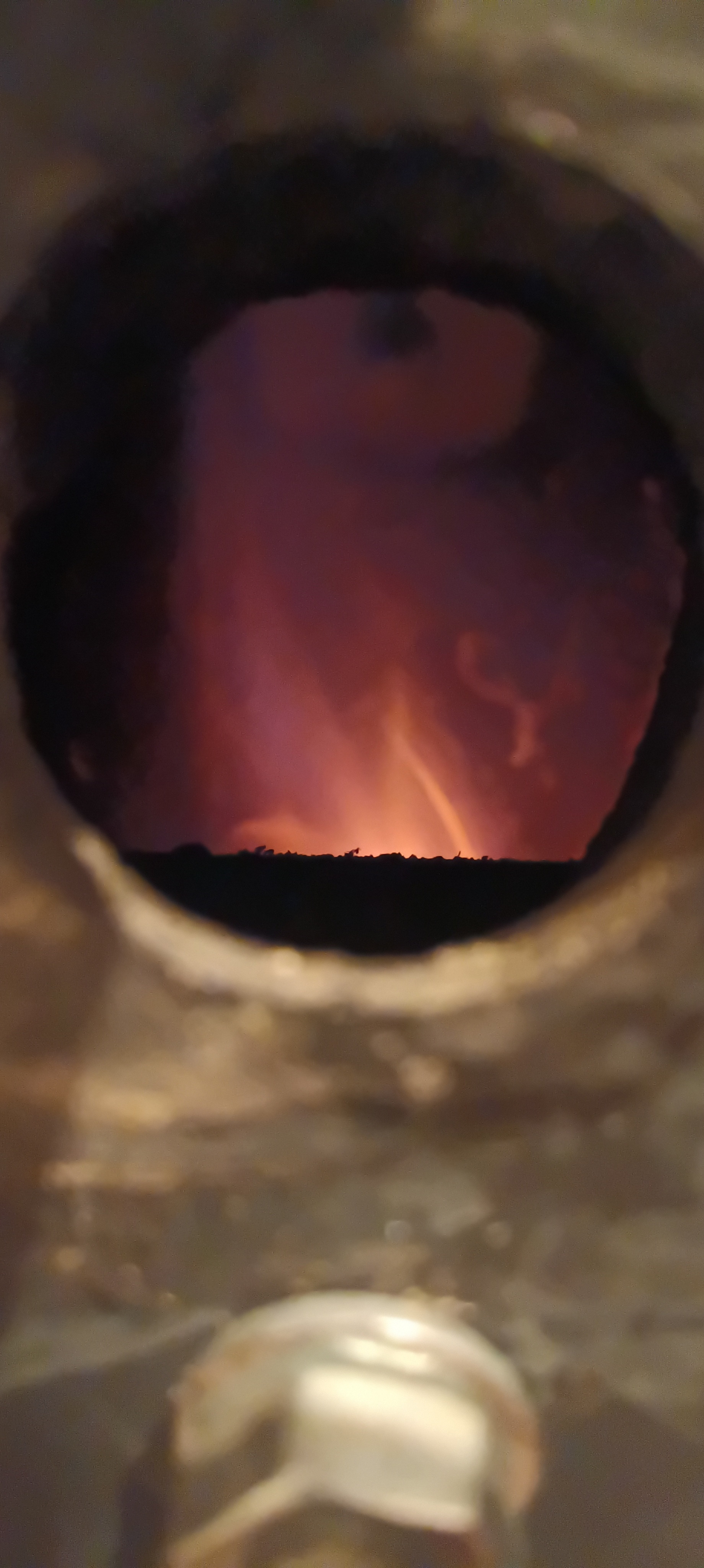

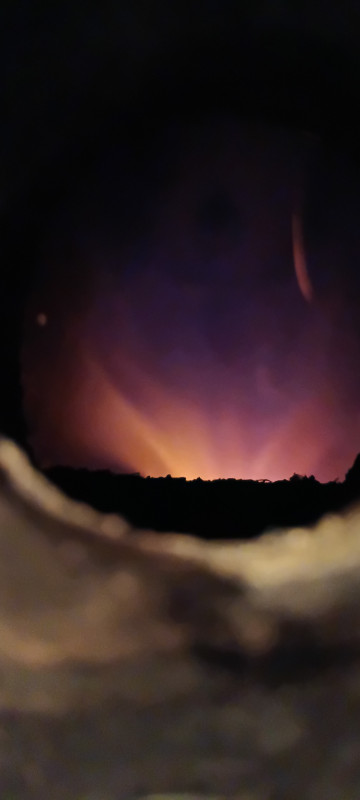

Początek stabilizacji i drugie zdjęcie jak się ustabilizował. Spalał spokojnie.
U mnie pali sie zdecydowanie mocniej. Ale calkiem sprawnie idzie ogrzewanie. Jeden wsad i w domu goraco i 200l wody podgrzane o prawie 20 stopni przy +10 na zewnątrz. W zime to pewnie będzie palenie 2x dziennie i wystarczy. Kocioł raczej bezobsługowy jak już się rozpali. Długa komora wymaga długiej ręki do rozpalania. Ładuję wszystko od razu na full i podpalam. Chuczy aż miło. Ustawienie bramki tak mniej więcej w połowie na patencie:) - trzyma stabilne 70 na zasilaniu i pali się ok 4h. Niestety dopada mnie czasami problem zawieszania sie drewna. Mam polana 35cm dlugie. Mam luz w komorze a i tak potrafi sie zawiesić. Odwieszanie to tragedia bo choć trwa krótko to dymi. Najprościej sprawdzić czy się zawiesiło to poruszać odpopielnikiem. Jak jest lekko to raczej na pewno zawieszone. Mam jakieś 30m drewna i nie wyobrażam sobie skracania wszystkiego :(.

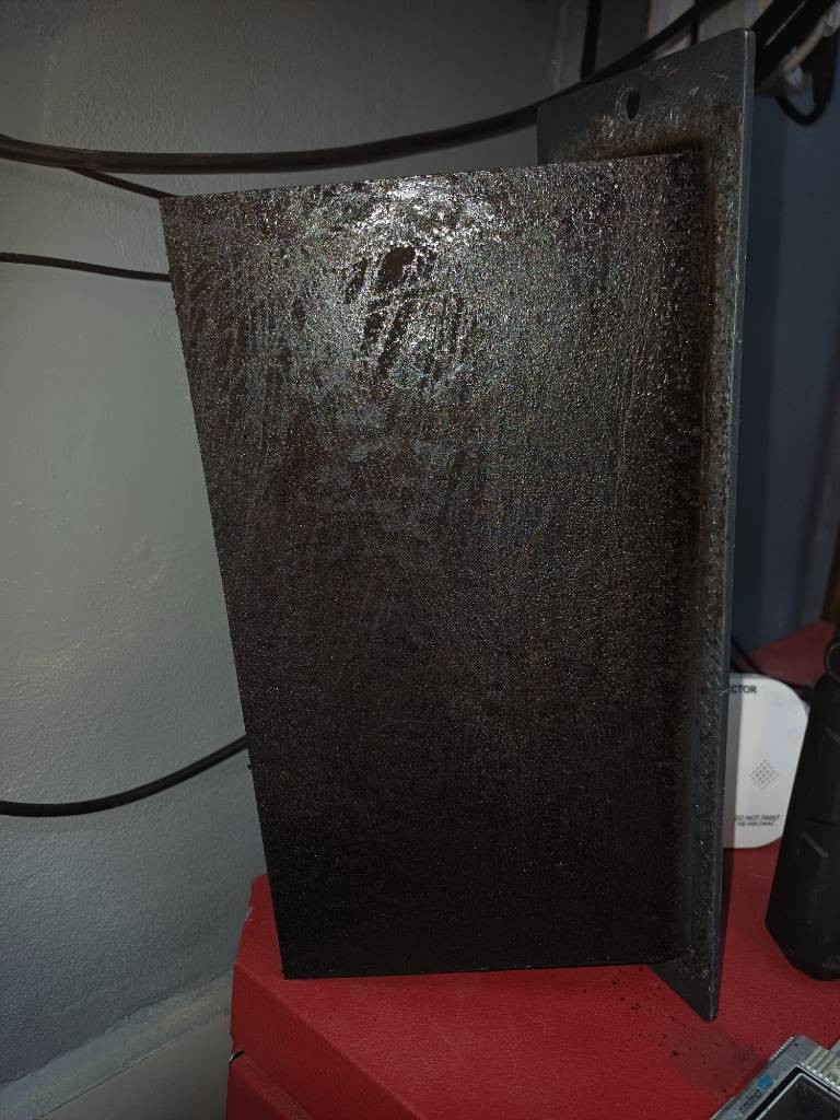

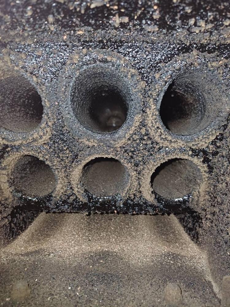

Ciekawa obserwacja. Tak wyglada wymiennik i tylna klapka przed czopuchem. Wymiennik jest poziomy wiec jest problem z samo-usuwaniem smoly. Zapewne ten nieduzy nalot powstaje w fazie rozpalania gdzie wymiennik jest zimy. Jak mam 75 na kotle to ta smola robi sie plynna, wysycha i robia sie suche purchle. Niestety mala warstewka szklistej smoly i tak zostaje i chyba ten typ tak ma. Dla zobrazowania ze nie smoli po calosci to dolaczam klapke, stan po wyjeciu i po kilku ruchach szczotka druciana. Wyglada dobrze i jest "sucha". Zauwazylem ze im chlodniej na zewnatrz tym lepiej sie pali:):) plomien mam dosc wysoki bo widze go w calosci w wizjerze. Zmienilem ustawienia PP i zamknalem calkowicie gorna szczeline i otworzylem na ok 1/3-2/5 dolna niby dla wegla.

Poki drewno suche,to nie dobry wynik.Kilka wsadow spaliles do takiego stanu wymiennika?To jest wszystko material nie dopalony i w kominie tež nie bedzie czysto.
Edytowane przez bercus
W kominie czysto. Komin ma 2 lata, wczesniej kopciuch. Stan wymiennika w sumie nie zmienia się od początku. Przy pierwszych paleniach taka powloka sie zrobila a kolejne palenia juz nie powoduja przyrostu tej malej warstry szklistej smoly. Po kilku dniach palenia w rurach tylko pylek.
Edytowane przez jaclawpl
Dobre,že komin szybko zagrzeje sie,oby tak bylo po calym.Trzeba zapracowac na dopalaniu z PW-ustawic,potestowac,zagladac na zmiany stanu wymiennika,bo smola i baranki to zbytna strata jak w paleniu,tak na wymienniku.Pozniej,to nawet zle sie czysczy.
Mi sie wydaje ze tutaj jest problem przy rozpalaniu jak wymiennik jest jeszcze zimny i palnik niewygrzany. Jak widać we wnętrzu rurek nie ma tragedii, pod wymiennikiem lezy suchy pylek. To nie powstaje podczas procesu palenia ale wlasnie na poczatkowym etapie lub przy okazji pierwszych rozpalen. Klapy przy czopuchu suchutkie, czopuch i komin tez.
Tam sie bardzo zle spala paliwo.
Na zimnym wymienniku wykrapla sie co najwyzej woda a nie smola.
Tak masz rację. Zwiększ temp na kotle do 80' wtedy powrót będzie cieplejszy. Zalewanie zimną wodą z powrotu przy rozpalaniu/nagrzaniu powoduje wkraplanie wymiennika ( kotły na grawitację mają lepiej) i wyłapywanie wszystkiego - potem po rozgrzaniu/wygrzaniu kotła to się wypala.  Podobnie dzieje się przy paleniu od góry w kotle górnego spalania - wymiennik czyści się w 2 fazie spalania po odgazowaniu opału i spalaniu koksu.
Zadbaj o to żeby nie było aż tak dużego zrzutu zimnej wody przy rozpalaniu/ rozgrzewaniu - ogranicz to , a będzie się czyściej paliło ( przepływ wody zbliżony do grawitacji). Np. pompa włącza się w wąskiej  histerezie od 70', a wyłącza się przy 68' to powinno pomóc przy zrzucie zbyt dużej ilości zimnej wody do wymiennika i poprawić jego wygląd.
Płomień powinien być krótki , a nie długi ( krótki jest zwykle gorętszy i spala się w nim wszystko). Popracuj metodą prób i błędów żeby to uzyskać odpowiednim dawkowaniem powietrza - ustawienia rób na rozgrzanym ustabilizowanym temperaturowy kotle ( nie na rozgrzewaniu ,bo to ok 5% czasu pracy kotła.
Po praktykuj i będzie dobrze - zobaczysz różnice na wymienniku i w oszczędności opału.

Smoła, sadza i popiół są doskonałymi izolatorami termicznymi. Warstwa szklistej smoły oraz suche purchle działają na wymienniku jak koc termiczny – blokują swobodny przepływ ciepła ze spalin do wody kotłowej. Zamiast ogrzewać wodę, cenne ciepło ucieka w komin.
Szacuje się, że:
  • Nawet cienka, 1-milimetrowa warstwa osadu (sadzy i smoły) na wymienniku może obniżyć sprawność kotła o około 5% do 10%.
  • Grubsza warstwa lub puszysty popiół na poziomych półkach mogą zwiększyć te straty jeszcze bardziej.
