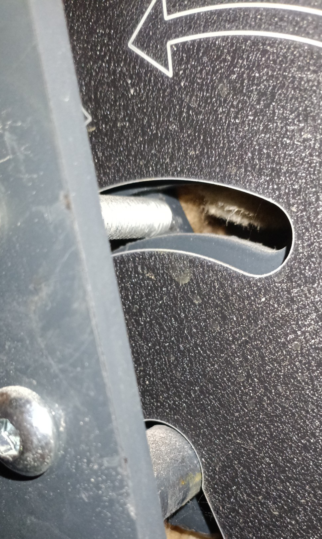

  1. Taka ciekawostka. Dwa litry wody w jednym kawałku. Te klapki otwórz na max. PW1 daj 4 a PW2 daj na max. PW2 jest ważne bo musi podać powietrze zaraz po palenisku czyli do tej bramki. Klapkę popielnika najlepiej ustaw na stałą szczelinę. Metoda prób i błędów. Np zostaw około 1-1.5 cm żeby została nie domknięta. I pytanie. Jaki masz komin ?? Średnica i wysokość od kotła to samej góry.

  8. @rambo5 dał Ci radę. Ja dam drugą. Daj tu zdjęcie dmuchawy. @Olivier01 Jeśli potrzebujesz z PIDem do sterowania w % to mogę taką mieć i odsprzedam.

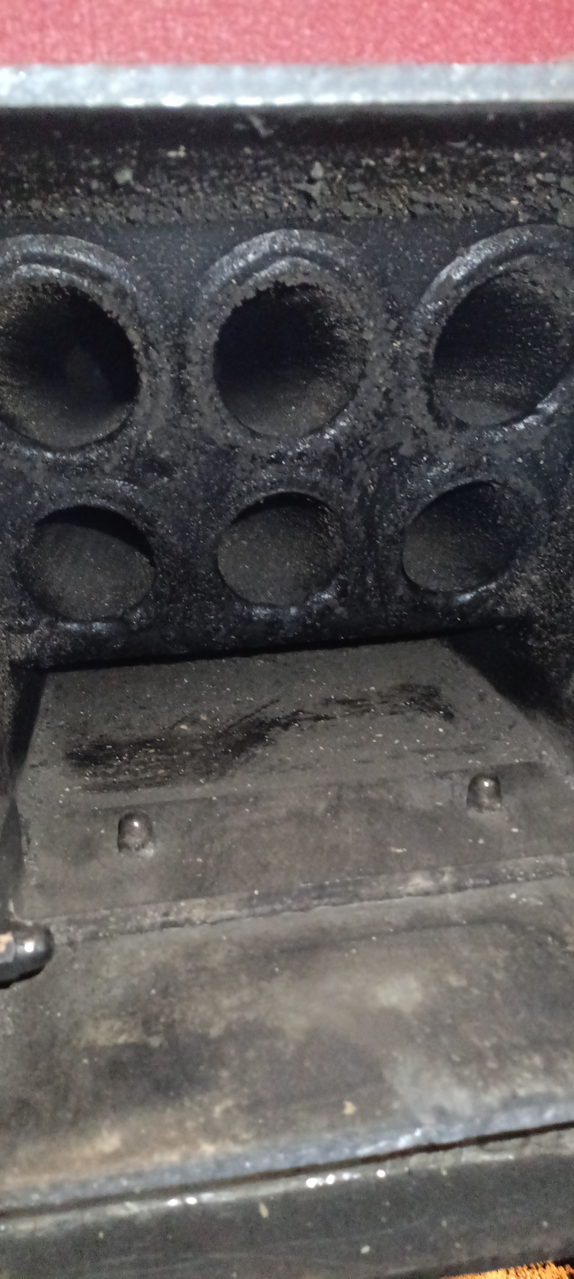

  9. @Ptak sprawdziłem rozpalanie tak jak pisaliście. Poczytaj posty @Krosnoludek . Tak zrobiłem. Nie ważne ile rozpalasz. Zasyfiać sobie wymiennik to głupota. Poprawne rozpalanie to ogień od palnika. Wasza sprawa jak robicie, każdy ma swój kocioł i operuje nim jak chce. Klapka oddymiająca w tym kotle nie jest krótkim obiegiem prosto w komin który omija wymiennik, tak jak w innych MPMach. Zrozumiecie jak zawalicie smołą wymiennik i komin.
  10. Dzisiaj rozpaliłem tą niby waszą metodą rozpalania wszystkiego. Głupota tak robić i na własne życzenie zawalić wymiennik. Smolić kocioł przez klapkę oddymiającą. Ta klapka to nie krótki obieg który omija wymiennik. Jak dla kogoś to jedno i to samo to brawo. Rozpaliłem i przekonałem się jaka to głupota. Noooo to bardzo dobre stwierdzenie 👍

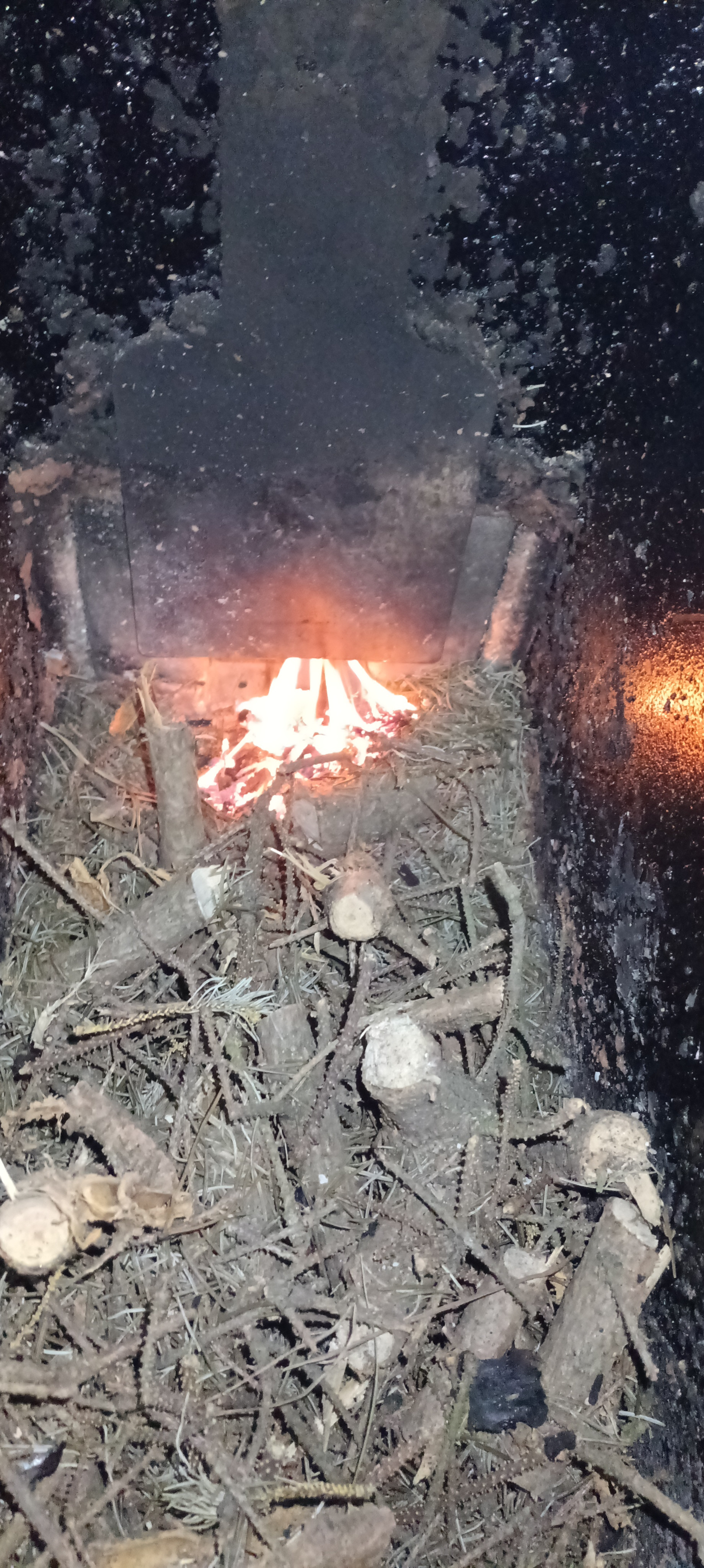

  11. @Ptak źle kolego robisz z tą klapką. Wystarczy odpalić przy palniku. Wcześniej kilka stron dodałem zdjęcie jak jest u mnie. Daje zawsze pierwszy ogień, nie dym. Palnik trzeba rozgrzać. Kolega pisał że odpala i podudni i cisza, a dlaczego ?? .. bo otwiera tą klapkę i rozpali a dymu od pierona, zamyka klapkę i cisza się robi bo palnik nie rozgrzany. Rozumiesz teraz co mu cały czas tłumaczę. Uszczypliwy nie jestem, może tak to odebrałeś. Kilkukrotnie mu pisałem że rozpalanie jest ważne i płomień w palniku od początku, dlatego od początku rozpala się na zamkniętej klapce i daje ogień w palnik. Zimny nie chce gadać ot tak. Odnośnie klapki to ona lubi puszczać dym na wymiennik. Ostatnie kilka odpaleń nie używałem jej i ładnie się zakleiła od strony komory na szczelnie. Bo nie dokładam. Wypalam wsad i tyle.

  17. O jakim czasie palenia mówisz ? Nie dasz rady go rozbujać, ale ile godzin to trwa, jak długo ?? Dalej się pochylam w Twoim przypadku do błędnego rozpalania i wypalaniu się dziury przed palnikiem. Ja jak odpalam, po około 10 min mam 60 na kotle, włączają się pompy i spadnie do 50, dosłownie chwilę takie zachwianie i spowrotem idzie na 60. Powrót na starcie to 22-25. Palę 60-70 na kotle. Jeden wsad 2.5-3 godziny na drobnym. Zasówa palnika otwarta na max. Tempo spalania steruję klapką na stałej szczelinie, żadnymi PW nie steruje się temperatury czopucha. Na czopuchu 150-170. Kocioł i komin suchy. Ten kocioł nie musi iść na max maxów swoich możliwości żeby dobrze pracował, ale jak każdy MPM najlepiej jak ma dobry ogień w palniku od samego początku. Jak zakuleje rozpalanie albo będzie wypalał wsad przed palnikiem i wsad się zwieszał to nie rozbujasz go. Jaki ten czas palenia był ??

  23. Otwórz drzwiczki u samej góry od wymiennika i odpal gazetę, wtedy będziesz wiedział. Ja wcześniej na systemowym kominie z popękaną ceramiką miałem zero reakcji na gazetę, czyli praktycznie ciągu nie było. Tzn. był ale bardzo lichy.
