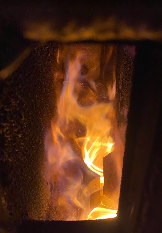

Ja wczoraj zmieniłem ustawienie PW i po płomieniu było widać że jest inny.
Podanie powietrza na palnik faktycznie go wydłuża i kolor ma delikatnie ciemniejszy.
Po podaniu powietrza w bramkę płomień jaśniejszy i zalatuje fioletem. Nie wyciąga go tak wysoko.
Choć wcześniej było tak u mnie że płomień był lekko fioletowy ale większą częścią podczas pracy płomień był długi i troszkę ciemno żółty.

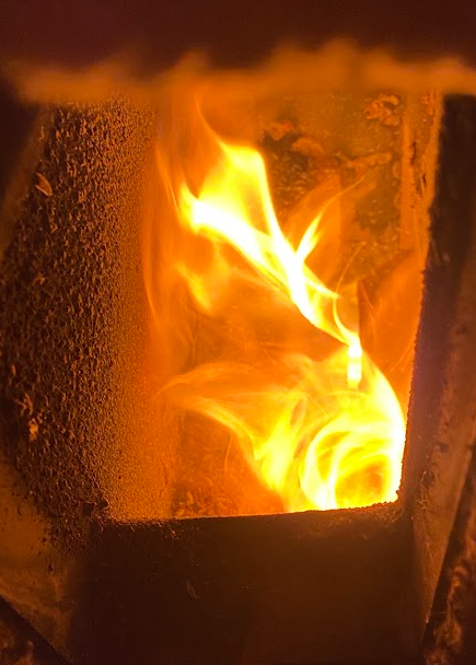

@maracz masz rację w kwestii podawania powietrza do PW1 PW2 i o ile inni maja problemy z paleniem i być może ciągiem to u mnie widząc długi ogień z palinka wiem iż muszę do zimy regulator ciągu zamontować by kominem całego ciepła nie puszczać (komin 27x 27 cm 9 m wysoki).
Jak palę to aby skrócić płomień muszę podawać maksymalne ilości powietrza na dopalanie a i tak ogień leci tuż nad tą ceramiką mocno grzejąc tylną ściankę, niby ok ale kociołek na pełnej mocy trzeszczy. Dodatkowa płytka szamotowa musi pójść na ten obszar. Najlepiej jakby był nabudowany cały długi kanał ceramiczny dedykowany doplaleniu ale producent wciąż się uczy delikatnie pisząc.
Może na fotce dostrzeżecie jak to wygląda, tak nie powinno być.
Chciałem Wam zrobić lepsze zdjecie i po otworzeniu bocznej wyczystki i wpuszczeniu "lewego " powietrza ogień mimo że długi to ładnie sie zawija w ceramice czyli u góry na palniku spróbuję położyć mały kawałek szamotu by l ogień stale kręcił jak teraz.

Lepiej wstawić filmik. Plomień w postaci nieprzejrzystej długiej kity ognia, moźe oznaczać zbyt słabe mieszanie pw z gazami lub zbyt małą jego ilość w stosunku do ilosci gazów.
Niestety bez aktywnej korekcji tlenu nie ma szans na odpowiednie ustawienia pw dla całego okresu spalania wsadu.
Nieprzejrzysty bywał tylko jak powietrze wtórne było ograniczane,
Tego kociołka jednym ustawieniem nie da się ogarnąć pod ideał, to nie jest możliwe w nim.

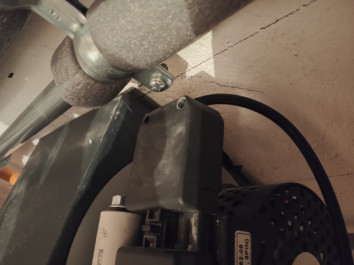

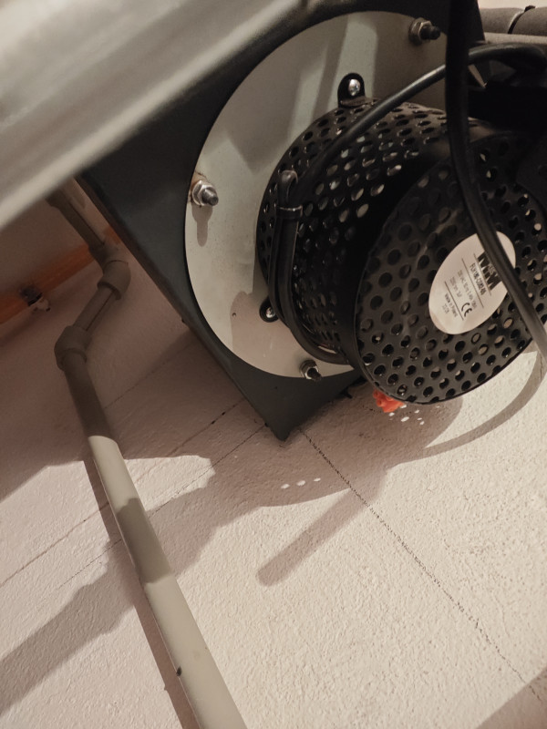

U mnia jak wentylator,tak rck,zmiany ciagu nie wyplywaja na pracu wentylatora i jego celowanie obrotow w ustawiona temperatura spalin .Zrobilem wlasny patent zamiast drzwiczek wyczystki i dziala bardzo o.k.

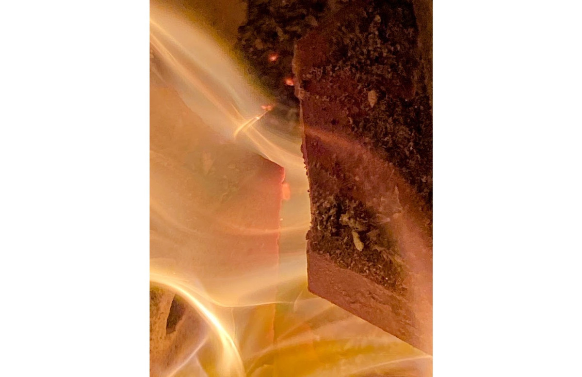

No właśnie takiego określenia mi zabrakło jak pisałem o płomieniu po zmianie. Wcześniej żółty taki był nasycony dobrze, teraz jakby przejrzysty.
Celom dyszy z napowietrzaniem jest dopalac gazy palne wytworzone w komorze zaladunku.Im wiecej plomien podobny do palenia gazu,tym liepiej,osczedniej i czysczej.Czym wiecej žoltego,pomaranczowego koloru,tym gorzej.Czerwone koncowki plomieniow,to juž czysta poražka,generator sadzy.
Wczoraj palilem PW2 na 5, PW1 na 2. Różnica jest zauważalna. Płomień krótszy, bardziej "pierzasty", taki jakby rzadki i dużo bardziej przeźroczysty. Kolor jasno-żółtawy na końcach ale na dole biało-niebieskawy. Co zauważyłem to dłużej zasyp się pali i nie robi krateru jak zazwyczaj - na razie jeden raz tak paliłem ale wątpie, że to przypadek. Na zewnętrznej części czopucha 120-150 stopni więc pewnie 160-190 spalin. Niestety na samym początku palenia zasłoniło mi dyszę i dym poszedł w wymiennik. Zorientowałem się po ok 20 min i walka o odblokowanie. Wymiennik trochę się zasyfił ale na koniec palenia jak jeszcze był gorący przejechałem wyciorem w środku - sucho i popiół z dębu na nim koloru szary brąz jak zazwyczaj, ładnie popiół się obsypywał z efektem chmurki pyłu przy wyciąganiu wyciora. Wymiennik suchy więc co się przylepiło to odpadnie przy kolejnych paleniach.
