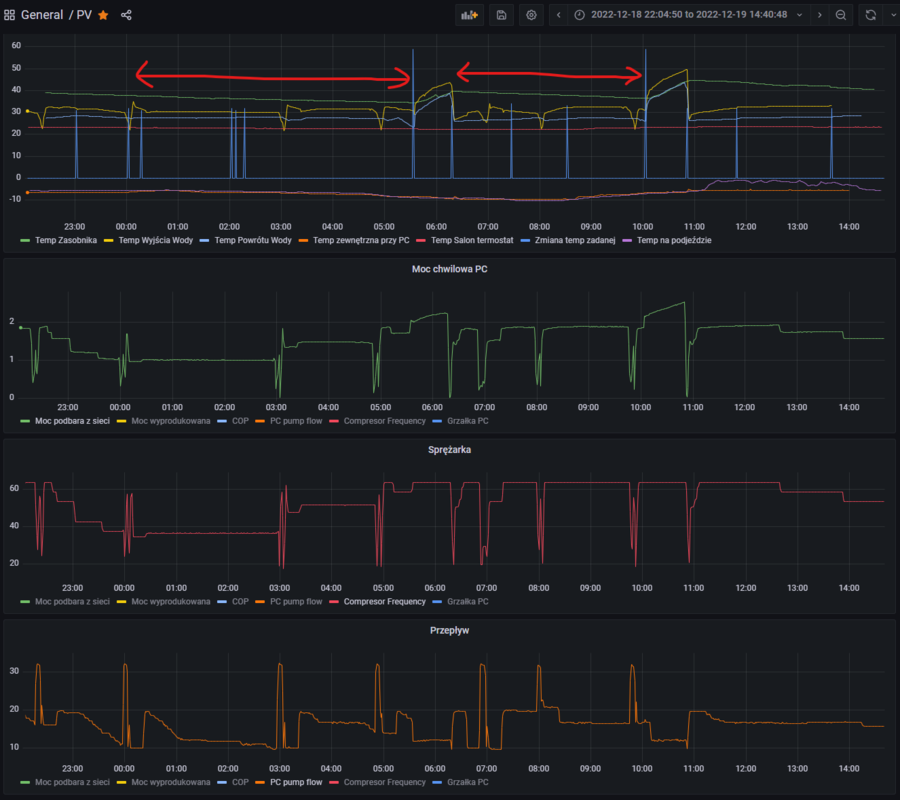

Dziwne rzeczy się tu działy ostatniej nocy. Może wiecie jak to sensownie wytłumaczyć.
Chodzi o te 2 obszary, które zaznaczyłem, grzanie CO.
00:17 - Jak PC zadała temp 32 st C. tak nie chciała za cholerę dobić do tej tempratury. Do następnego defrostu o 3:00 w zasadzie było cały czas na wyjściu 30,3 C, a PC wcale nie chciała tego zmieniać. Sprężarka pracowała sobie na 36,5Hz , z sieci pobierało 1kW i przepływ stał na ok 11-12L/min. Zatem PC miała zapas, ale stwierdziła sobie, że nie ma potrzeby grzać do tem zadanej.
03:08 - Po defroście sytuacja była troszkę lepsza. Cześtotliwość wzrosła, zużycie wzrosło, przepływy wzrosły i PC się zapędziła na chwilę do 32,6C, a potem zjazd i trzyma się na 31,5C (choć zadana jest nadal 32C).
05:30 - Załącza się grzanie CWU. To jest oczywiście grzanie bez grzałek. Jak widać, PC nie ma żadnego problemu by wejść na max 64Hz i ze zużyciem 2.05-2.22kW grzać wodę z temp na wyjściu do 43.6C, a ciepło przecież nie było, bo -8.5C.
06:18 - i po tym grzaniu CWU, już w ogóle jakaś abstrakcja, bo PC nie chcę znowu w ogóle grzać do temp zadanej. I nie chodzi o to , że brakuje mocy, bo jak by trzeba było to by sobie pobrała więcej, jak przy CWU, tylko ona nie chce dążyć do tej zadanej, albo nie wiem na co czeka, bo pobiera z sieci 1.8kW, sprężarka chodzi na max 64Hz, a woda max 28-30stC....Przychodzi defrost..
07:02 - po tym defroście dalej ma zadaną temp w tyłku. W pewnym momencie zadana już jest 34C (7:27), a ta obniża zasilanie by skończyć przed defrostem na 29.6C. I ja rozumiem, że jest -9.5C na zewnątrz, i gdyby to była kwestia, że ona juz nie wyrabia więcej na sprężarce, to bym  nie widział w tym nic dziwnego, ale...
08:00 - nagle PC się budzi z letargu. Jest dalej zimno, w zasadzie apogeum zimna (-10.2) i PC już wchodzi na 32.5C i trzyma się tego przez kolejną godzinę do defrostu. Zużywa przy tym stałe 1.87kW, sprężarka na max i przepływ w okolicy 16L.
10:00 - Grzanie CWU. Trzeba dać w palnik, żaden problem. Sprężarka cały czas na max, , a momentalnie na wyjściu 40C i rośnie zgodnie z deltą -6 do 50C, zużywając "z gniazdka" 2.14-2.53kW
O co chodzi z tym nie dogrzewaniem wody do temp zadanej. Przed czym ona się tak broni na CO. Widać , że możliwości ma i jak trzeba to zabierze z fazy więcej , ale wodę dogrzeje, tylko , że na CO , nie chce tego robić.
Pomimo tego , że sprężarka cały czas pracuje na maxa, to PC pobiera sobie różne ilości energii z fazy i przy CO stwierdza, że woli niedogrzać, niż pobrać więcej, co jest jakąś chorą strategią. Jak dla mnie temp zadana powinna być najważniejsza i choćby skały srały, to trzeba do niej dążyć. PC mogła to zrobić bez problemu, a nie robiła, tylko opuszczała temp zasilania nawet w skrajnym przypadku (przed godz. 8.00) o 4 stopnie. COś jest tu "zepsute", ale nie wiem co. Temp. powrotu jest stabilna, nawet przy wahaniach na zasilaniu, bo woda utrzymuje temp podłogi, ale ewidentnie widać, że raz PC trzyma delte 3C, raz 4C , a raz taką, jaka ma być, czyli 5C, z tym, że nie manipuluje powrotem a zasilaniem.
I ja nic przy tym nie dłubałem. Nie wiem, czy to kwestia programu, czy tylko ja mam takie anomalie, ale z pewnością sytuacja nie do zaobserwowania przez "normalnego" użytkownika, raczej tylko taki świr, jak ja się zagłębia w te wykresiki, próbując ustalić co autor programu miał na myśli.
Już zacząłem się zastanawiać też, czy może mam te czujniki źle przypisane, ale w zasadzie każdego innego dnia te temperatury zachowują się logicznie, a tym bardziej przy grzaniu CWU widać, że wszystko gra.

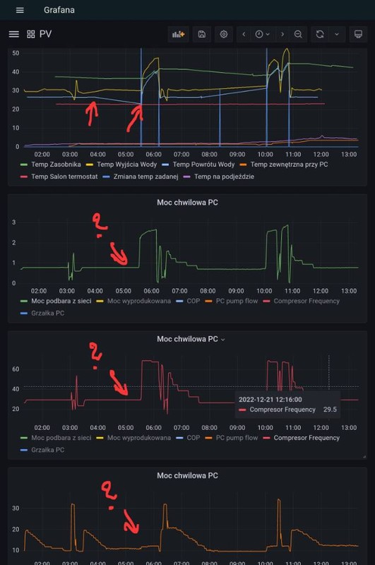

Nie mam Panasonica, ale w ustawieniach serwisowych mojej PC są widełki w jakich może się poruszać od t.zadanej i wyjściowo jest to -5 i +5. Na razie tego nie ruszałem, bo nie zaobserwowalem żadnych dziwnych odchyłek rodem z mieszaczy 4D. Panas pewnie też ma taki zakres. A jak nie (lub są zaszyte na stałe) to najlepiej byłoby sprawdzić algorytm podwyższając testowo t.zadaną o 2-3st i sprawdzić wtedy czy o tą wartość wykres się również podniesie.
Panas też ma takie widełki +/-5*, ale bardziej by korygować chwilowe potrzeby bez ruszania całej krzywej lub prostej grzania. Temperatura zadana powinna się trzymać bliżej +/- 1-2*, nie więcej. Trzeba też sprawdzić poprawność działania czujników temperatury, niekoniecznie muszą reagować na zmiany temperatury. Nie wiem czy jest możliwość zwiększenia rozdzielczości odczytu temperatur z krokiem co 0.1* lub choćby 0.5*, co powinno bardziej uelastycznić reakcje sprężarki na zmiany temperatury.
Przypomina mi to jeszcze obniżanie krzywej od termostatu.
Mam podobne przypuszczenia, że to wina termistora pokojowego (o ile zainstalowany). Miałem bardzo duże problemy, żeby zrozumieć jak ten algorytm działa w mojej podstawowej konfiguracji (2 czujniki pokojowe dla 2 obiegów + bufor z zainstalowaną płytką CZNS4P). Na niedogrzanie dość pokrętnie zwiększyłem temperaturę na buforze o 3 stopnie, żeby na wyjściu mieć temperaturę wynikającą z krzywej, ale dalej nie dawało mi to spokoju. Wyłączyłem termistory i zacząłem grzać tylko wg. krzywej temperatury wody to pomogło na niedogrzanie, ale pompa pracowała w trybie ON/OFF tzn. 50Hz, aż nagrzeje bufor i się wyłączała. Po wyłączeniu bufora wszystkie niejasności zniknęły, pompa moduluje moc i utrzymuje temperaturę wg. krzywych grzewczych. Także moim zdaniem im więcej bajerów tym algorytm zaczyna się coraz mniej przewidywalnie zachowywać.

Nie ma w Panasie, raczej zaszyte w programie. Ja tylko znam zachowanie , że PC akceputuje wyjazd ponad temp zadaną , przez jakis czas, próbuje się zmodulować, żeby wrócić , a jak nie może to się wyłącza i czeka , az temp powrotu spadnie.
Akceptowanie przez PC temp niższej od zadanej, przy spełnionym warunku delty na powrocie uważam za nieakceptowalne i nie rozumiem tego. PC powinna osiągnąć temp jaką sobie ustaliła przez krzywą i jak nic nie stoi na przeszkodzie to powinna to robić. Oczywiście whania wynikające z bezwłądności układu zawsze są, ale jak ktoś projektuje tolerancję na 4 stC, przy zasilaniu 32 stC, to to nie jest dobra tolerancja bo odhyłka to aż 12,5 %

No to raportuje mi PC i wskazania zmieniają się co 0.1 więc zakładam, że działają. Zakładam, że PC widzi te same wskazania co mi rysuje wykres, więc jak widzi, że jest woda za zimna to powinna zareagować.

Mój przypadek nie jest przykłądem permanentnego niedogrzewania , sytuacja wydarzyła się razi traktuje to jako incudent jednorazowy. Wykres przeglądałem z ciekawości, co się działo przy -10C w nocy. No i też rano jak wstałem o tej 7.00 poczułem za dużo chłodu na podłodze, niż zwykle.
Nawet jeżeli to już sie nie powtórzy, to jakoś się stało i  w takim tonie chciałem się podzielić, że to jest możliwe zachowanie urządzenia.
Dzisiaj w nocy PC też odwaliła szopkę na wykresie, tylko z temperaturą powrotu. Od 4:00 do 5:30 Temp powrotu spadała z 26.4C do 22.7C, przy ciągłym zasilaniu 30C, a to jest juz grubo poniżej Delta 5C. Na nieszczeście zaraz zaczęło się grzanie CWU , więc temp w podłodze przez kolejne 40 min nie podnosiło, więc jak wstałem to podłoga była zwyczajnie poza komfortem.
Jeżeli to jest wina prgramu, to jest on źle napisany, jeżeli to jest błąd, to cos go czasem powoduje i ciekawi mnie co to takiego.
Akurat w tym wykresie jest coś podejrzanego, co by wskazywało, że to nie jest prawdziwe wskazanie temperatury przez PC.
Mianowicie temp powrotu przed włączeniem grzania CWU wynosiła te 22.7C, ale zaraz po zakończeniu grzania CWU, PC zaraportowała na powrocie 26.6C, więc jakoś magicznie woda sie nie podgrzała w podłodze. A przecież po przestawieniu zaworu 3D pompa amusiała pchać wodę z podłogi, więc ta temperatura wody na powrocie była by fatycznie niższa niż 26.6C
