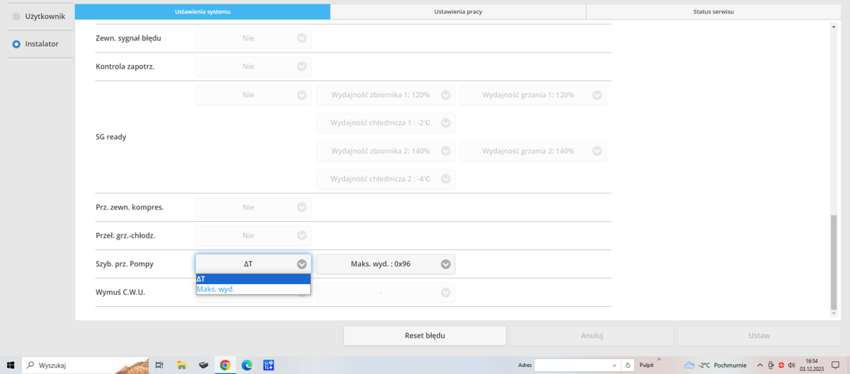

tylko o to mi chodziło, można też ustawić stały przepływ na np. 18l/min ( pompka będzie pracować cały czas z max wydajnościa, a ta max wydajność ustawiona zostanie wcześniej na np 18l/min) to pc powinna aby utrzymac zadana temp. modulowac mocą w dół.

Tak jak pisałem mamy tylko podobne pompy . Takiego parametru nie mam tylko max wyd pompy nie posiadam delty
