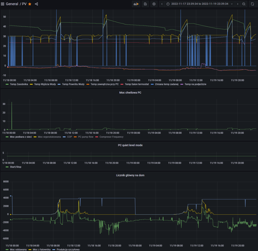

Temperatura w okolicach zera i duża wilgotność powietrza jest bezlitosna.

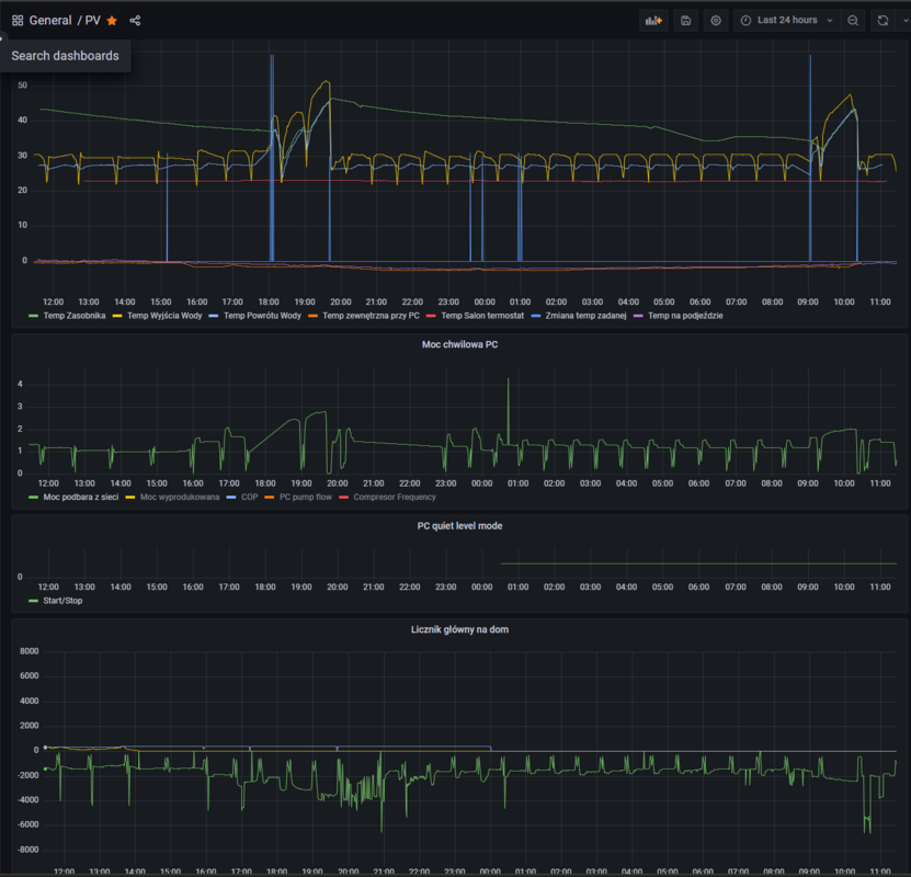

Wykres defrostów z ostatnich 24 godzin. Niektóre z nich , jak widać na dolnym wykresie z licznika głównego w domu, mają załączenia grzałki na parę minut. W mierę jak temperatura powrotu zaczęła się utrzymywać powyżej 27 st. C, defrosty zaczęły się robić bez użycia grzałki. Można stąd wysnuć wniosek, że może bardziej się opłaca trochę podnieść temp zasilania, albo zmniejszyć deltę, żeby temp powrotu była wyższa i defrosty skonsumują mniej prądu z fazy.
Dla porównania, wykresy sprzed kilku dni za 17-19 Listopada, jak temperatura również była trochę poniżej zera, ale wilgotność powietrza też niewielka. 14 defrostów przez 2 doby. w porównaniu do 30 defrostów w jedną dobę teraz.
Podgrzanie CWU wydłuża się z ok 1h do ok 1h20 - 1h40, bo też jest defrost w trakcie a raz nawet 2 w trakcie grzania zbiornika.

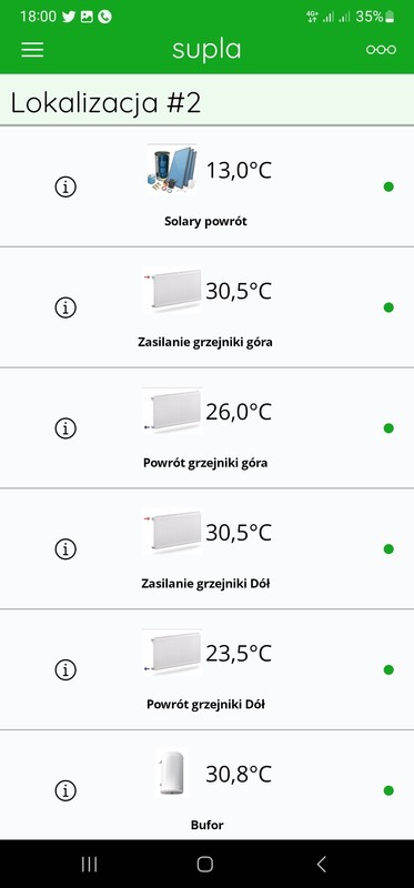

Nie mam, u mnie układ jest najprostszy z możliwych , PC pcha na zawór 3d a za nim jest rozgałęzienie / trójnik do rozdzielaczy od podłogi na górę i na dół. Podłoga jest moim buforem.
A ja mam nie wiem dlaczego wszyscy źle o tych buforach piszą, że niższa temperatura itp
U mnie jak na razie jest identyczna temperatura na zasilaniu co na buforze
Na grzejniki na razie puszczam 32 stopnie może dlatego nie wiem
Mierzysz to jakimś dedykowanym termometrem czy na czuja?

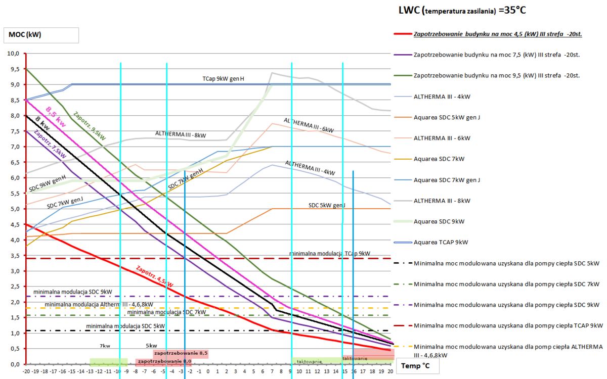

Zapotrzebowanie budynku 8KW
Kocioł junkers  do którego chce dołożyć pompę ciepła  (junkers ma grzać w duże mrozy)
Tabela wygenerowana na podstawie kalkulatora Panasonic dla 8KW (strefa -20)
Iść w 5kw czy 7kw  Panasonica (monoblok)
Czy 7KW będzie znacznie taktować (czy akceptowalnie)
Według kalkulatora Panasonic oszczędności większe na pompie 7kw (około 200zł rocznie) CO+CWU
boje się ze mogę mieć lekkie niedoszacowanie zapotrzebowania stad na wykresie też 8,5KW
(taki zapas gdyby )
Zyski bytowe nie są uwzględnione przy taktowaniu wiec będzie pewnie ono występowało o te 2-3 stopnie niżej niż zaznaczony zakres czyli przy 7KW pewnie w granicy 6-7C a dla 5KW 12-13C
Edytowane przez zip20

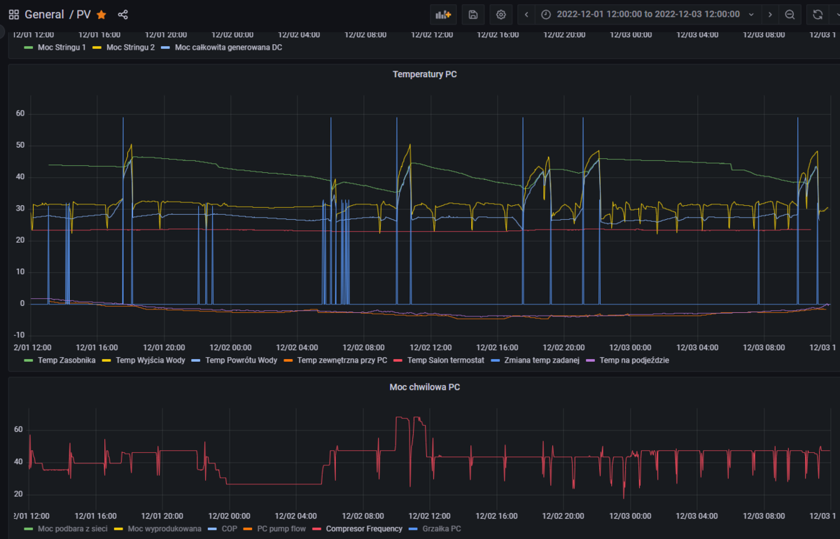

U mnie jednostka 7kW , od kiedy są okolice 0C i duża wilgotność, sprężarka pracuje w okolicach 40Hz i to jest pobieranie ok 1-1.2kW z fazy. i to w zasadzie już tak jest od miesiąca, bo ani słońca nie ma , ani ocieplenia.

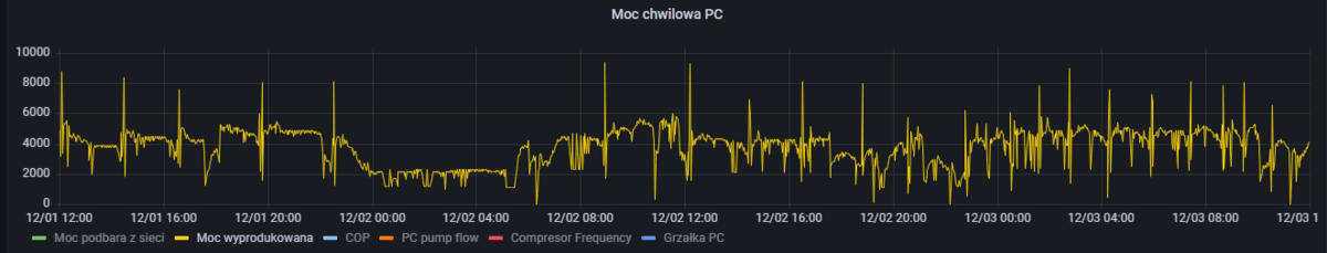

Istotne jest chyba ile PC wytwarza energii, która musi zostać oddana do budynku. Moja PC , przy ok -3C, i temp zasilania 31C (27C powrót) pokazuje oddanie ok 4-5kW (żółty wykres). Duża jednostka , żeby wyprodukować też 4-5kW, będzie zapewne redukowała częstotliwość sprężarki, ale i tak z fazy pobierze 1kW.
Co do defrostów, tak właśnie chyba jest. Duża powierzchnia wymiany zaszroni się wolniej, jeżeli PC ma wydalić 4-5kW, niż to samo przy małej powierzchni chłodnicy. Ilość powierza i wilgoci przepływającej przez lamele jest podobna, ale rozkładają się na innej powierzchni.
