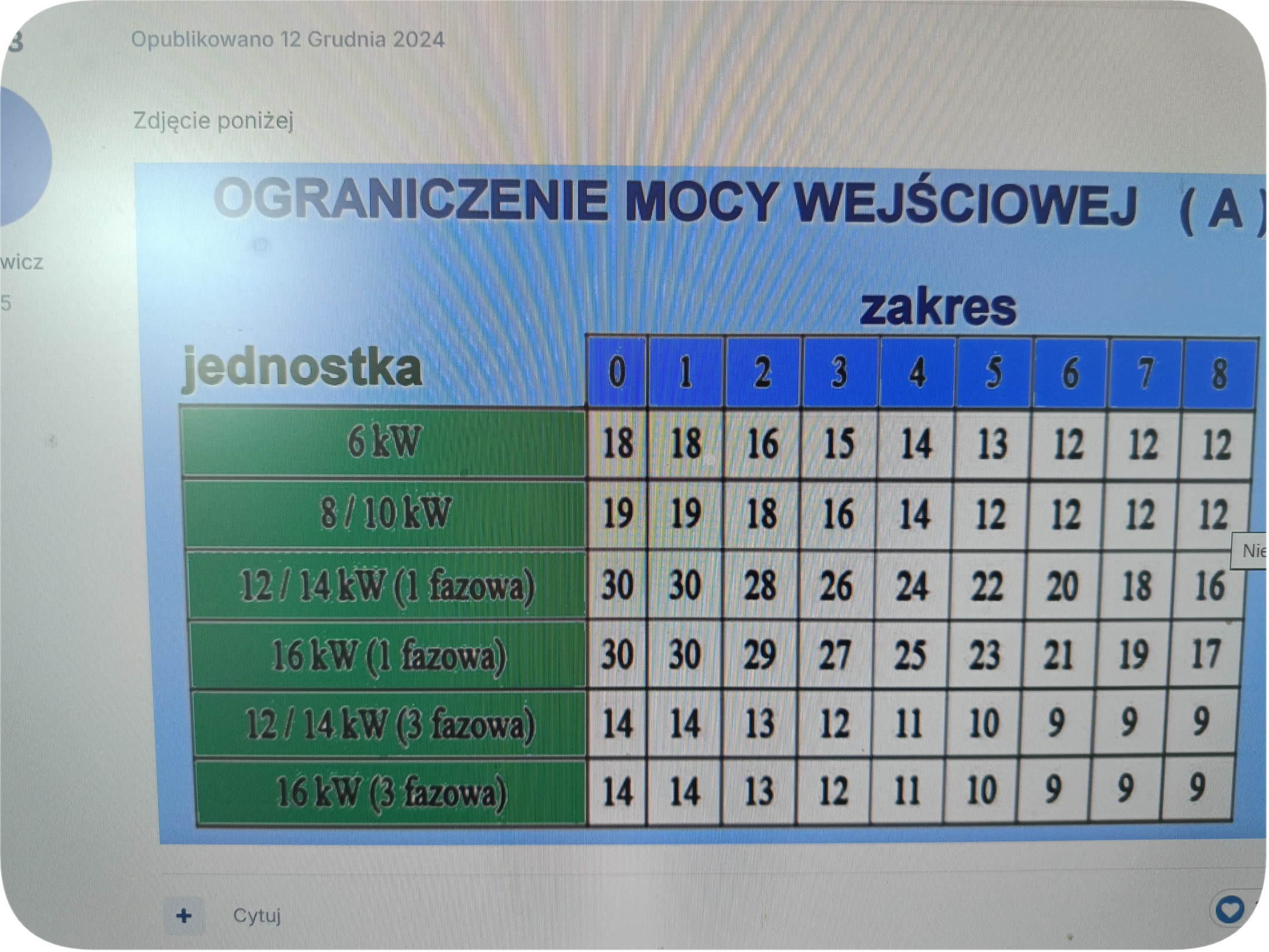

Grzałki można wyłączyć w menu albo wszystkie albo część Ustalasz tam z jaką mocą mają grzać.  Ma też to PC funkcją ograniczenia mocy całego PC.
18a dla PC+dom to za mało musisz zwiększyć moc.

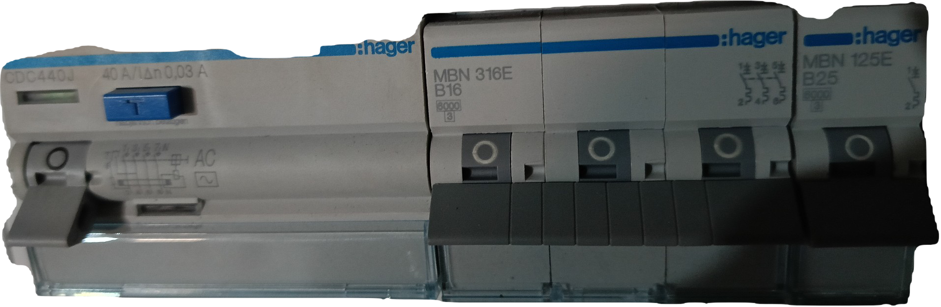

image.thumb.png.a5595a57a95fde52ef42de0c4c49fbb6.pngJa mam do Kaisai 10kw zabezpieczenie 3 x 16 a na grzałki i 25a na sprężarkę.
Niektórzy dają 20a na sprężarkę
