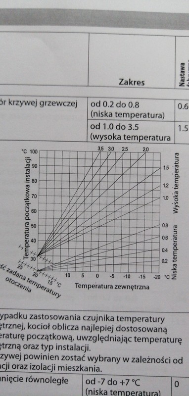

Ustawiłam krzywą na poziomie 0,9 i nadałam min 30st. i max 40st. temp. Co jeśli max temp jest zbyt niska dla wybranej krzywej? Piec nie będzie pracował wydajnie? Jak to sprawdzić? Załączam krzywe z mojej serwisówki
