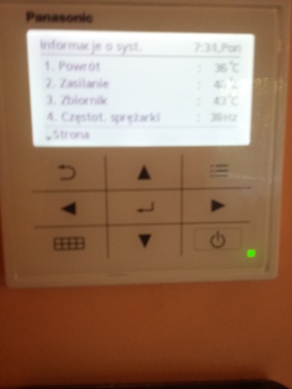

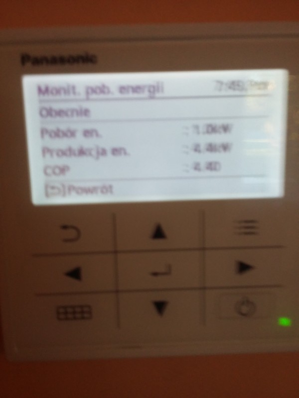

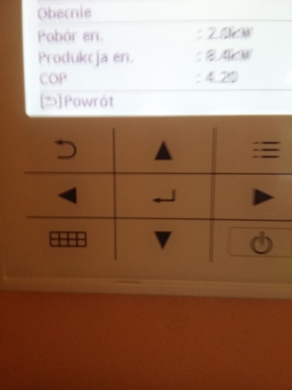

Rodzi mi się pytanie do tych co mają podliczniki , na ile miarodajne są wskazania ze sterownika jeśli chodzi o zużycie energii , wiem że to jest około ale czy duże macie różnice między wskazaniami ze sterownika a podlicznika , ciekaw jestem też miarodajności wyprodukowanej energii .

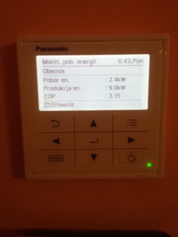

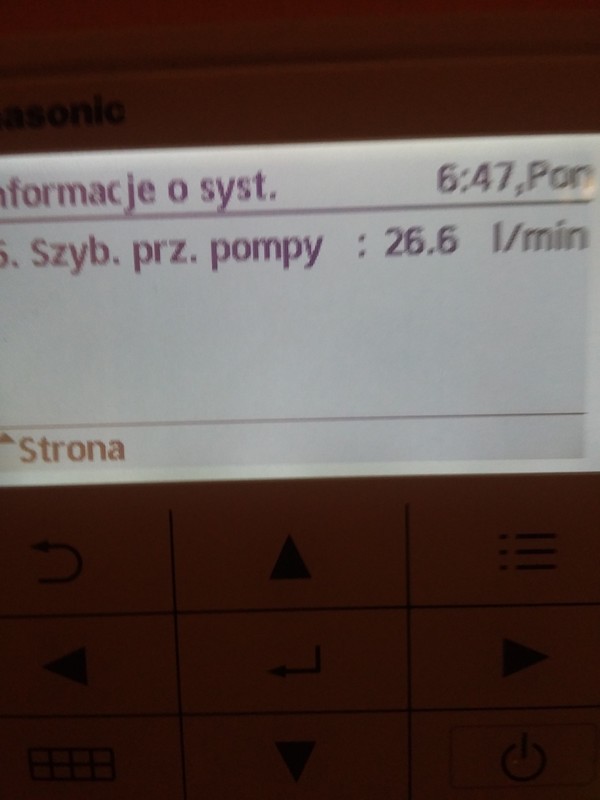

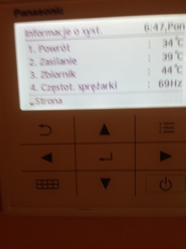

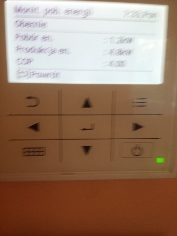

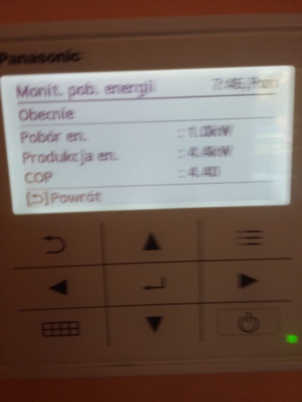

Poniżej kilka zdjeć z pracy dzisiaj rano przy temperaturze zewnętrznej 1st , czy to możliwe żeby pompa 7kw panasonic dawała moc 9 kw ? po około  pół godziny pompa zeszła z mocą .
Sory za jakość zdjęć
2,4kW energii elektrycznej jest zamienione na 9kW energii cieplnej, z tego wynika COP, 3,75
2,4*3,75=9
To akurat wiem , tylko ciekawi mnie to że to pompa o mocy 7kw .
Moja pompa ma moc 5kW, czyli 2kW na sprężarce + 3kW na grzałkach. Latem może grzać z mocą 10kW ale przy -20 będzie tylko 2kW lub mniej.
A ja myślałem że jak jest siódemka to siedem i koniec , moja też ma grzałkę 3kw ,to dzisiejsze to było bez grzałki , powiem że dobrze sie to zapowiada , @carinusa ty masz podlicznik ?

Mam podlicznik i tylko on prawdę powie o zużyciu prądu przez pompę. Panas nie zlicza energii na peryferia i podaje zużycie tylko przez sprężarkę. Sama elektronika zużywa 1kWh dziennie na podtrzymanie systemu nadzoru, nawet gdy nic nie pracuje. Im większy udział sprężarki w pracy PC, tym mniejsze różnice wskazań systemu. Trzeba liczyć że pompa obiegowa, wentylator i elektronika bierze prawie stałą porcję energii niezliczaną i gdy moja sprężarka pracuje na mocy średnio ok. 400W to jest to 2/3 całości zużywanej energi. Gdy ktoś ma dużą i mocną sprężarkę, to reszta komponentów pobiera procentowo mniej prądu i różnice będą naprawdę mniejsze.
