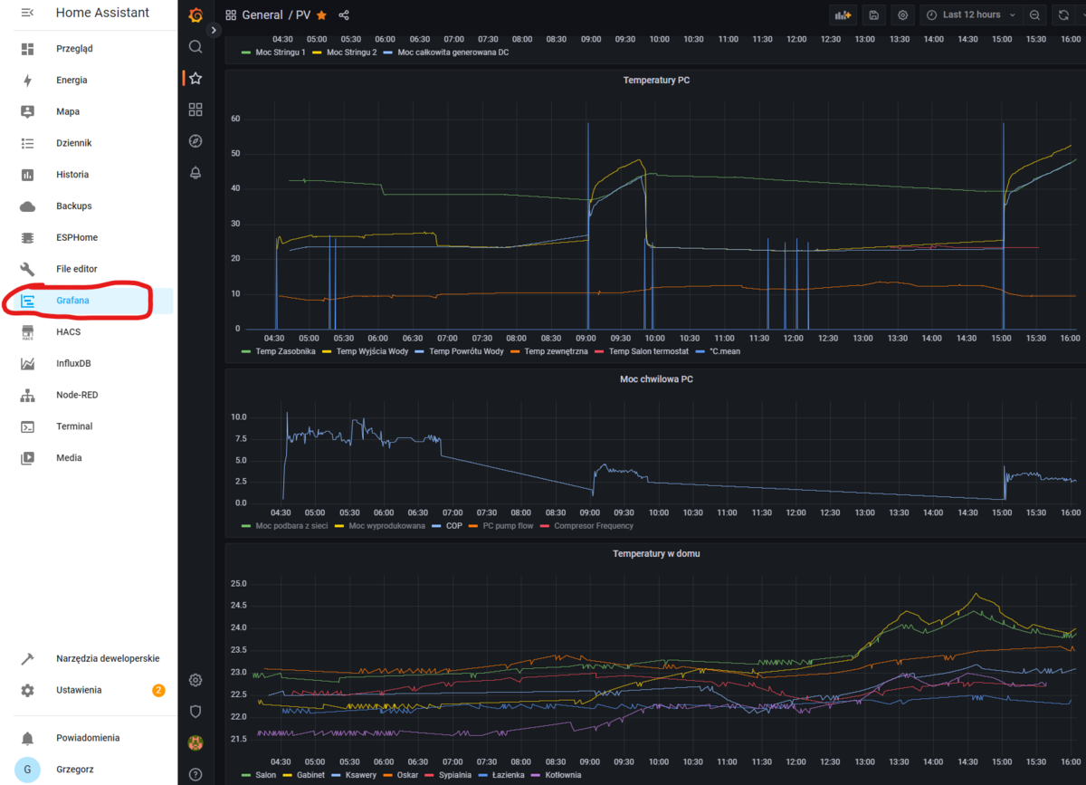

Co tam na tym wyświetlaczu PC wylicza to bym się do tego nie przywiązywał. Panasonic mógł tam sobie zaszyć dowolna strategie, która ma uszczęśliwić posiadacza urządzenia.
Dla mnie najważniejsze jest ile energii zużywa licznikowo przy utrzymywaniu konkretnej teperarury na wyjsciu.
I tak dla przykładu 2 wykresiki.
PC ok 18.00 załączyła sobie grzanie CO startując że zużyciem 700W. Temp wody na wyjściu 26 stC
No i tak sobie podnosiła ta temp sukcesywnie do 28.5 st. Bo robiło się coraz chłodniej, więc krzywa kazała podnosic. Jak widać z wykresow, zużycie energii wędruje w dół, do ok 500W pod koniec grzania, pomimo że temp na wyjściu coraz wyższa i temperatura powietrza coraz niższa. Magia.
PC pokazuje kednoczesnie, że produkuje coraz mniej energii, pomimo, że musi grzac wodę o 2 st cieplej niż przy rozpoczęciu cyklu. Dziwne to.
No więc konkludując, o co mi się rozchodzi. Wskazania mocy produkowanej przez PC są irracjonalne. Początek grzania, PC produkuje 5000W, żeby grzac wodę do 26 st, a za jakiś czas już produkuje tylko 2200W, żeby utrzymać temp 28 st. Czyli cieplejszą.
AA i jeszcze jedna ciekawostka. Widać też cykl grzania CWU przed tym CO. I w tym momencie (jest najwyższa temp. zewnętrzna) PC pokazuje, że produkuje mniej energii grzejąc wodę do 50st, niż za chwilę jak grzeje wodę do 26st.

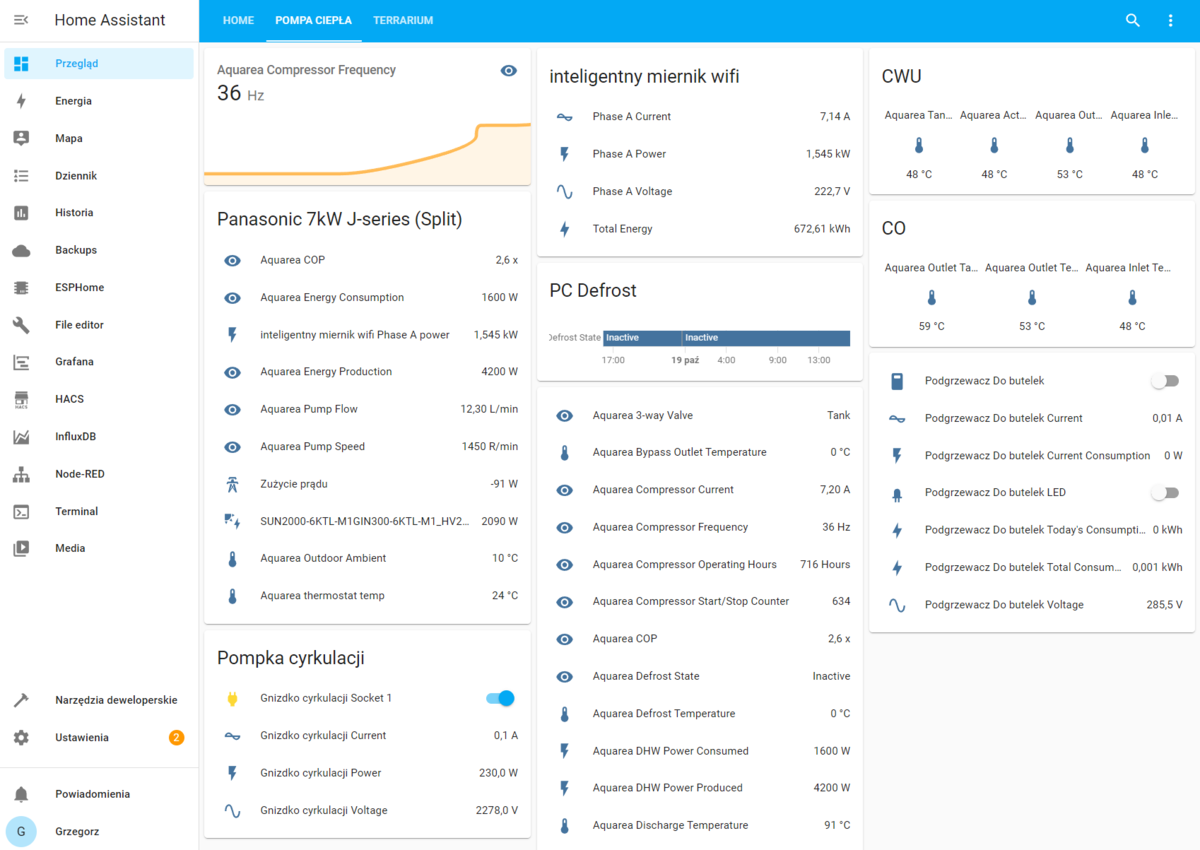

Co to za aplikacja że monitorujesz Panasa? 🤔
Tak jak widnieje na fotkach: "Grafana"
Nie będę się mocno rozpisywał, jak ktoś by był zainteresowany to mogę pomóc w postawieniu serwera z Home Assistant i skonfigurowania bazy danych i zintegrowania PC Panasonic z Home Assistant.
Potrzebny jakiś PC, mini PC (np. Raspberry), albo Maszyna Wirtualna podpięte do sieci, na którym stanie linux i poźniej zainstaluje się Home Assistant OS.
Takich manuali poniżej jest od groma na YT. Ja mam na serwerze plików QNAP to postawione na maszynie wirtualnej, co ma 2 rdzenie i 2 GB RAM.
Oczywiście u mnie to wszystko jest surowe, byle tylko działało, bez żadnych wyczesanych dashboardów i fajnych automatyzacji i integracji z innymi urządzeniami w domu. Wszystko dowiezione na 80%, bo żeby dokręcić do 100% brakuje czasu, ale ta zasada Pareto na razie się sprawdza. Potencjał tego systemu jest olbrzymi.
Do Home Assistant ma się dostęp ze smartfona lub z przeglądarki, Grafana to dodatek który się instaluje z repozytorium dodatków.

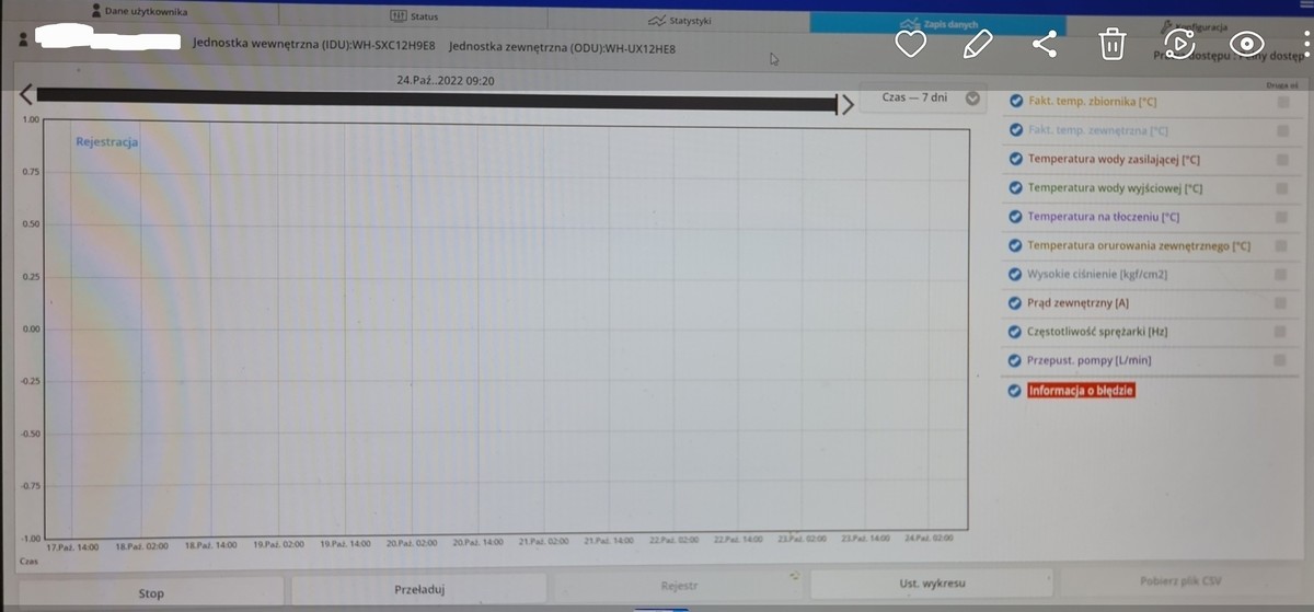

Aplikacja Panasonica, to tylko strona w sieci web z ubogim dostępem dla użytkownika, skalująca się automatycznie do urządzenia.
Natomiast to samo pod adresem Service-cloud dla serwisanta, rozwala konkurencje na łopatki, bo w zasadzie każdy parametr pompy można zmienić i podejrzeć zdalnie, jeżeli PC ma dostęp do serwera, włącznie z tymi, na których Ci zależy. Nawet możesz wyrzucić te dane na wykres.
Można się jakoś dostać  ie będąc serwisantem?
Można .
@Kordjano Gdybyś był w tym temacie bardziej wylewny, będziemy niesamowicie wdzięczni. Chyba że to tajemnica branżowa, to wtedy rozumiem powściągliwość w informowaniu.
dokładnie jak w tej instrukcji co Kolega Witek podesłał , mnie to syn wyczaił i ogarną ,ja jestem cienki w tym temacie.☺️
Już właśnie ogarniam całość tematu. Dogrzebałem sie do formularza zgłoszenia użytkownika.
Ja już ogarnąłem przyznałem sobie oczywiście pełny dostęp
Ale wogóle  nie mam statystyk 🤔
Musisz poczekać chwilę, aż PC się włączy. Ona nie przesyła tych parametrów za okres wstecz.

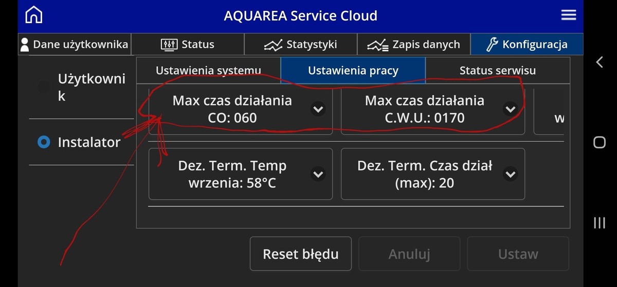

Czy ktoś wie co to za ustawienia?
To jest czas, po którym PC sprawdzi, jaką jest temp w CWU. Jeżeli ustawisz 8h, to ptzez 8h PC nie sprawdzi temp CWU, i nie będzie grzac CWU, nawet jak temp spadnie poniżej ustawionej delty/ histerezy.
Dla CWU jest analogicznie, nie będzie grzac CO dopóki nie nagrzeje CWU do zadanej temp, a jak zadanej temp nie osiągnie to skończy grzac CWU po osiągnięciu tego czasu.
