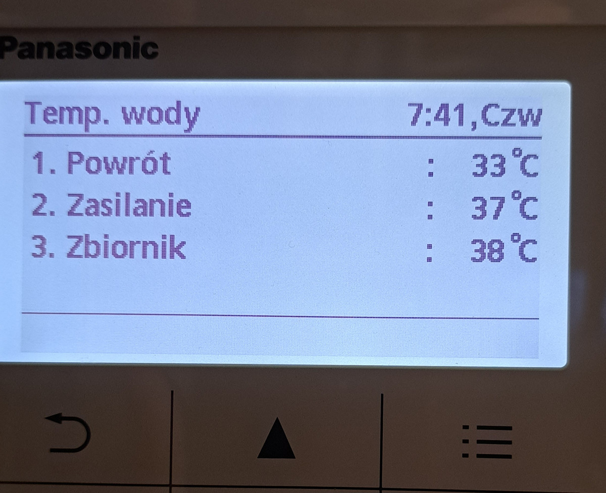

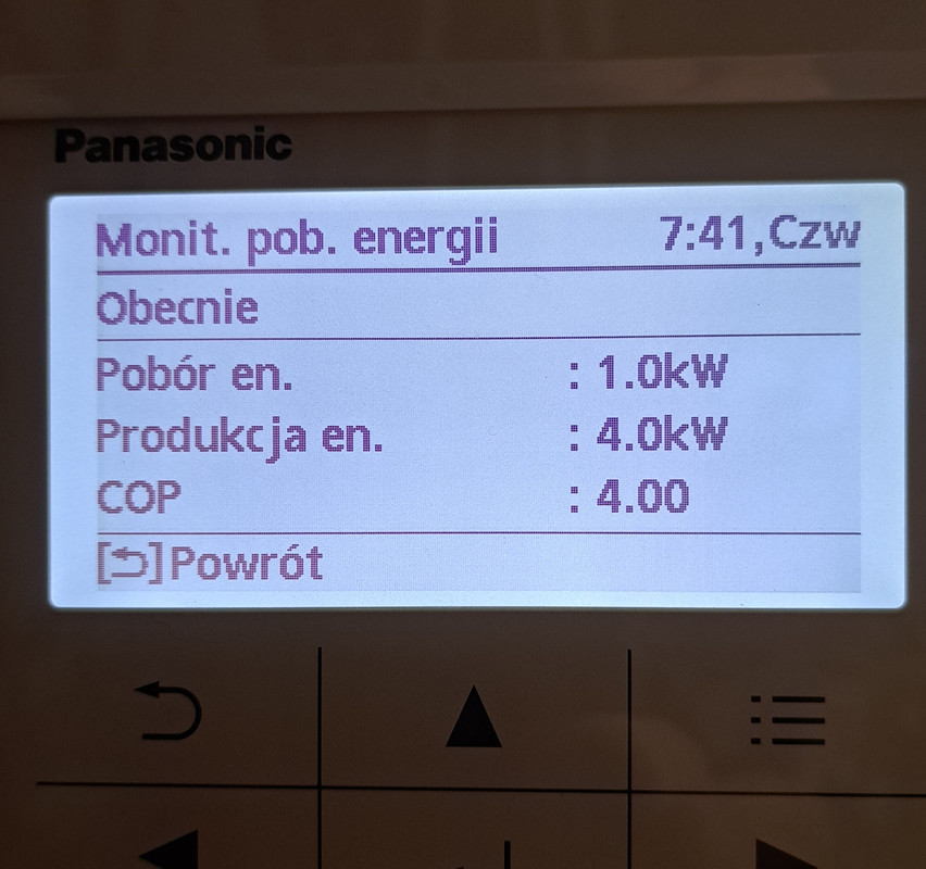

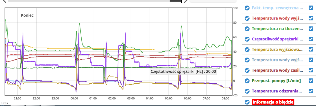

W dniu 8.12.2022 o 08:16, YaroXylen napisał(a):
Witam.
Proszę wziąć pod uwagę że mam bufor 300L, różnica temperatury wlot/wylot ok.4-6stopni, pompa ustawiła się na 37stopni(krzywa) temp.zewn -2stopnie w domu obecnie jest 22,7 całą dobę, oczywiście jak są zyski bytowe to i przebije 23stopnie. Pompa (sprężarka) pracuje na 19Hz pobór z sieci 1036W w tym jest również 2obiegowe(70W +ok.20W) i sterownik tech z zaworem 3D czyli przypuszczam że 950W sama pompa. Wymiennik czysty bez lodu(suche powietrze), w nocy tylko ok.godz. 23.00 odmrażała się, do tej chwili (godz.8.00)defrostu nie było żadnego.
Odnośnie trybu cichego to działa tylko że nie dla mnie, gdyż ogranicza moc sprężarki szczególnie podczas grzania CWU do 1,6kW a to zupełnie dyskwalifikuje u mnie tą funkcję. Zresztą jest mi zbyteczna. Obiegówka w pompie ustawiona na najmniejszy przepływ na stałe 18,6L/min, delta ustawiona na 15stopni(tak tak) i tyle...
Pozdrawiam YARO.
P.S. nie chcę wprowadzać w błąd więc dopisuję, był jeden defrost o godz. 5.10, aktualnie(8.30) podniosła moc do 22Hz i pokazuje 1200W
20221208_074608.thumb.jpg.faf5df16cca36e46423c4896c27580f2.jpg20221208_074432.thumb.jpg.f176f30ae16548391fce3d8f8bd962b8.jpg20221208_074420.thumb.jpg.dcf987c86e621ac26c0806a1c695f33e.jpg20221208_081052.thumb.jpg.e54bebc831f0188ad763e7325f5685d6.jpg

W dniu 30.11.2023 o 20:39, tomek767 napisał(a):
minął rok, coś zmieniałeś w ustawieniach, u mnie nigdy nie zanotowałem takiego niskiego poboru prądu w mojej 9 t-cap, ?
Witam.
Jestem osobą która dosyć rzadko zagląda do kotłowni ale ustawienia jedyne które teraz zmieniam to wyłączam w pompie tryb ogrzewania na wiosnę(kwiecień) i włączam(październik) i nic więcej.... dosłownie. Odkąd mam PC zapominam o ogrzewaniu.
Częstotliwość 19Hz i pobór 1kW pokazywany przez sterownik jest przez 30% sezonu grzewczego. W tej chwili specjalnie poszedłem do pompy to to pokazuje pobór 1,4kW a jest -4stopnie na zewnątrz w domu standard ok.23stopnie. Przypominam że mam bufor 300L i pompka ma ustawiony najmniejszy przepływ ok.17-18litrów/min. Resztę za buforem robią 2 pompki dół (podłogówki) i całej góry (grzejniki alu).
Sorki ale fotki nie wstawię gdyż bateria w telefonie się rozładowała.
Pozdrawiam YARO.
Edytowane przez YaroXylen

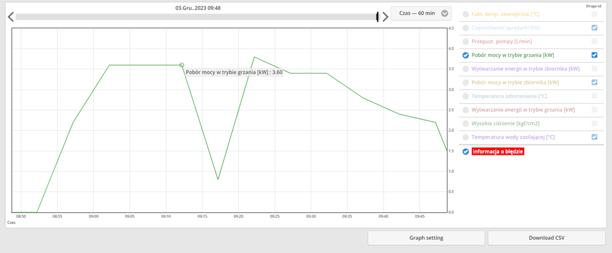

i to jest wskazanie bez trybu cichego?? akurat praca pompki nie jest uwzględniana w poborze mocy bo jak sprężarka się wyłączy to pokazuje pobór 0, nigdy nie odnotowałem tak niskiego wskazania poboru mocy ani tak niskiej czętotliwości sprężarki., poza tym u mnie pompa gdy zaczyna pracę to też ma taki przepływ , mam deltę 7. Coś nie tak z moją pompą???? u mnie bufor szeregowo co prawda ale .....Zrzutekranu(8).thumb.png.742ecffbda18aee544b42328254e6b94.png
Edytowane przez tomek767

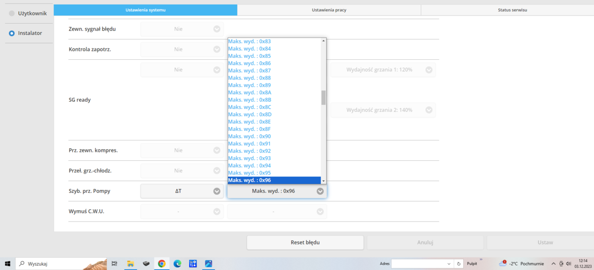

rozumiem ze przepływ ustawiałeś tutaj i zamiast delty pewnie max przepływ? który masz kod?

Witam.
pompka wyd max : 0x40 ...ale mam bufor i ustawiona delta grzania 15stopni ! W kilka chwil po starcie zaczyna zwalniać i tak sobie potrafi pyrkać kilkadziesiąt minut, godzin lub dni, w zależności od potrzeb . Temperatura ustawiona (prosta) 38stopni.... i nic więcej... Pamiętaj że każda instalacja jest inna.... a tryb cichy u mnie się całkowicie nie sprawdził przy grzaniu wody.
Niestety ale robiła dziś defrosty ale zaraz sprężarka wraca w okolice 19-20Hz a nawet pompa wyłączyła się na godzinę między godz.1.30-2.30
Pozdrawiam YARO.
a przepływ  masz delta t czy max?
Witam.
Zobacz na wykresie przepływ jest ok.18l/min , a delta grzania ustawiona na 15st.
Nie kopiuj na ślepo ustawień bo mogą być problemy, zmieniaj stopniowo i pojedynczo parametry... ale powtórzę....każda instalacja jest inna!!!
Pozdrawiam YARO
chodzi mi oto czy ten przepływ 18l/min ustawiłeś jako max czy jako delta t, poza tym u mnie ox40 to 5l/ min., ciekawe dlaczego? nie wywalało ci błędu przepływu?
Witam.
Żadnych błędów nie mam, ale Ty masz trochę inną pompę .... monobloka ja mam splita a to jednak mogą być różnice ¯\_(ヅ)_/¯
0x40 to minimalny u mnie przepływ tj. ok18l/min
YARO.
nie odpowiedziałeś jeszcze czy masz ustawiony stały przepływ czyli pompka pracuje zawsze na max wydajności  czyli u ciebie ok18l/min czy delta t,  ciekaw jestem czy w zależności od ustawionego max przepływu sterownik moduluje moc sprężarki, to by wyjaśniało twoje parametry pracy sprężarki, jeszcze jedno czy twoja pc widzi bufor ?
Witam.
Nie widzi, gdyż nie montowałem płyty rozszerzeń, po zamontowaniu płyty i uruchomieniu opcji bufor PC zaczyna praktycznie pracować jako ON/OFF...

32 minuty temu, tomek767 napisał(a):
nie odpowiedziałeś jeszcze czy masz ustawiony stały przepływ czyli pompka pracuje zawsze na max wydajności  czyli u ciebie ok18l/min czy delta t ?
Delta.... czego??? przepływu?... a jest taki parametr? Pompa sama sobie dobiera prędkość pompy(przepływu)  w zależności od delty temperatury i mocy. temperaturę mam ustawioną jako PROSTA 38stopni i delta 15.... czyli przy mniejszym przepływie wody szybko osiąga docelową 38stopni i szybko zaczyna ograniczać moc aby nie przekroczyć 39.
Natomiast przy większym przypływie goniła mocą i po dojściu do 39 i przebiciu, nie zdążała w ciągu dwóch minut powrócić do 39 i wyłączała się.... czyli skuteczny przepis na duże zużycie energi i bardzo duże taktowanie....
Skoro ją ustawiłem na minimum to nie może zmienić prędkości przepływu (to dla PC priorytet) więc zmienia....  ograniczając moc i szybko moduluje do minimum wymaganego zapotrzebowaniem w danej chwili, natomiast podczas grzania CWU pompa zmienia sobie dowolnie przepływy.
