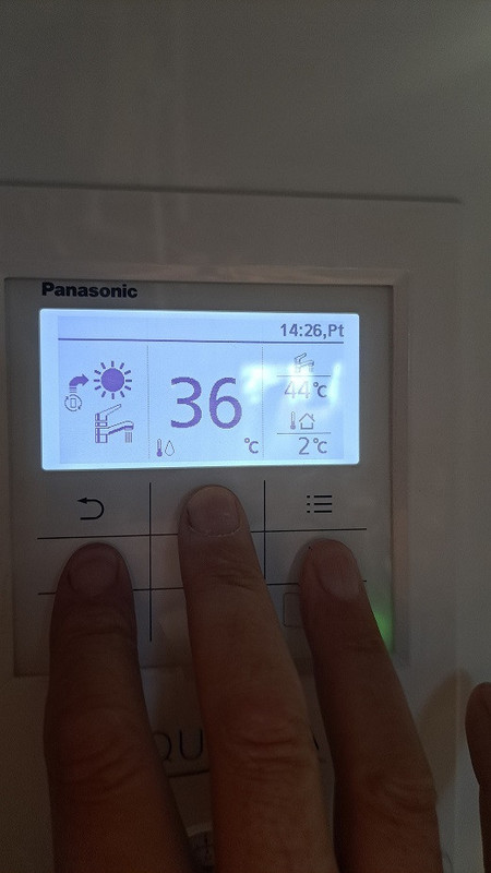

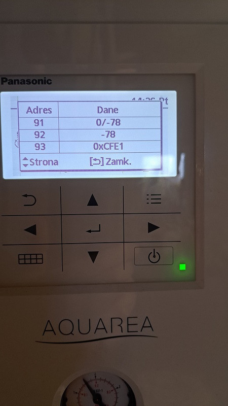

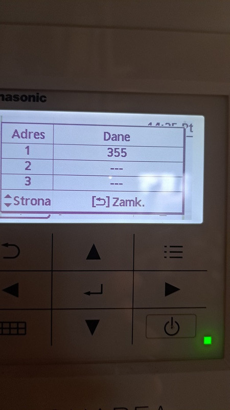

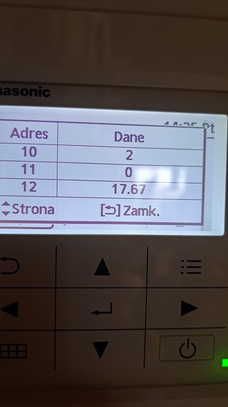

  • Witam. Popatrz na fotki. Należy dotknąć i trzymać ok 6sek. jednocześnie 3 przyciski.  Przycisk prawy i lewy (środkowy rząd) i górny (środkowy rząd) i pojawi się ekran podglądu pracy serwisow

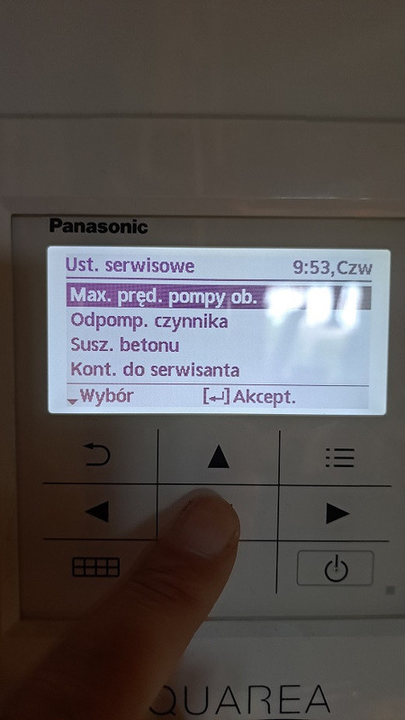

Godzinę temu, YaroXylen napisał(a):

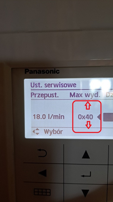

Obiegówka w pompie ustawiona na najmniejszy przepływ na stałe 18,6L/min
Jeśli możesz - napisz jak ustawić mniejszy przepływ.
U mnie też mam wrażenie że nie musi mocno przepychać pompka pompy na bufor więc chętnie bym to zmniejszył a jeśli dzięki temu będzie ciszej działała jednostka wewnętrzna to super.
Trochę to jednak irytujące, jednostka wew. wisi na ścianie a za nią jest inne pomieszczenie użytkowe i tam to słychać buczenie. Gdybym wiedział, że tak będzie to kazałbym jakieś maty wygłuszające położyć albo nie wiem...

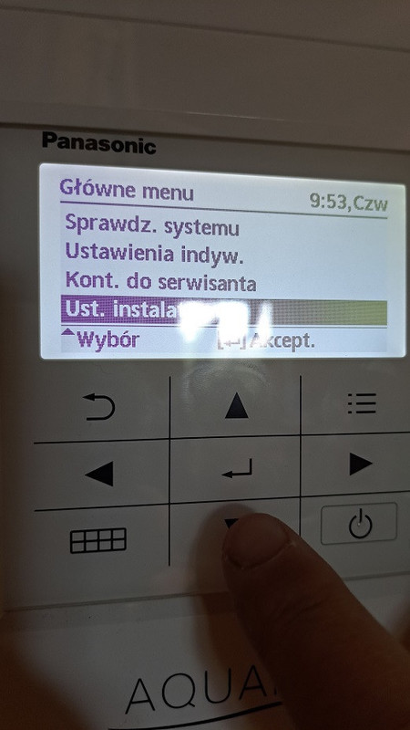

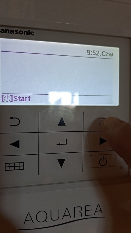

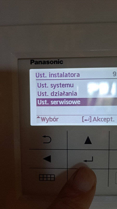

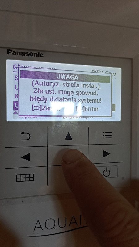

Witam.
Pompę wyłączasz i po kolei w/g fotek. Na końcu(prędkość pompy) z prawej strony należy włączyć (on) tylko nie odpowietrzanie(odpow)! i po środku ustawiasz maksymalny przepływ pompy obiegowej. Poczekaj 2 sek. za każdym przestawieniem, jak ustawisz z prawej wyłącz pompkę(off). Obroty podawane są w kodzie szesnastkowym a przepływ widać w L/min. Na koniec wychodzisz do czystego ekranu i włączasz pompę. A wiesz jak podczas pracy sprawdzić przepływ?

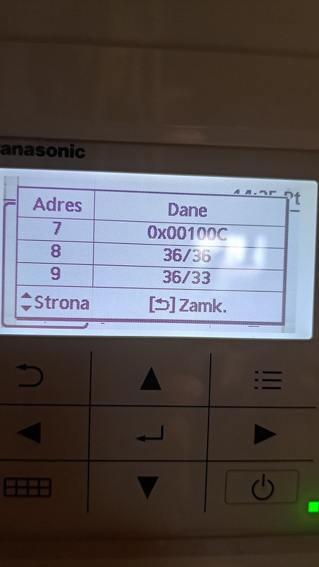

Witam.
Popatrz na fotki.
Należy dotknąć i trzymać ok 6sek. jednocześnie 3 przyciski.  Przycisk prawy i lewy (środkowy rząd) i górny (środkowy rząd) i pojawi się ekran podglądu pracy serwisowy. Tutaj nic nie zmienisz tylko obejrzysz, dostępnych jest około 100 parametrów pracy. Dla Ciebie ważny aktualny przepływ pompy to parametr nr.12, można podejrzeć ilość dni od pierwszego uruchomienia, temperatury czujników,  zadanej docelowej powroty, temperatury przegrzania gazu, presostaty, położenie zaworu 3D, temperatury gazu w kilku miejscach, temperatury większości czujników...etc . Niestety dużo parametrów jest w kodzie szesnastkowym, ale i w zero jedynkowym i dziesiętnym. Np. parametr nr.1 to jest ilość dni od uruchomienia lub od resetu(zerowania) Na koniec standardowo górny lewy wychodzisz do ekranu głównego.
Pytasz czy zauważyłem zmiany.... absolutnie nie zamierzam ich zmieniać... w mojej instalacji, jedyna zmiana to jak robi się już tak mocniej zimno poniżej -12/-15stopni podnoszę przepływ do 22-23L/min. Bufor mam podłączony 3punktowo. . Na fotkach parametr 8 i 9 to temp zadana i wyliczona oraz temperatury czujników wlotu i wylotu wody. Pompa akurat sobie pyrkała (19Hz)gdyż osiągnęła docelową a powrót (delta) zbliżała się do zadanej bo w domciu ciepło i słonko nagrzało.

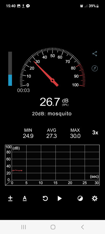

Wkurza mnie parę w sumie drobiazgów, m.in. głośność jednostki wewnętrznej
A to już ciekawostka....  fotka 20cm od wyświetlacza jednostki wewn.🤔 .Ciepła woda płynąca rurą 25mm do łazienki na górę jest głośniejsza niż jednostka...
Wiadomo pomiar jak pomiar ale zawsze jakiś jest.
Wierzyć się nie chce w ten pomiar. Próbowałem mierzyć różnymi aplikacjami decybele w najcichszym miejscu domu, np. w sypialni ale szum tła daje jakieś 30 dB i w góre. Masz faktycznie splita? Jeśli tak, to nie słychać działania pompy wewnętrznej? Byłem u znajomych którzy też mają tCap 9kW i dźwięk podobny jak u mnie.
