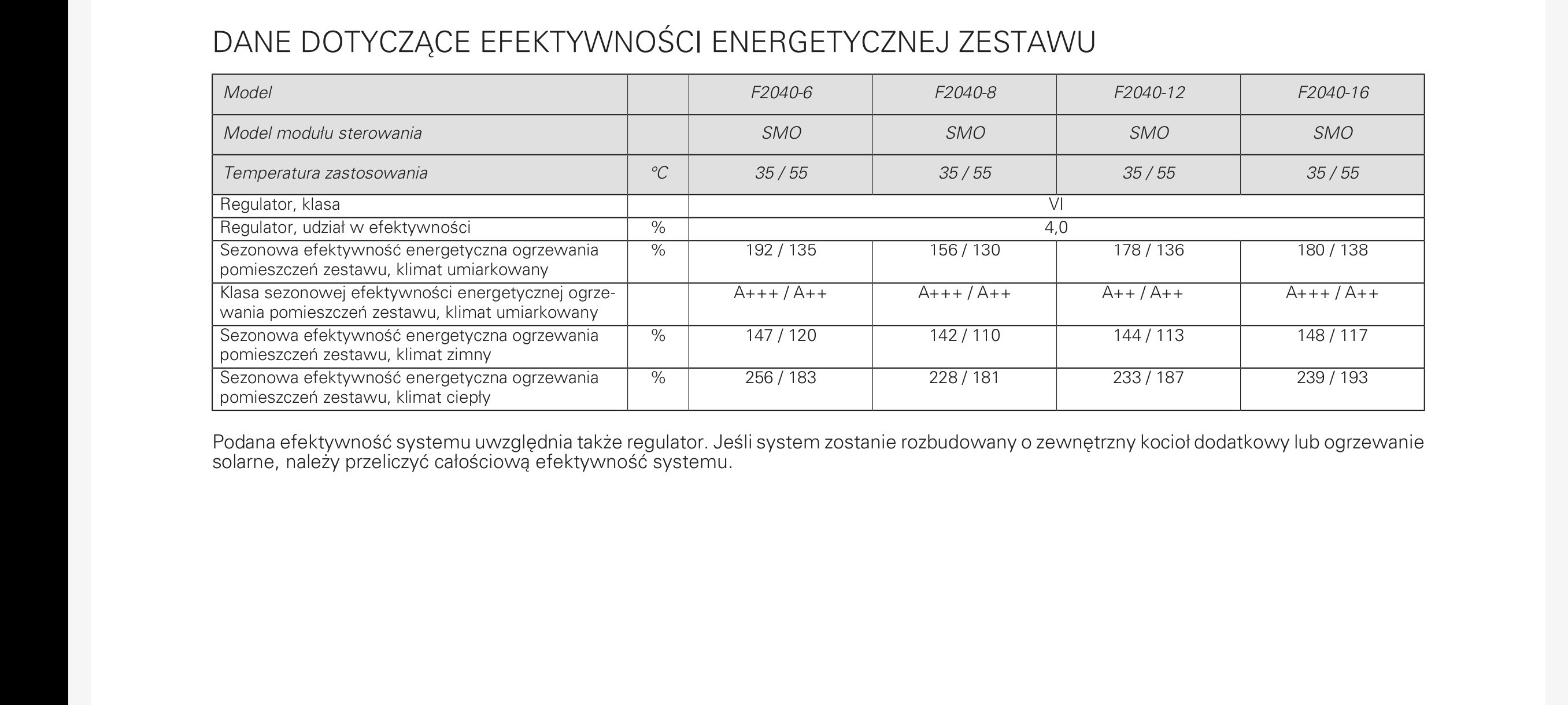

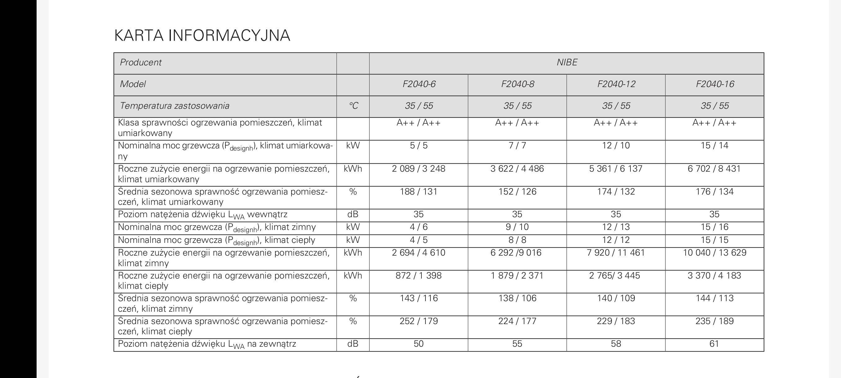

zastanawiam się też nad pompą nibe F2040-6 Monoblock bo widziałem ją za 5 tyś więc cena smieszna.

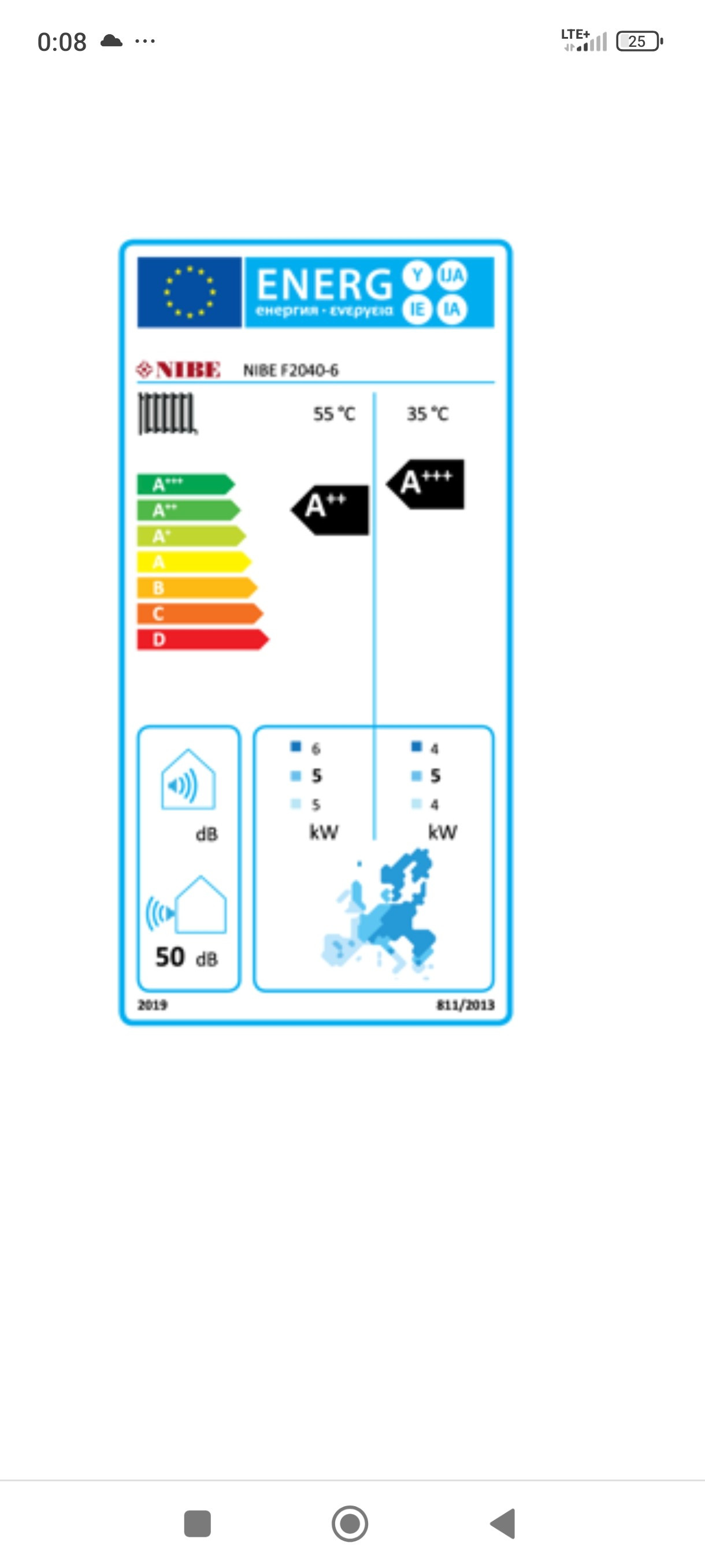

Ma klasę efektywności energetycznej przy zasilaniu 35/55 [°C]: A++/A++ stąd ta cena. Do dotacji się nie nadaje.

49 minut temu, cezario1 napisał(a):
Ma klasę efektywności energetycznej przy zasilaniuScreenshot_2025-11-29-00-08-04-135_com.android.chrome.thumb.jpg.4daac1265807a314d8d18eab501637cd.jpg 35/55 [°C]: A++/A++
Sorry trochę się rozjechało ale przy 35 ma A i +++

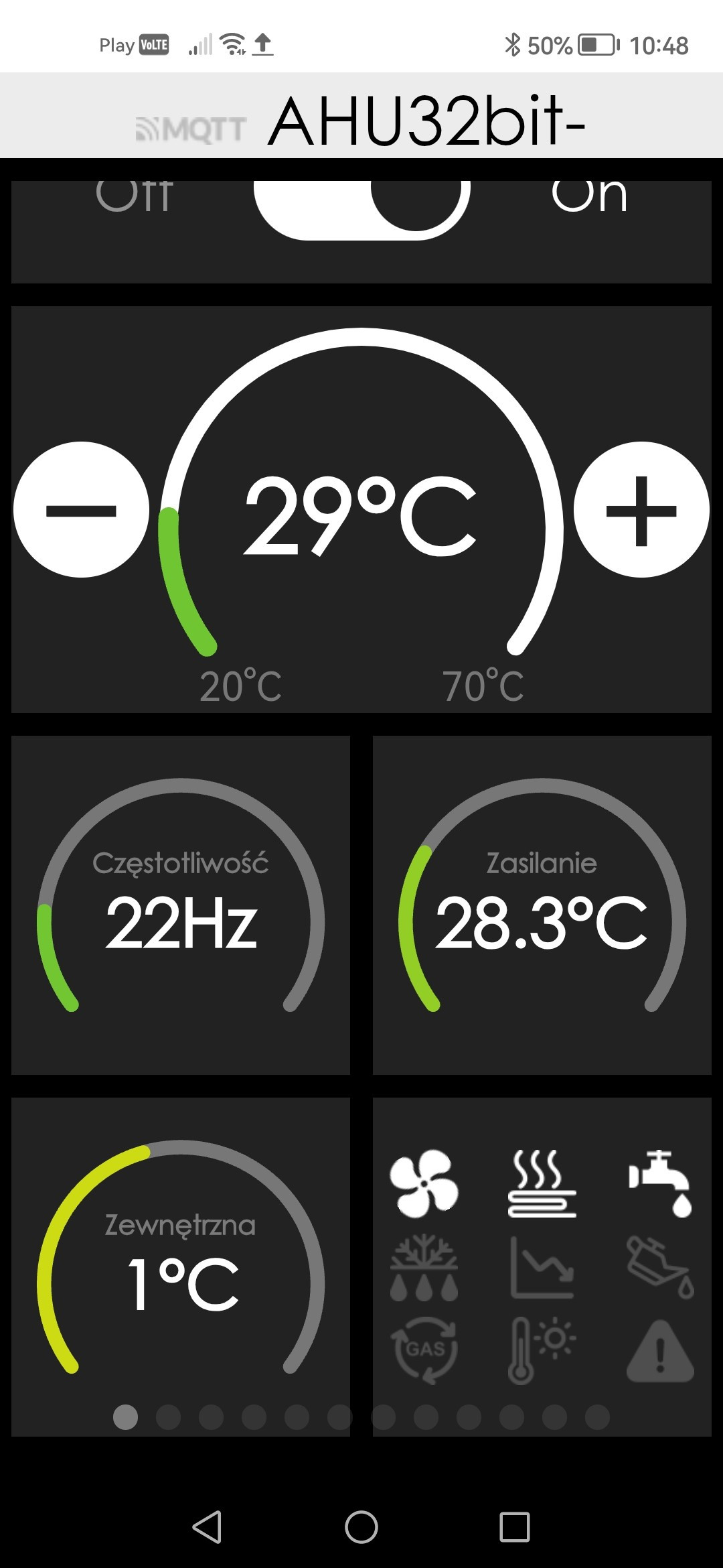

8 godzin temu, goldboyy napisał(a):
nie wiem jak ze sprawnością takiej pompy 8 kw
Moja Kaisai 10 kw przy temp wody 30st i temp -2 na dworze pokazuje moc maksymalną chwilową 12kw. Sprężarka ma wtedy 85 Hz i prąd 9A
Trochę mnie dziwi w tej PC funkcja ograniczenie mocy bo ograniczenie jest od 19 do 12A a ona przy 9A z włączoną funkcją ograniczenia mocy na 12A  wyciąga nawet 12kw.
Moduluje się minimalnie na 3,5 kw przy 35Hz sprężarki
Patrzyłem na 8kw i ona miała A++ bo takiej dla siebie szukałem, stała w Leroy  Merlin na wystawie.

Faktycznie masz rację odnośnie klasy energetycznej A++. Nie wiem czy dobrze rozumiem wklejam fragment instrukcji . Chyba A+++ jest liczone z jakimiś dodatkowymi elementami, dziwne trochę.

6 godzin temu, goldboyy napisał(a):
A jak z dźwiękiem przy niskiej mocy nie jest jakiś irytujący czy coś w tym stylu?
Jest cichutko. Głośno  jest od 65 Hz do 80 Hz to znaczy słychać ją w domu PC jest za blisko okna z 1 metr od niego . Powyżej 80 Hz przestaje. Jest to wina sprężarki .

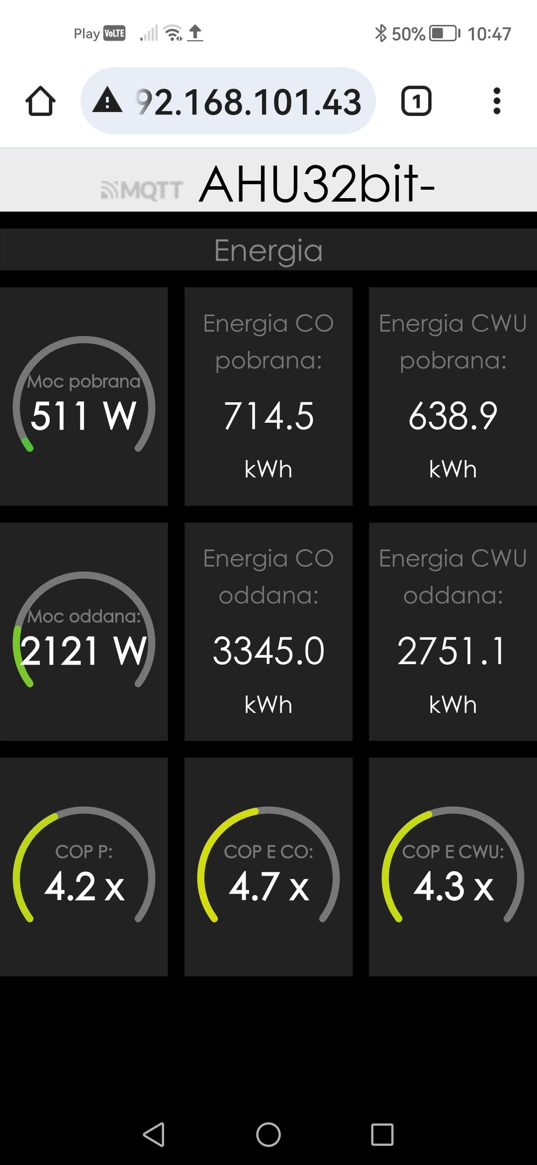

Czy wtedy przy pracy na tak "niskich obrotach" nie wpływa to niekorzystnie na cop?
Nie pokazuje mi COP ale przy 3.5 kw mocy 35Hz  pokazuje prąd sprężarki 2 A a przy 10kw 85Hz  prąd sprężarki 9A   Natomiast przy około 5kw 45Hz prąd sprężarki to 3A  Podobno najlepsza wydajność jest jak sprężarka pracuje na połowie mocy i jest wtenczas dobre smarowanie.
W Panasonicu mam podgląd COP i najlepszy jest gdy sprężarka pracuje do 45 Hz Przy 48Hz już spada a teoretycznie powinien być najlepszy On ma inny algorytm niż Kaisai bo najniższa moc to 6kw tylko wartość prądu podana w watach się zmienia w zależności od obciążenia sprężarki.
