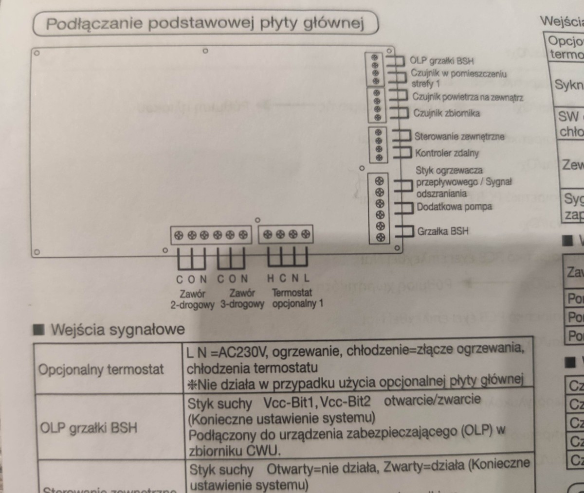

Panowie, możecie podpowiedzieć jak podłączyć zawór przełączający?
Potrzebuje wziąć z jakiegoś złącza stała fazę na zawór.
Myślicie, że można to zrobić ze styku L termostatu?
T-CAP 9 kW monoblok.
Edytowane przez tommyp2
Zawór przełączający pomiędzy CO a CWU.
Jakieś pomysły?
Tutaj nie trzeba pomysłów, tylko spojrzeć do manuala od pompy, jest wszystko opisane.
Chyba ze @tommyp2 ma zawor afriso i jego się troszkę inaczej zasila. Ale na panasonic pro club jest rekomendowany schemat do podłączenia tego zaworu i wydaje mi się właśnie ze podpina się go pod room temp 1 czy jakoś tak.
Są dwa typy tych zaworów, ale chyba tylko jeden z nich obsługuje płyta główna panasa.
IMG_20230402_213348.thumb.jpg.731dd4065aad210b26b5decbf7a7d330.jpgWłaśnie chodzi o to, że zawór jest Afriso ze stałą fazą.
Zastanawiam się czy nie wziąć L z Termistora opcjonalnego 1?
