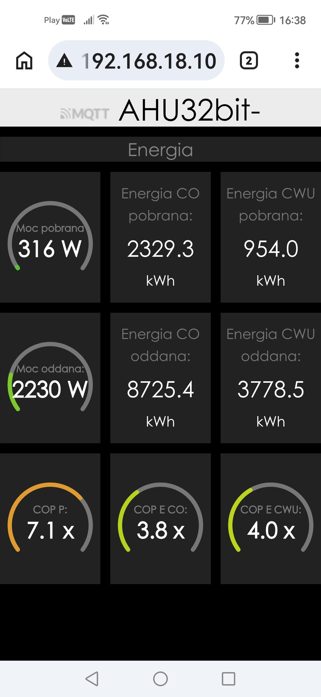

W dniu 13.04.2026 o 08:57, segal21 napisał(a):
Nie słyszałem nie widziałem aby pompa pracowała z takim małym poborem prądu, dużo oglądam i czytam w necie ale nie natrafiłem na coś takiego?.
Mówisz masz , co prawda było plus 14 stopni , lewa rubryka to aktualne pobory i produkcja, środkowa to średnie SCOP oraz pobór prądu całkowity oraz wygenerowana energia a prawa rubryka dotyczy CWU i tu o dziwo lepszy wynik niz ogrzewanie domu ale bojler 400litrów i wężownica 5,1 m2.
Edit, teraz mie się wspomniało że kwiecień mamy a więc to rok i energia pobrana przez pompę za cały rok to 2329kwh do tego trzeba dołożyć 954 kwh na CWU.
Edytowane przez berti

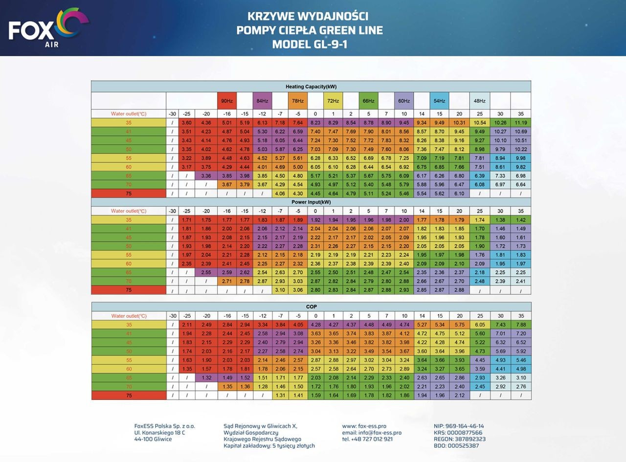

Ładnie wyglądają te cyferki, ten zrzut to z aplikacji od pompy? Słyszałeś może o pompie Fox air, można ją wyrwać za dobrą kasę.

Nabyłem na drodze kupna pompę ciepła Fox Air model GL-9-1.
To jest trzecia zainstalowana (samodzielnie) pompa ciepła w moim domu (wliczając klimatyzator).
Pompę ciepła nabyłem w grudniu roku 2025, rok produkcji na tabliczce znamionowej 2022.
Poniżej tabela z krzywymi wydajności wspomnianej pompy ciepła.
ps.
Aktualnie tę pompę ciepła można nabyć w cenie 3 499 zł + koszty wysyłki.
Edytowane przez Andrzej_M_
Widziałem ją w tej cenie, tylko jak ona się sprawuję w czasie rzeczywistym,w tabelach można napisać wszystko, widziałem kilka filmików,w każdym montowali bufor i zawsze dwie grzałki, według mnie jest ona chyba słaba,żaden instalator nie zachwalał jej pod względem komponentów tylko o wymogach jakie trzeba spełnić aby mieć 10 lat gwarancji.
