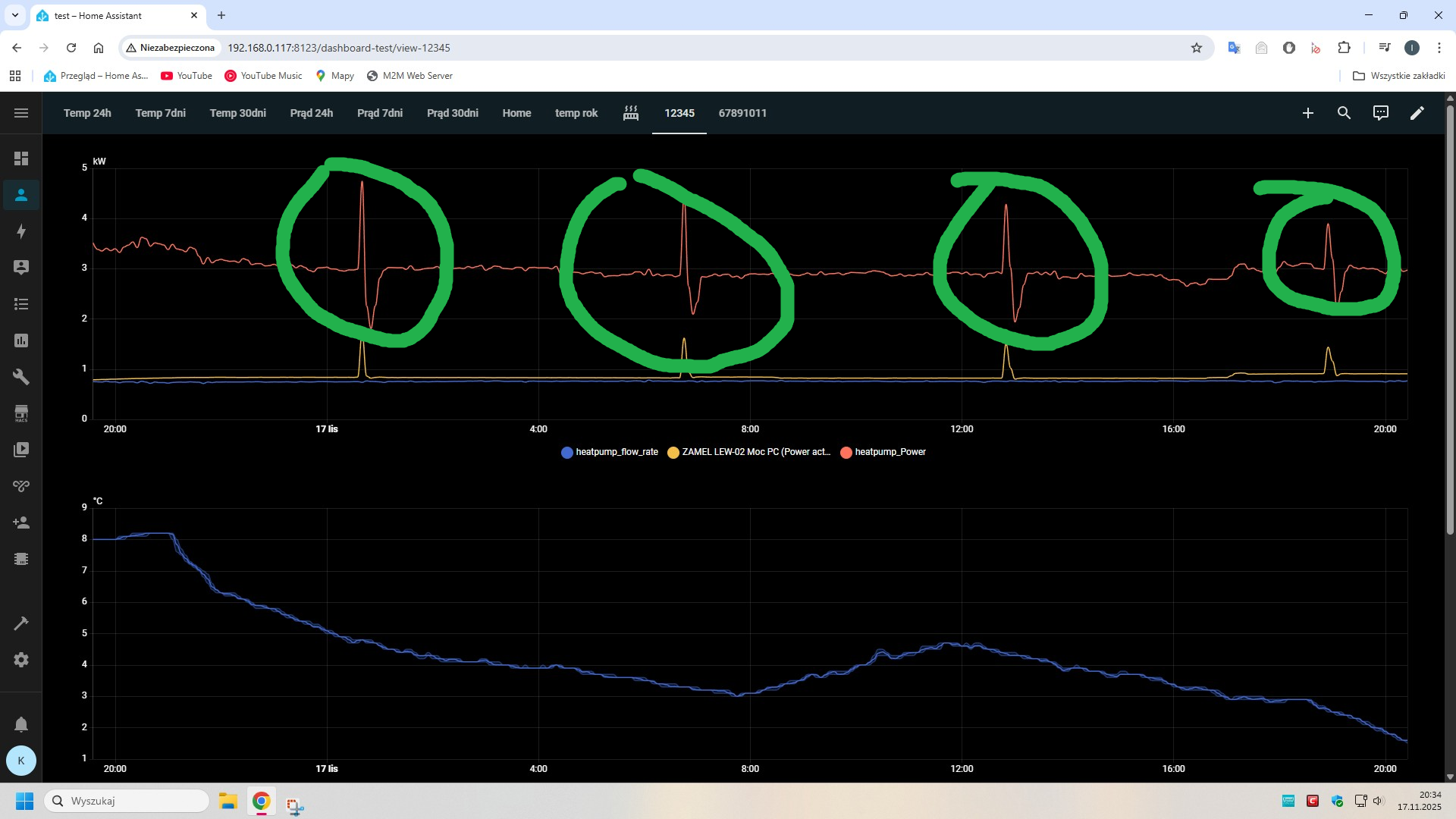

3 godziny temu, marcus312 napisał(a):
 ... Jakie są ryzyka przy zbyt niskiej częstotliwości (np. ~15 Hz)?
  • Problemy z powrotem oleju do sprężarki ................
I dlatego u mnie najniżej jest 29Hz 🙂 i pompa co sześć godzin przyspiesza i otwiera zawór rozprężny - olej wraca a panewki lepiej się dosmarują .
A w mojej mam możliwość ustawienia czasu co ile ma olejować tzn działa to także jak określony czas chodzi na niskiej częstotliwości to na 3 minuty wchodzi na wysokie obroty po czym znów sobie pyka dalej na swoim niskim biegu. padnie to padnie trudno.

To raczej bez sensu żeby zmieniać ręcznie szybkość sprężarki. Po to tam wsadzili ten inwerter żeby sterownik sam regulował predkosć. Co użytkownik może poprawić po projektantach urządzenia nie mając nawet pojęcia jak to działa?
 Nie masz wpływu na parametry elektryczne sprężarki , to wszystko ustawił producent . Te same pompy działają różnie u różnych użytkowników ponieważ różny jest odbiór ciepła . ( szybszy ,wolny , temperatura , dopasowanie mocy , bufor - brak bufora , szybkość pomp obiegowych itd.)
Aaa.. i Hz - czyli herce to nie obroty , ale obroty od nich zależą .
