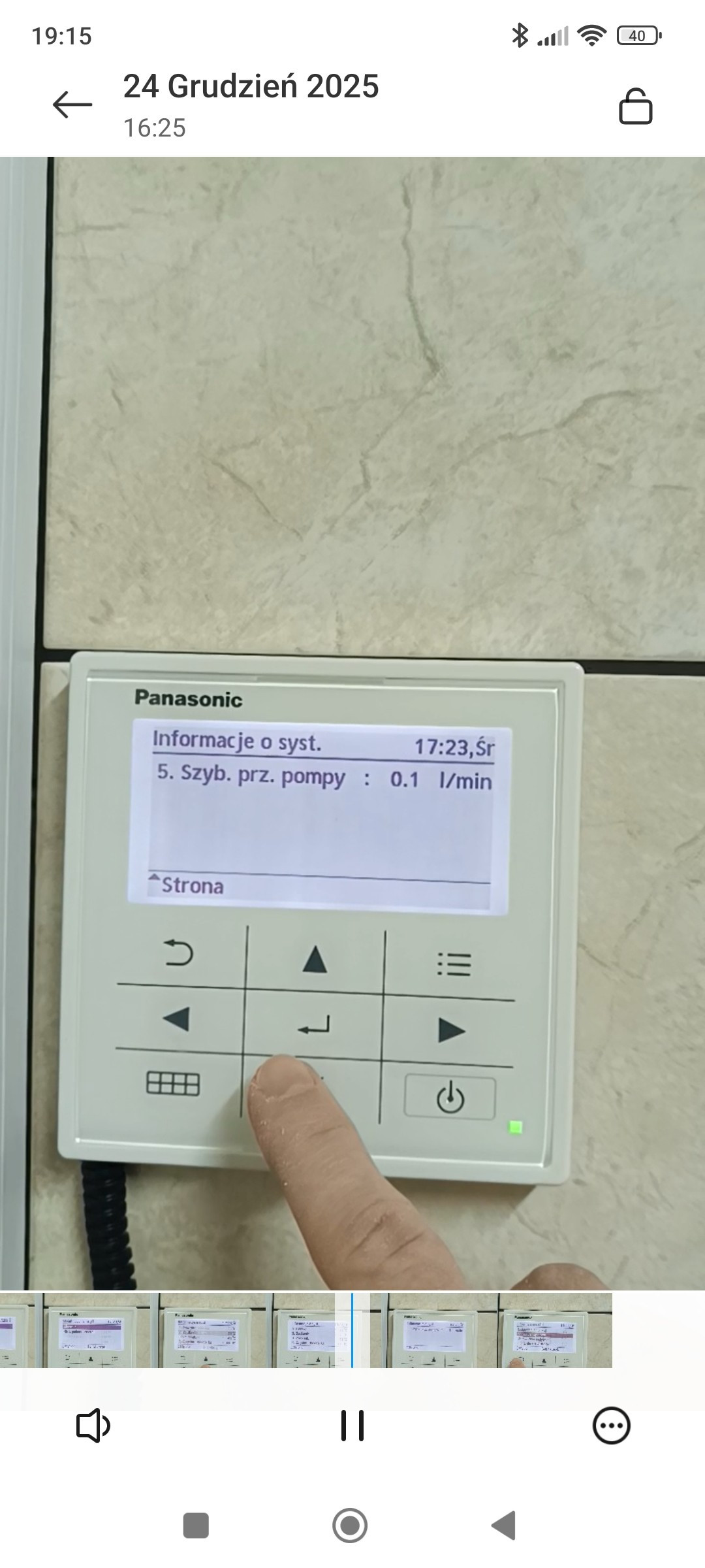

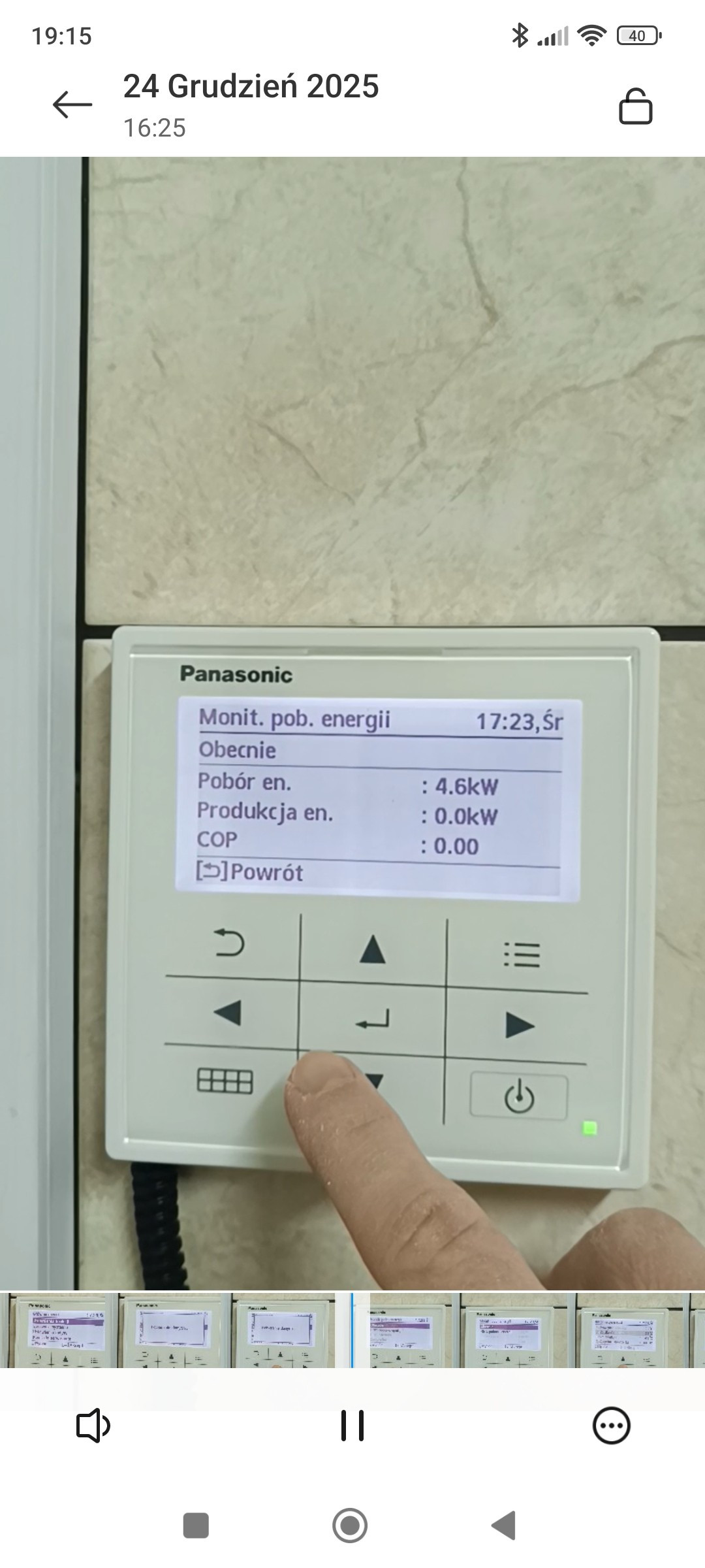

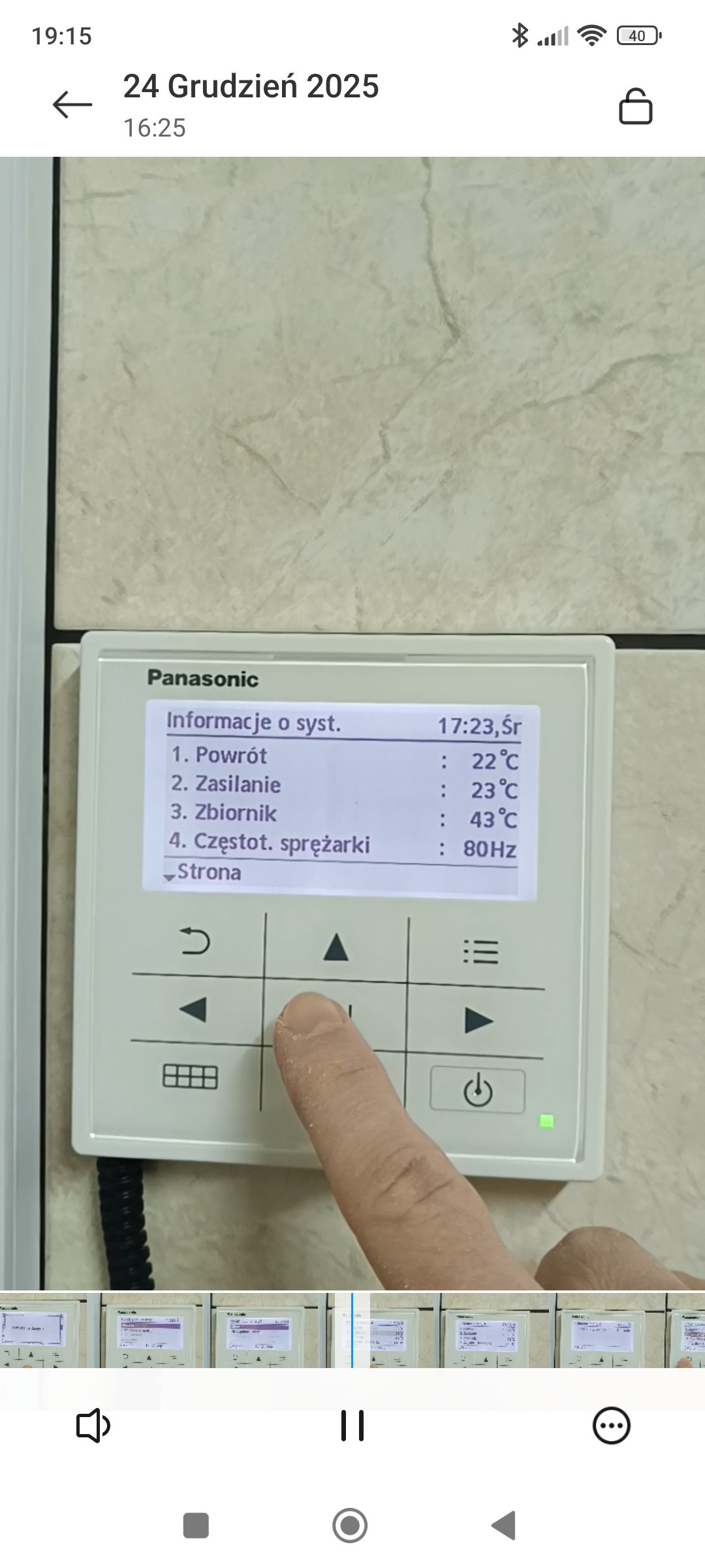

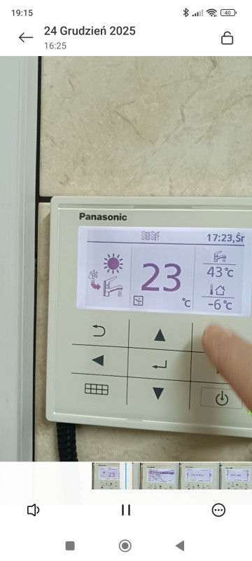

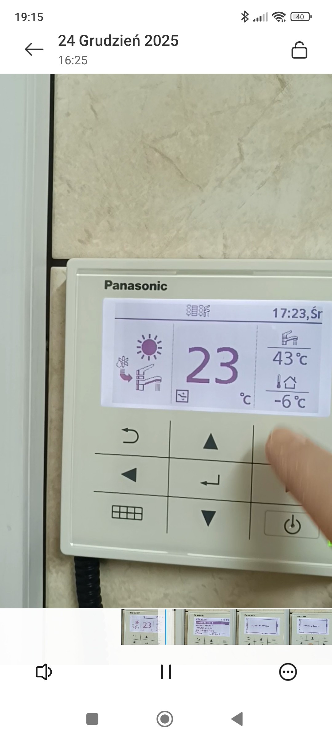

Dobry wieczór,
Mam prośbę, abyście wrzucili mi zdjęcia jak wyglądają u Was parametry pracy, gdy robiony jest defrost z cwu.
U mnie wygląda to dziwnie bo jest bardzo mały przepływ 0.1l/s oraz sprężarka pracuje z dużą mocą ok. 4kW.
Wrzucam kilka screenów i proszę abyście zrobili zdjęcia u Was jak to wygląda. Nie wiem czy to prawidłowe działanie u mnie czy nie.2.thumb.jpg.059c4fe7c9ad7cff46fd83fe59584a41.jpg
