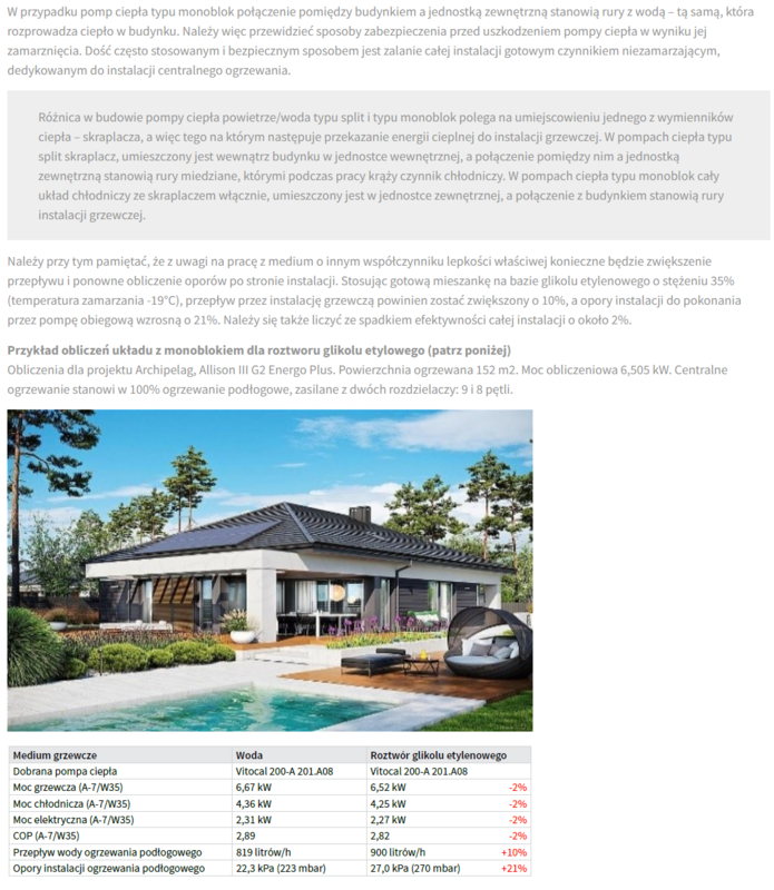

W przypadku glikolu zdolność do przenoszenia ciepła może nie jest tak istotna, ale dla mnie jego lepkość (która przekłada się na opór) ma znaczenie. Ogrzewam dwa mieszkania i w tym, które jest dalej od pompy obiegowej (jest jedna) mam problem z osiągnięciem właściwej temperatury. Na tę potrzebę ograniczam przepływ w pierwszym mieszkaniu. Nie wiem czy glikol nie utrudniłby tego jeszcze.
Na pewnej stronie (nie wiem czy mogę pokazać źródło - a może powinienem?) znalazłem takie dane dla glikolu etylowego:
Tu jest temperatura zamarzania -19 st. C więc dwa razy wyższa niż u Ciebie. Jeśli założyć liniowy wzrost to przy Twoim roztworze efektywność spada tylko o 1%, a opory o 10%. Akceptowalne. Ale tu są dane dla glikolu etylowego, a Ty stosowałeś propylenowy. Na innej stronie z kolei znalazłem następujące dane:
Jak widać lepkość glikolu propylenowego jest dwukrotnie większa niż etylowego i czterokrotnie większa niż wody (przy temp. krzepnięcia -15 st. C). W tabeli podano różnicę w przepływach dla osiągnięcia takiego samego SCOP (choć są to dane dla pomp gruntowych - nie wiem czy analogia jest na wprost):
A więc przy roztworze glikolu propylenowego o temp. krzepnięcia -9 st. C można by się spodziewać wzrostu oporu o ok. 20% (wciąż stosując liniowe odniesienie). Nie wiem czy udałoby mi się nadal tak sterować ograniczeniem przepływu w pierwszym mieszkaniu, aby uzyskać odpowiednią temperaturę w drugim. Ale inaczej niż w praktyce chyba nie jestem tego w stanie sprawdzić.

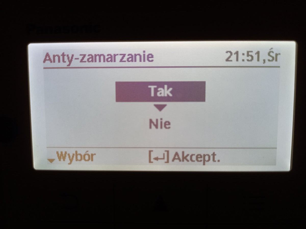

Pewny jesteś że masz włączone anty zamrażanie ?
Dziwi mnie to że u Ciebie pierwsze reagują te zawory ,chyba że masz je całkiem gołe to mogą się wcześniej otwierać tym czasem w pompie tam gdzie czujnik jeszcze, jest w miarę ciepło i pompka nie reaguje .
Swoją drogą ktoś wie przy jakiej Temperaturze to antyzamrażanie ma załączyć tą pompkę ?
Nie jestem pewny ale to była temp bliżej +3* i mierzona na czujniku wymiennika pompy, więc zawory musiały wypuszczać sporo wcześniej i nie ma wtedy mowy, żeby pompa zrobiła cokolwiek gdy w układzie jest sygnalizowany spadek ciśnienia. Pompa na pewno zareaguje, nic nie trzeba ustawiać, aktywować, to jest sztywna procedura ochrony, tylko trzeba zablokować wcześniejszy zrzut wody.

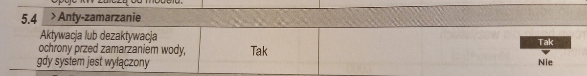

Anty-zamarzanie mam włączone od momentu instalacji:
Ale ciekawy jest opis tej funkcji w instrukcji:
To sugeruje, że działa ona, gdy system jest wyłączony.
Co, moim zdaniem, również nie zachodzi, ponieważ dwa pierwsze przypadki wypuszczenia wody przez zawory miały miejsce gdy PC była całkowicie wyłączona (w harmonogramie wartość "WYŁ" od północy do 7:00 rano). Chyba, że sformułowanie "system jest wyłączony" oznacza coś innego. W każdym razie u mnie zawory wypuszczały wodę na mrozie niezależnie od tego czy PC była całkowicie wyłączona czy też była włączona, ale nie pracowała, bo nie było potrzeby dogrzewania CO.

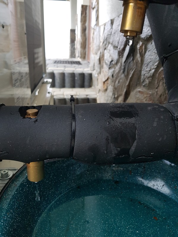

Dla szerszego zobrazowania jak zachowuje się PC pokażę przykład z innego dnia:
1. PC w harmonogramie miała obniżone temperatury CO i CWU w godzinach od 22:00 do 8:00. I nie grzała w tym czasie, choć była włączona.
2. Temperatury w obiegu:
- o 0:00, zasilanie 14 st., powrót 13 st., powietrze -1 st. (to wartość z czujnika PC),
- o 5:30, zasilanie 6 st., powrót 10 st., powietrze -2 st.,
- o 7:30, zasilanie 6 st., powrót 9 st., powietrze -2 st.,
3. Zawory wypuściły wodę (prawie cała miska) a ciśnienie w układzie spadło z 1,8 na 1,1 bara. O 8:00 rano pompa podjęła pracę i rozpoczęła grzanie (ciśnienie było wystarczające i nie pojawił się błąd na sterowniku).

Być może to anty zamarzanie działa przy spadku do pięciu stopni ,więc dużo  nie brakło by zadziałało ,
Mam te zawory i nie sprawiają mi kłopotu ,pisze na nich że przy 3st się otwierają ,a przy 4 zamykają z powrotem .
Gdybyś miał zawór automatycznego napełniania instalacji do by ci dopuszczało do instalacji to co zawory wypuszczą , ale nie oto chodzi bo to ma zadziałać w razie awarii .
Ja mam te zawory ocieplone tak by one czuły to co w nich płynie czy też stoi  a nie temperaturę zewnętrzną .

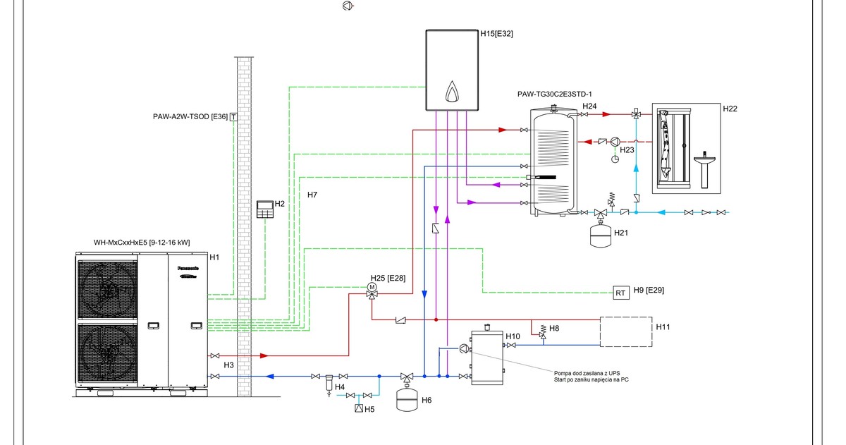

Nie pozostaje Ci nic innego jak założyć pompkę na bajpasie i termostat który będzie ją załączał , dobrze jest do tego dołożyć elektrozawór bezprądowo zamknięty , po to by pompa główna nie pchała wody przez ten bajpas z powrotem gdzieś tam gdzie nie potrzeba .

Gdzie dokładnie powinien być początek i koniec tego bajpasa?
