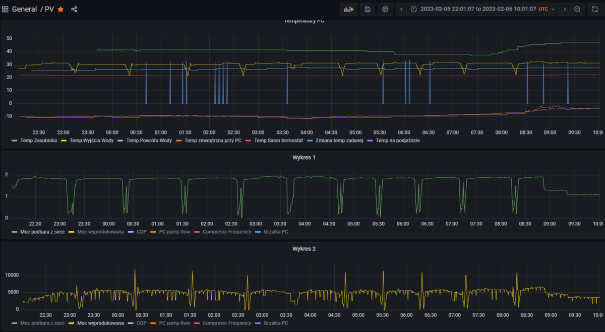

Uuuu, ale lipa. Pierwsza noc mojej PC 7kW Split w temperaturze poniżej -10 i nie daje rady dojść do temperatury 33C na zasilaniu na samej sprężarce.
Utrzymywała się temp zasilania 31-32C, bo powrót nie chciał się zrobić cieplejszy, więc delta trzymała zasilanie cały czas. W pewnym momencie o 5:30 krzywa zadała nawet temp 34C, ale zasilanie przez całą noc nie wzrosło powyżej 32C. Temp w pomieszczeniach spadła do 21.5C i było wyraźnie za chłodno.
Zezwolenie na grzałkę miałem ustawione na -10C i okazało się to za daleko. Teraz przestawiam to na -7C przynajmniej i daje 1h na podniesienie zasilania do zadanej temp, jeżeli to się nie wydarzy po godzinie, niech grzałka robi swoje.
Widać zapotrzebowanie domu jest wyższe, niż pompa może ogarnąć na samej sprężarce. Ciepło właściwie wyliczałem sobie zapotrzebowanie w najsilniejsze mrozy na poziomie 6,9kW.
Maksymalnie PC raportowała produkcje na poziomie 5,7kW przy stałym poborze w okolicach 1.9kW z sieci. Z tabeli Panasonica wychodzi , że przy -20C, dla zasilania na poziomie 35C, na samej sprężarce PC zrobi 4kW, a resztę ma załatwić grzałka.
Pokrywa się to dość dobrze z wyliczeniami zapotrzebowania dla mojego domu na ciepło wiałściwie: https://cieplo.app/wynik/141xz. Bez grzałki poniżej -10C nie dogrzeję. Pompa dobrana na styk, dla pktu biwalentnego -10C.

Tak ogólnie moje niezadowolenie bierze się z koncepcji zarządzania temp zasilania za pomocą temp powrotu.
To jest trochę bez sensu. Jeżeli powrót nie wzrośnie , to PC nie podnosi zasilania wyżej. To takie błędne koło, bo powrót nie wzrośnie, jak nie damy wyżej na wyjściu z PC.
Jak bym włączył PC w tryb CWU, to by mi dała na wyjściu nawet i 50st, a warunki zewnętrzne te same.
Ustaw delte 2 lub 1 i wtedy dojdzie, pod warunkiem ze nie jest za mała PC.
U mnie jak nie może dogonic to zwiększa moc, po dojściu do delty dopiero zaczyna modulować sie, ale to T-cap a grzałka wylaczona od początku.
I tu mnie masz, bo nie wiem, jak zmiana delty na 2, spowoduje, że nagle temp zadana będzie osiągnięta.
Jeśli po zmianie delty np.na 2 po 20min temperatura nie dojdzie do zadanej załączy się grzałka i to znaczy ze pompa w danych warunkach jest za słaba.
Jak ustawisz małą deltę np.2 pompa bedzie szła pełną mocą do osiągnięcia t.zadanej i powrotu(-delta) dopiero zmniejsza moc sprężarki i zmienia obroty pompy obiegowej i zaczyna modulować w zakresie +1,-1 temp zadanej trzymając deltę powrotu.

Aż się ciśnie zapytać dlaczego nie zrobiono pompy z klimatyzatora tam nie ma takich problemów zadajesz masz i pompa ciśnie aż do uzyskania zadanej na powrocie i gitarka bez ceregieli i ślęczenia .
Można to też tak ustawić w Panasonicu. Można grzać Delta T, albo opcją max wydajność. Wtedy leci od razu do zadanej i olewa co jest na powrocie.
