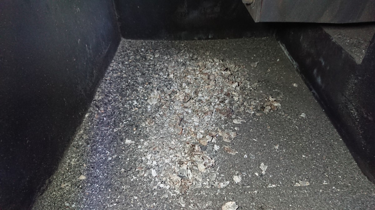

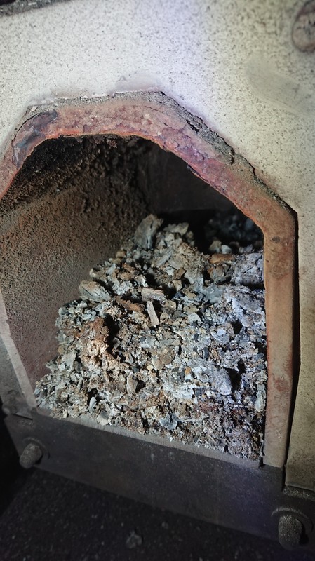

W moim przypadku 15kg spalonej sośnicy (o ile sprzedawca nie kłamał) wygląda następująco:

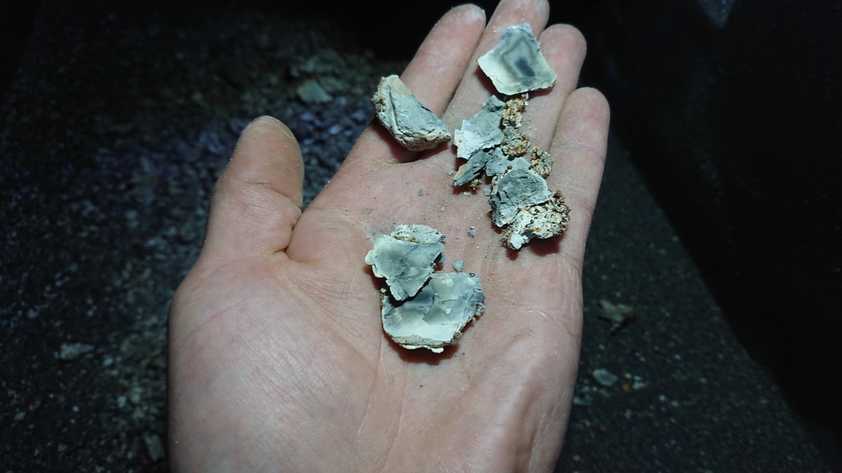

A po rozkruszeniu jednej z większych grudek wygląda to o tak:
Jeśli palnik nie musiałby mocno hamować ze 100 do 25% w ciągu kilku minut, to podejrzewam, że wszystko byłoby wypalone do cna.
