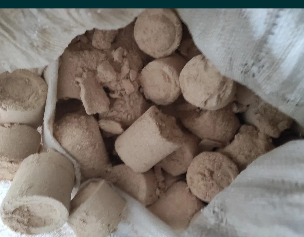

Panowie co możecie powiedzieć o takim brykiecie dębowym?
Widzę, że ktoś tym handluje w okolicy i cena jest atrakcyjna ale dziwi mnie stopień pokruszenie tego tworu.
A dwa.chyba to jest sprzedawane w workach propylenowych więc przechowywanie tego do sezonu zimowego może okazać się paleniem samymi trocinami?!

Paliłem tym brykietem w mpm z buforem, jak dla mnie najlepsze paliwo dla tego kotła, ale zaznaczam, że tylko z buforem, bo nie jest to paliwo do opanowania, trzeba palić na pełnej mocy.. W mojej okolicy cena około 900pln średnia.. Jak na takie paliwo, atrakcyjna cena.. 🙂
@zaciapaNNie do opanowania bo?
Mam unrodzicow.mpm 8kw i bufor 1000l i wziąłbym to jako alternatywa dla węgla po 2,2k....
Pytanie moje jest taki czy te pokruszenia na zdjęciu o czymś świadczą? Dwa czy przechowywanie tego w workach jak na zdjęciu nie skończy się złapaniem wilgoci i "spuchnięciem"?
Ja tam znawcom prasowania trocin nie jestem, ale wiem że jeśli są zbyt wilgotne prasowane wtedy jest taki efekt jak na zdjęciu. Poza tym przyszły żniwa. Wszystkie domorosłe mechaniki zwietrzyły biznes. Będzie to prasowane na masową skalę ile się da, do kiedy się da i czym się da. Żeby to prasować są wysokociśnieniowe prasy które dodatkowo podgrzewają etc. Ale są też proste wynalazki który domorosły mechanik skleci w szopie i będzie jakoś prasował. Dlatego może być to zbyt wilgotne zbyt słabo sprasowane.
Jeszcze zapodam przykład takiej prasy którą każdy sobie na własne potrzeby może sklecić i na swoje potrzeby pewnie to wyda.
