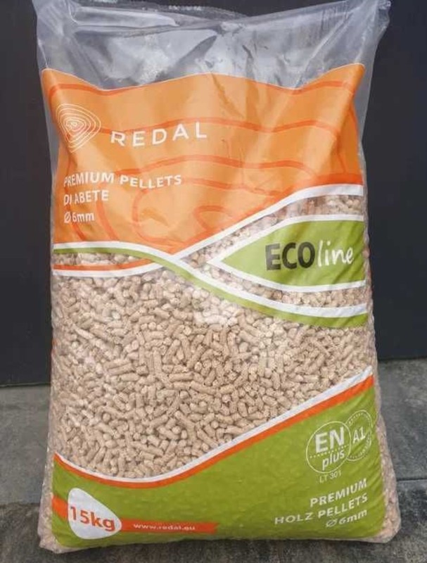

  17. W tej chwili nie ma Redala (będzie miał w przyszłym tygodniu) ten z ogłoszenia to też certyfikoway i też litewski. https://www.olx.pl/d/oferta/pellet-wysoka-jakosc-pelet-czysta-trocina-certyfikowany-CID628-IDV0cFv.html

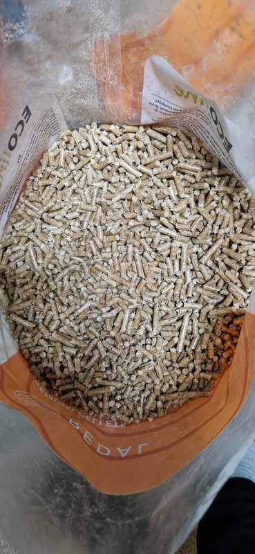

  18. Spaliłem zasobnik (4 worki) i powiem Wam, że pellet jest OK. Spieków nie ma, popiół jest sypki, temperaturę łapie bez problemu także myślę, że będzie OK.
  19. Kupiłem dziś na próbę kilka worków pelletu litewskiego Redal. Można go dostać już za 1150zł z dostawą w cenie na terenie woj. mazowieckiego. Wygląda ładnie, zapach też OK. Zobaczymy jak spalanie.
