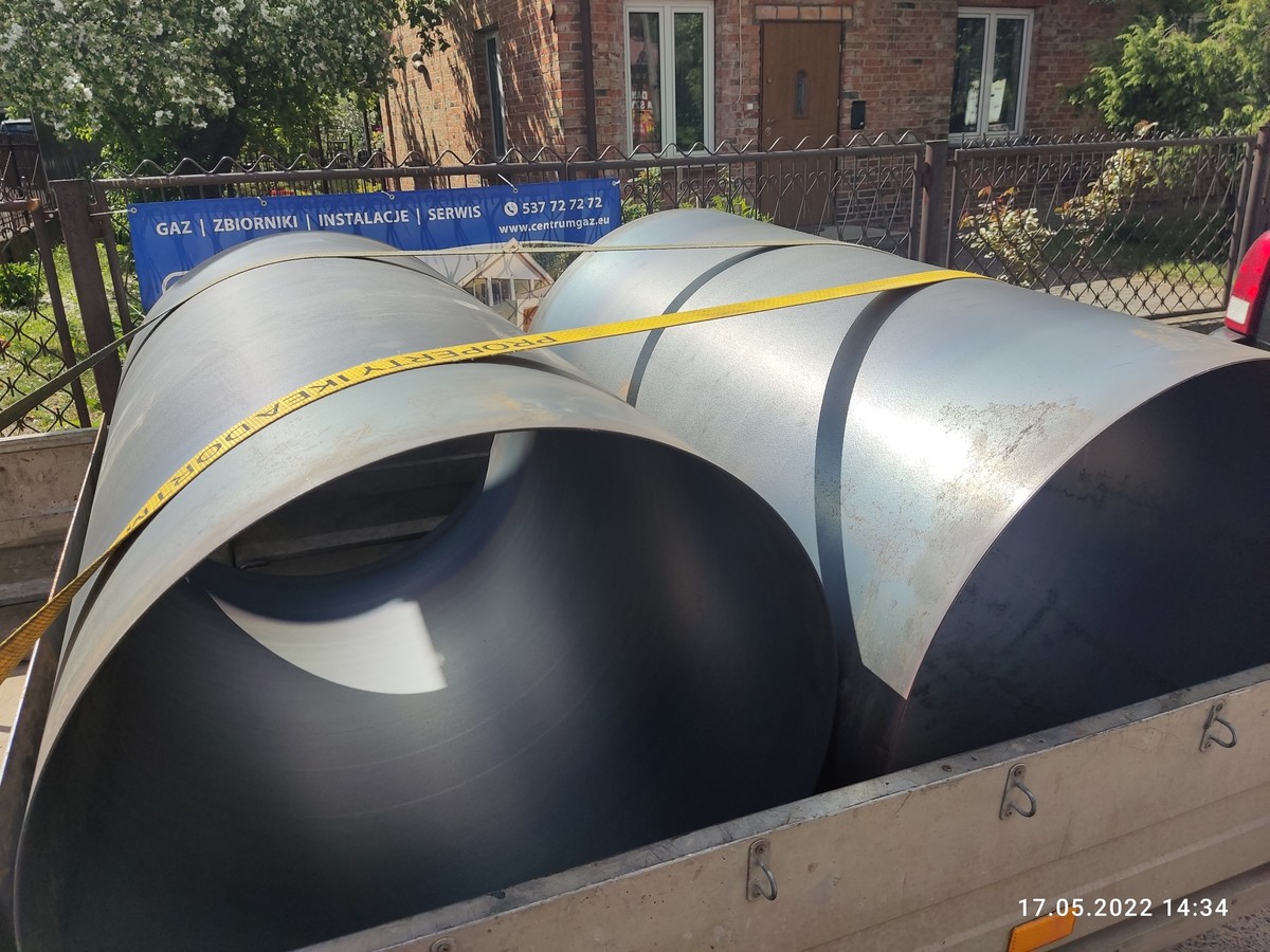

Kupiłem też materiał na bufor, wyszedł mi 1800zeta sama blacha, plus walcowanie i wycinanie den na plazmie.
Walce z blachy 3mm,dna z 5mm, wyjdzie mi z tego średnica 80cm,a wysokość 250cm, ale chyba trochę skrócę. Pojemność z tego co liczyłem powinna być ponad 1100 litrów..
