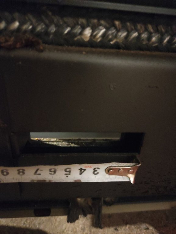

Opublikowano 17 września 20215 l Mam pytanie czy w kotle mpm wood otwór w popielniku za miarkownikiem nie jest zbyt mały? Na mój gust mógłby być dwa razy większy bo prawie niema różnicy czy klapka otwarta czy zamknieta Edytowane 17 września 20215 l przez homer90210
Opublikowano 17 września 20215 l Teraz może nie zauważasz różnicy, jak ze zmianą temperatur na zewnątrz zmieni się ciąg kominowy to różnica na pewno się pojawi.
Opublikowano 17 września 20215 l 6 godzin temu, homer90210 napisał: otwór w popielniku za miarkownikiem nie jest zbyt mały? to jest tzw 2-gie powietrze wtórne- dodane ekstra (my w wesji ds mamy tylko 1 powietrze wtórne) @homer90210 jak narazie to tylko ty jesteś na forum uzytkownikiem mpm wood. - napisz wiecej jak sie w tym pali?
