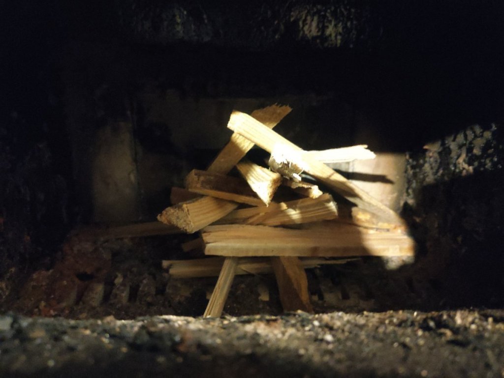

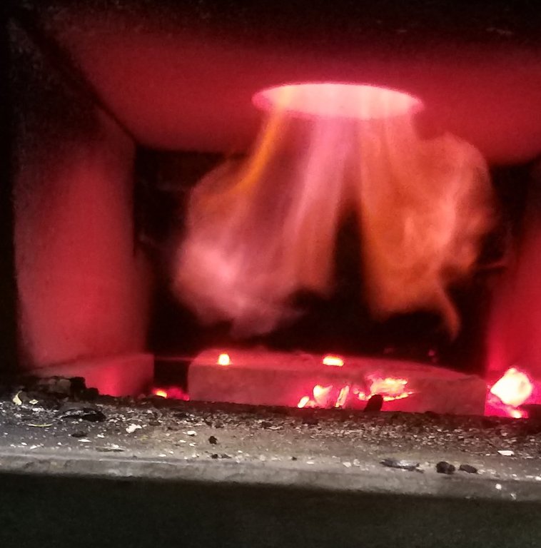

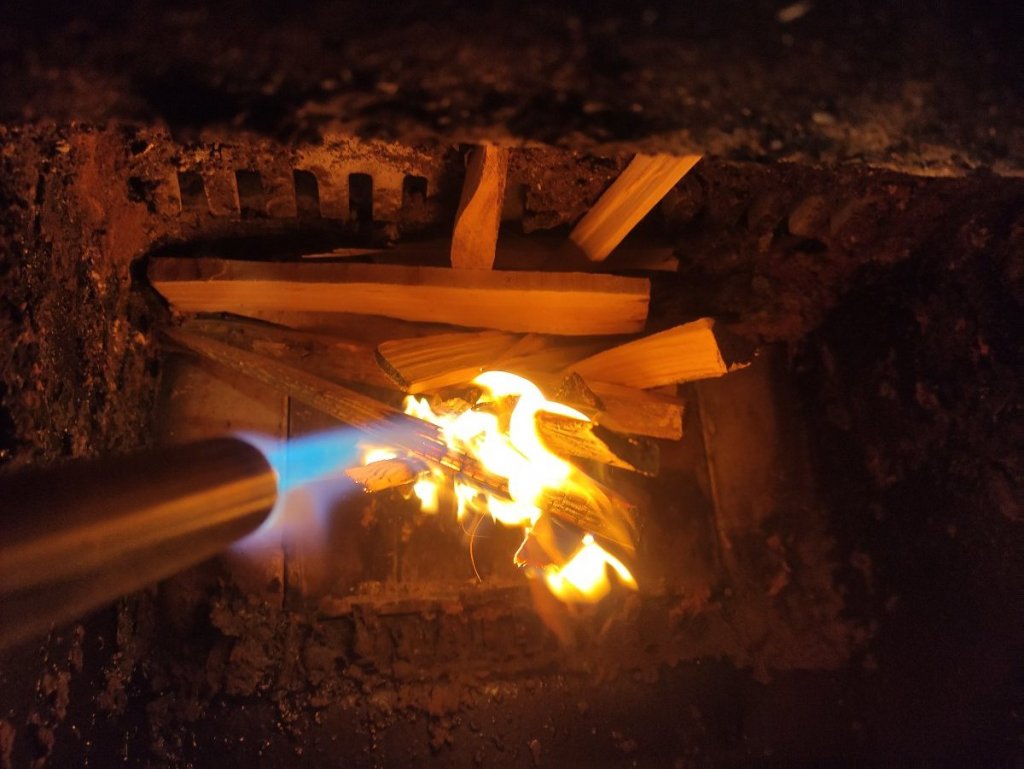

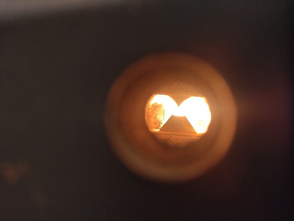

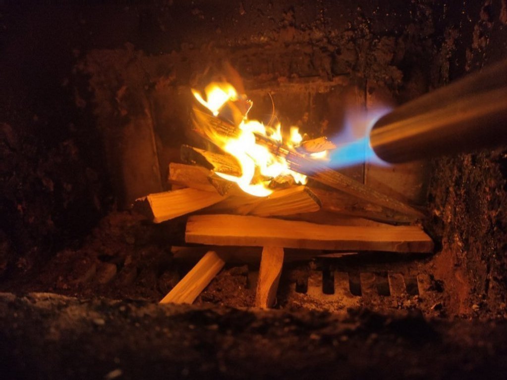

Tak jak obiecałem wstawiam  fotki pierwsza to opal przed rozpalaniem druga przedstawia ogień minutę po rozpaleniu niewiem tylko czemu nie mogę filmiku wstawic a zdjęcie z palnikiem jest odwrotnie niewiem jak to się stało;)
Edytowane przez homer90210

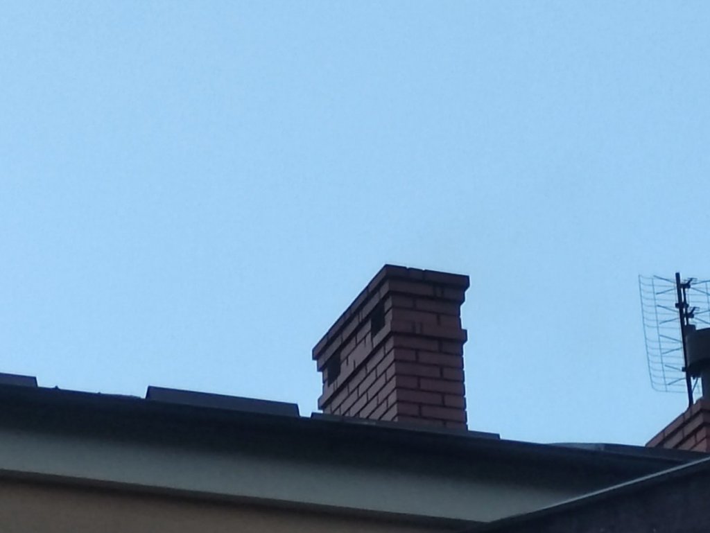

Dymi z komina czy zero dymu
Podczas rozpalania widoczny jest dym tak dwa trzy metry od komina. Natomiast jeśli kocioł osiągnie te 50 stopni to dym staje się niewidoczny.
Czy w mpm ds 14 wood da się palić węglem? A jeśli tak to czy palenie węglem jest legalne? Podobno producent wycofał certyfikat na węgiel ze względu na dofinansowania.
Tak wygląda komin i dym z niego podczas rozpalania ale już na długim obiegu. Też mi się wydaje że chodziło o dofinansowania. Różnica polega na dodatkowym powietrzu wtórnym i zamiast trzech są dwa ruchome ruszty. Zamiast trzecego w mpm wood i jest cegła z ceramiki. Natomiast przy węglu może być problem z większą ilością popiołu a co za tym idzie możliwym zatykaniem palnika. Ale to moje przemyślenia.
