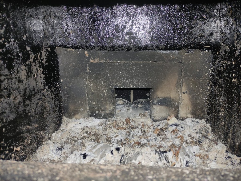

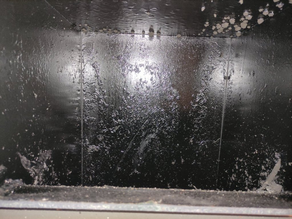

Chyba nie ma szału z temperaturą płomienia skoro dysza taka czarna. Masz termometr na czopuchu? Ciekaw jestem jak sprawny jest wymiennik.
Wszystko zależy jak dopala sie końcówka wsadu. Jeśli warstwa żaru nie jest wysoka i zostanie zawieszony kawałek drewna to będzie wszystko okopcone.

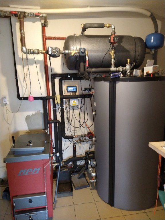

8 godzin temu, homer90210 napisał:
Witam komin posiadam o przekroju całej cegły czyli 12x24 o ile dobrze pamiętam jak rozpalqm to zawsze otwieram drzwi albo okienko na zewnątrz a czerpanie powietrza też mam tzn klatkę w ścianie i na zewnątrz. Koszt gotowego buforu 500 l to około 2 tys koszt dwuóh to dwa razy tyle więc to się nie radzi kalkuluje. Myślałem o takim zbiorniku z allegro 500 l za 800 zł i sam go ocieplić wełną.
Komin będzie OK, nie powinien sprawiać problemów. Okienko też powinno spełnić swoja rolę, o ile zawsze będzie uchylone, ale tu muszę zaznaczyć, że nie spełnia ono obecnych przepisów.
Bufor 500l to za mało, ale lepszy taki niż żaden. Pojemność bufora powinno się obliczyć wg. normy, ale przy modernizacji kotłowni to bardzo trudne, bo brakuje danych, wiec można się oprzeć na zaleceniach producenta, a w przypadku tego kotła producent zaleca 800l. A czy będzie to bufor ze sklepu czy sam go zbudujesz musisz sam zdecydować, my możemy tyko sugerować jakieś rozwiązania.

Jeżeli chodzi o bufor to najlepiej 1000 l ale w twoje drzwi wejdzie 800 od gamleta tylko weź poprawkę na przyłącza zwlasza zasilanie z góry
