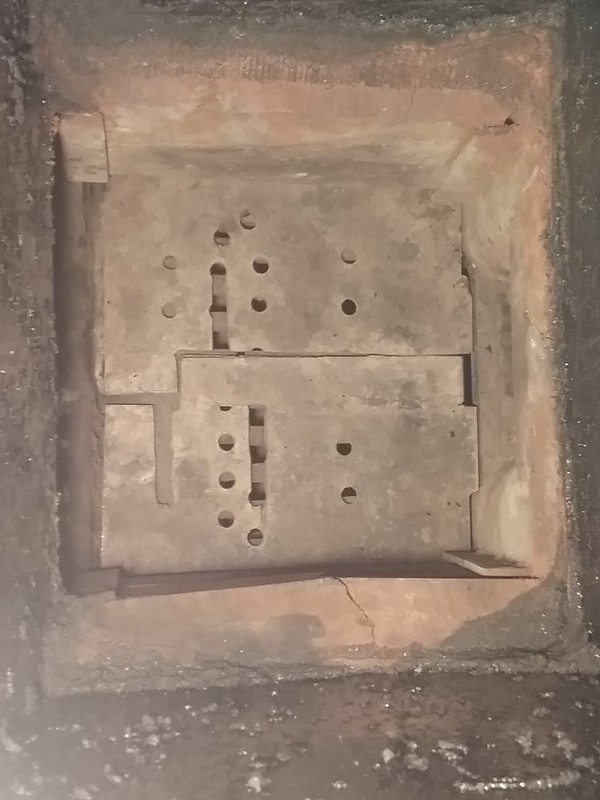

AO49 Opublikowano 6 Grudnia 2023 #3179 Opublikowano 6 Grudnia 2023 Chciałbym się do dyskusji o zesłaniu rusztu. Nie wiem czy to komuś pomoże ale ja za radą Starszych Forumowiczów postanowiłem zakryć cały Cytuj

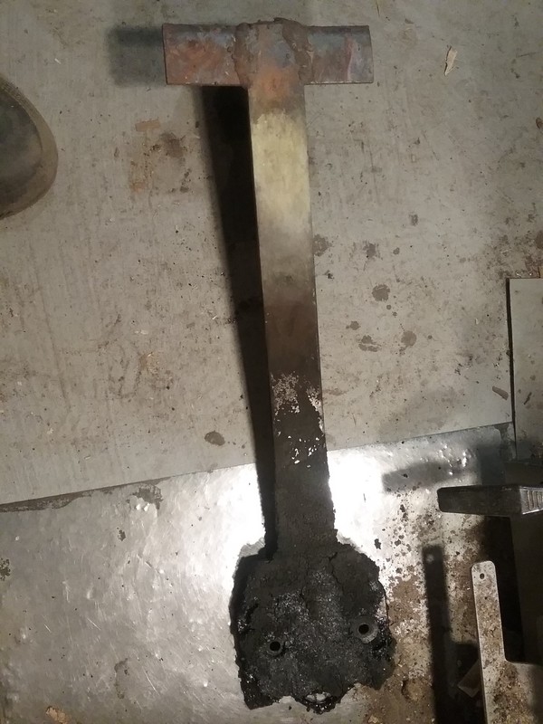

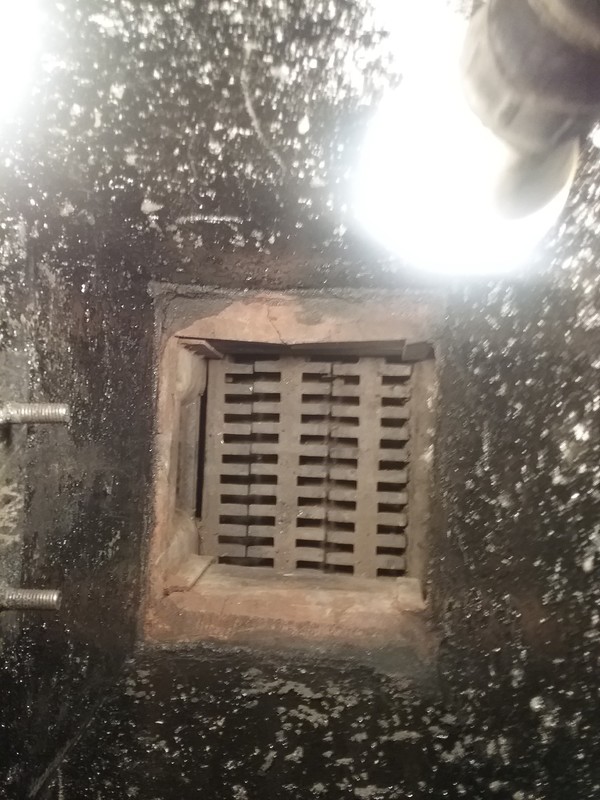

AO49 Opublikowano 6 Grudnia 2023 #3181 Opublikowano 6 Grudnia 2023 Przepraszam ale nie mam wprawy może tym razem dokończę. W pierwszym sezonie miałem w jednym kawałku i tylko otwory (słabo osypywal się popsuł).Po wymianie przegrody typ WOOD18 i dodaniu w komorze szamotek musiałem rozciac blachę problem z montażem, dodałem też szczeliny poprawily dopadnie popiołu. Co daje mi ta płyta to to że po przerusztowaniu zostaje na niej tylko zar , dokładam drewno i dalej się pali . Moja 14 ma górny zasyp i drewno układem w pionie Cytuj
maracz Opublikowano 6 Grudnia 2023 #3182 Opublikowano 6 Grudnia 2023 Wszystko fajnie, ale dobrze by było żeby żaden element w komorze zasypowej nie stanowił punktu zaczepienia dla opadających kawałków drewna. Cytuj
AO49 Opublikowano 6 Grudnia 2023 #3183 Opublikowano 6 Grudnia 2023 Tak zgadza się ale 14 ma regulowaną przesłona gardzieli a te wystające sruby to są od mocowania tego ustrojstwa Cytuj

maracz Opublikowano 7 Grudnia 2023 #3185 Opublikowano 7 Grudnia 2023 @AO49 Wiem że te śruby służą do mocowania regulacji palnika. Ja od razu jak się zorientowałem że to żelastwo wytrzymuje bardzo krótko wyrzuciłem to z kotła razem z jego mocowaniem. Natomiast bardziej miałem na myśli ten wystający szamot na dole komory, jest co prawda bezpośrednio w strefie żaru i teoretycznie nie powinien powodować zawieszeń, ale jeżeli spalasz tylko drewno i do tego w pionie, to tego żaru będzie tyle ile kot napłakał. Nie będzie to wysoka warstwa i prawdopodobnie często może być tak że polana z boku zawisają na szamocie, te bardziej w środku klinując się o nie nie dotykają nawet żaru i powietrze z pod rusztu płynie bezpośrednio do palnika wychładzając go. Każdy wystający element w komorze zasypowej stanowiący potencjalny punkt zawieszenia dla drewna powinien według mnie zlikwidowany. Zaś szamot na całym ruszcie to bardzo dobre posunięcie, kwestia tylko ustalenia przepustu dla powietrza pod swoje potrzeby. 1 Cytuj

AO49 Opublikowano 7 Grudnia 2023 #3190 Opublikowano 7 Grudnia 2023 Zgadza się co do tej blachy- oryginał nie przetrwał sezonu ale teraz jest wykonany z tzw nierdzewki i służy jako ochrona sufitu wlotu płomieni. Natomiast jeśli chodzi o szamot po bokach to zabardzo nie wpływa na zawieszanie się opału. Górna krawędź jest mocno zukosowana-brak półki. Staram się układać drewno dłuższe po bokach no i chyba najważniejsze jak jest sama brzoza to jest ok ale mam trochę sosny i ona potrafi się zawiesić a nawet przykleić- smoła. Zracji podeszłego wieku 75l wybrałem świadomie taki piec (po przeczytaniu wszystkich wpisów) bo on zmusza mnie do ruchu a przecież ruch to zdrowie. Natomiast co do żaru to zazwyczaj jest go dużo a to chyba z racji tej płyty bo nie spada do popielnika. Jedynie tylko jest tak że zastępuje szczelinę Piecucha ale tu zastosowałem rozwiązanie z 18 WOOD -a ,otwory powietrza w bramce tylko zasilane PP z popielnika. Przez dodatkowe szczeliny od strony drzwiczek rozpalkowych wyeliminowalem wypalanie się dziur przy wlocie do palnika. 1 Cytuj
