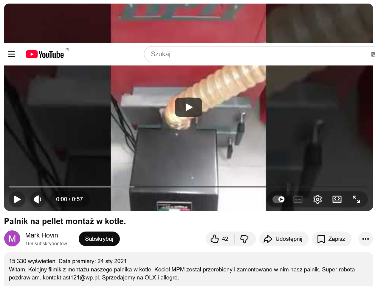

jako użytkownik mpm DS2 18kw od 2021 roku 😅 mam pytanie - do czego ta „łezka” w drzwiach od rozpalania służy/pomaga? 🤔
i drugie pytanko ma ktos osobiście używa lub zna kogoś kto ma mpm ecoenergy ecotouch 860 - tak dla wygody zastanawiam się nad pelletem a mój ds2 ma zasyp od góry więc przeróbka nie wchodzi w grę, a że nie utylizuję jakoś dużo węgla bo z mrozami to w porywach 4 tony na sezon na nie mały metraż uznałem, że odpad drzewny powinien wystarczyć ale komfort i wygoda większe.
@MatiMati W filmie poniżej pokazano MPM-a z zasypem od góry przerobionego na pelletowca, więc wygląda na to że się da - może to w czymś pomoże:
Edytowane przez Matejko1
Ooo ciekawe ale z drugiej strony uznałem, że obecnego chce zostawić wpiętego w instalację jako „wszystko palnego” 😆 a w drugim pomieszczeniu z nowym kominem wstawić peleciaka i podłączyć przez wymiennik. Jak się człowiek nauczył obsługi tego cudu to nie najgorszy się okazał, chociaż pierwsze 2-3 sezony to była jazda 😆 (która się skończyła w momencie pozbycia bufora 😅🫠). Niestety o tym mpm na pellet praktycznie nie ma za wielu opinii a póki DS dobry to będzie aż do naturalnego rozkładu u mnie.
No Kol @Matejko1 i o to mi chodziło przyszłościowo. Ładnie działa ten palnik zamontowany w MP-ie z gornym załadunkiem . Mam nadzieję że do 14 też będzie pasował . Na razie mam brzozy na 5 zim i moja kondycja ogarnia obsługę MP-a ale lata lecą. A kto produkuje takie cacko. Może jakieś namiary .
Kol @Matejko1 już znalazłem informacje o produceńcie. Jeszcze raz dzięki
Ja zgaduję, że osobą która ten film robiła montuje te palniki do różnych kotłów i z tego co wnioskuję z filmu i z komentarzy to jest Palnik Abarth - jak się przyjrzeć to pod filmem są chyba namiary albo do producenta albo do montera:
Tam pisze: kontakt [email protected]. Sprzedajemy na OLX i allegro
Dobrze, że znalazłeś bo - ja w międzyczasie wkleiłem screena to już niech zostanie.
Mocny 25kw 🫣
Palnik abarth
