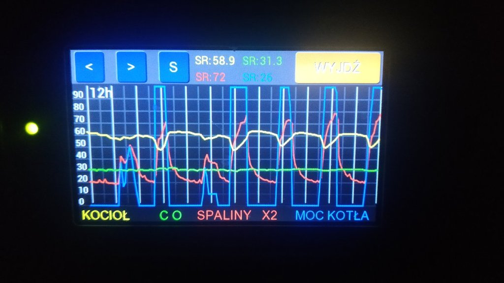

Pobawiłem sie tym waszym prostym wykresem i powiem krotko.
ŻENADA w dążeniu do prostych wykresów ? 12KW nie schodził poniżej 15 kg/dobę i zaznaczam nie w mrozach.
Obecnie od 10-12kg/dobę i równiuteńki wykres.... ??? Szkoda mi na prawdę czasu na siedzenie w kotłowni i marnowanie swojego zdrowia i życia, w niej siedząc.

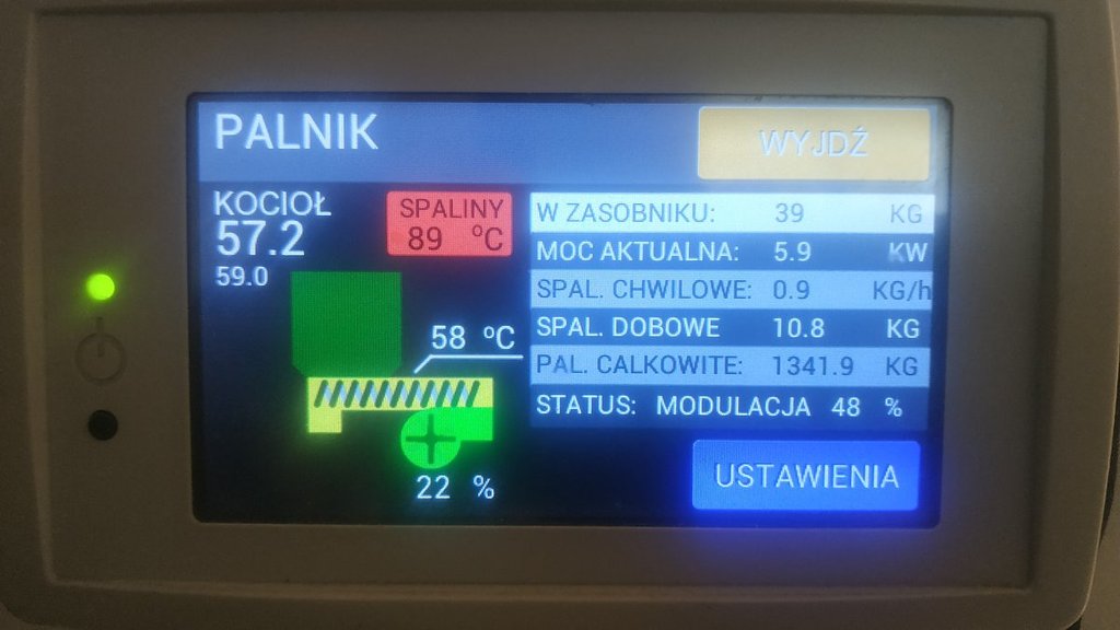

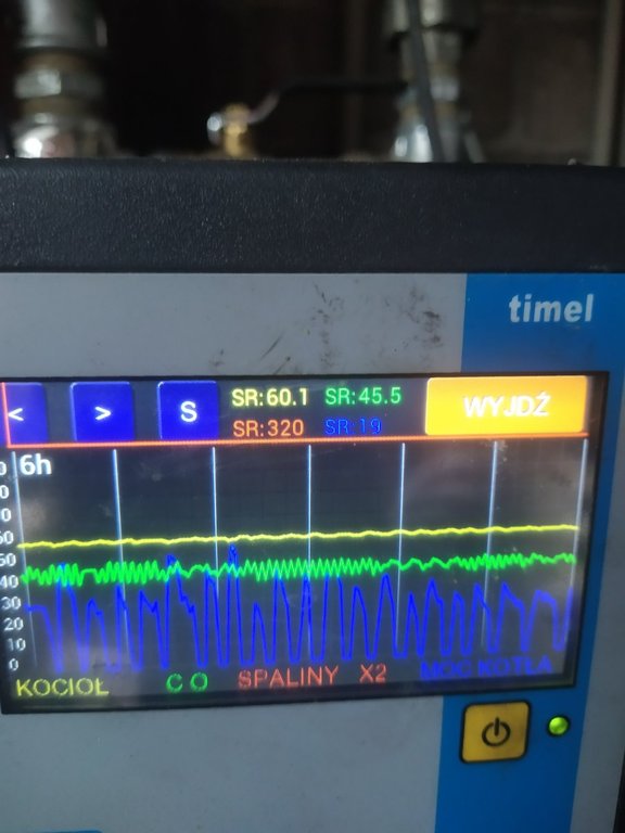

@PrzeMal bez urazy jak to jest twój równiuteńki wykres to co powiesz chociażby o tym
Coś w tym jest. Udało mi się zrobić prosty wykres ale pali więcej. Jak mam Himalaje podobne do Twoich to i spalanie mniejsze.
Skoro  twoim zdaniem u mnie są Himalaje  to nie mamy o czym pisać.
@DK321  u Ciebie jest ładny wykres. to akurat było do @PrzeMal.
@DarekDaro76  Ok w takim razie małe nieporozumienie sory.

Przy 30-60kg juž jest to odwrotnie.Czym ladniejsze,tym spalanie mniejsze.10-15 kg,to jak 4 swieczki,12ka duža.Dalbym pompke ciepla,w kotlowni barek,w weglowni biliard ? inna smoking arena.

Moj wykres jest dla mnie prosty, bo powtarzalny. Spalanie dla mnie idealne. Mniejsze od 3 do nawet 5 kg na dobę, wiec sorry ale nie bawią mnie te proste kreski. Idea jest oszczedzać a nie przepalac w imię prostych kresek.

Od dawna wiem o tym ze im prostrzy wykres tym spalanie wyzsze, o czym nawet kiedys dyskutowalem z Panem Tomkiem, pytajac o ten owczy pęd do prostego wykresu już kilka lat temu. Ponieważ mam obecnie troche czasu to spedzilem go parenascie dni w kotlowni, by jeszcze raz spróbować pary ttikow dla wyprostowania wykresu. Mam za ciepły dom, za niski odbiór energii by sie bawić w te klocki z wykresem. Wole kjak to okreslasz Himalaje, niskie spalanie a za oszczednosci dobrej gorzaly ww salonie sie napić z sąsiadem a nie w kotlowni ?

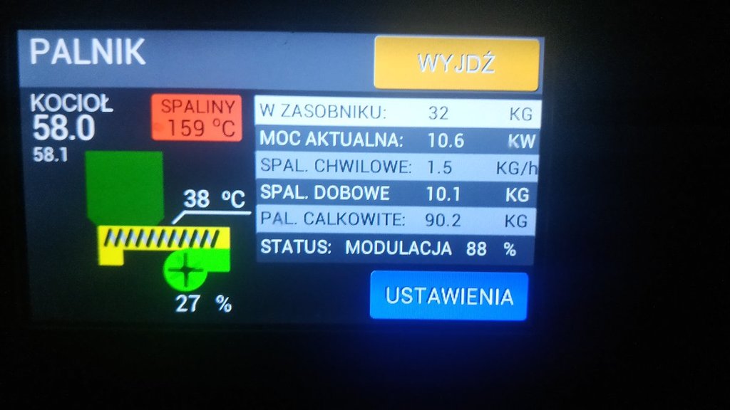

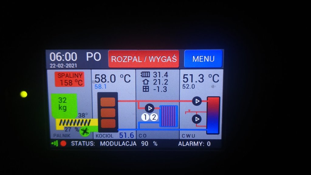

Panowie chodzi o wykres mieszacza a dokładnie od rana mi głupieje silownik afriso dopiero pomogło ręczne pozycjonowanie.Juz któryś raz się to dzieje.
Nawet w duże mrozy przy dużym odbiorze ciepła przez dom.
Siłownik z zaworem ma 11miesięcy
Jeśli jest włączona ochrona powrotu, to mogą być takie fikołki.
A czujnik spalin to Ty gdzie masz włożony? Wygląda to tak jak by był w palenisku a nie czopuchu!
