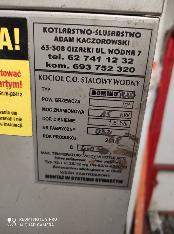

Uzupełnij profil. Jaki kocioł, Jaki palnik, ile grzejników.

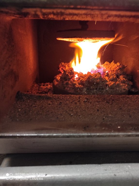

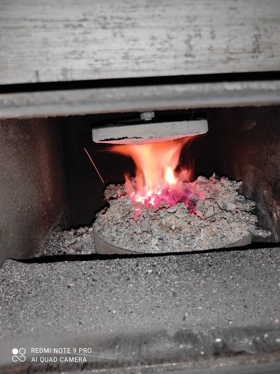

Tak jak kolega DarekDaro76 napisał. Prawdopodobnie za mocno dmuchasz i ciepło ucieka do komina. Czy wskazania sterownika zgadzają się z tym co wsypujesz. Może potencjał jest niewłaściwy. Zrób zdjęcia płomienia i popiołu.
Edytowane przez Hitower
Potencjał zmierzony . Zważony dokładnie wyszło 15.35kg/h
Pierwsze zdj przy modulacji 40% drugie 83%
 Grzejników 8 ale w sumie 6 tylko chodzą  2 wogole nie są.odkrefane niepotrzebne
Na obu fotkach coś pali bokiem i  dziwne to bo to obrotowy palnik (tak mnie się zdaje ). Dodatkowo dolem tj przy 40% jest czarny placek co by znaczyło o małej ilości powietrza. Zostaw powietrze górne a idź dolem w górę .  Poza tym deflektor jest też za nisko ?

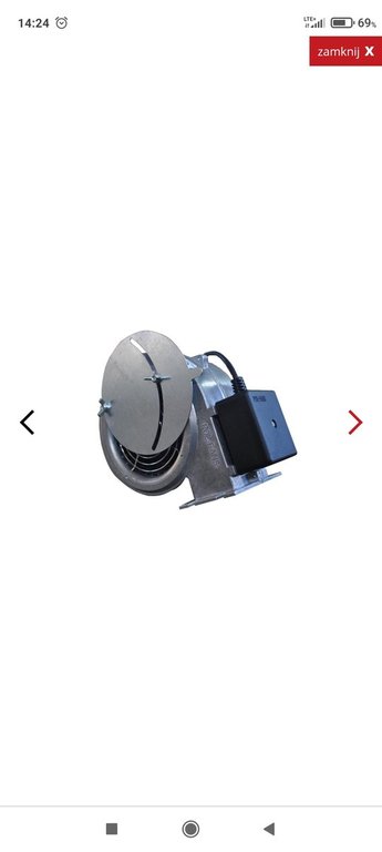

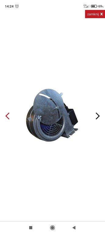

Dziś kurier przywiezie mi dmuchawe Rms120 40Wat. Jakie wstępne ustawienia dla takiej małej mocy. Resztę ustawię są. Tylko od czego zaczynać? Ma ktoś taką... palnik rynnowy o ile to ma znaczenie
Ja na sv-ce przy dmuchawie 40W mam 15-45 z analizatorem, jeśli to Tobie pomoże.
