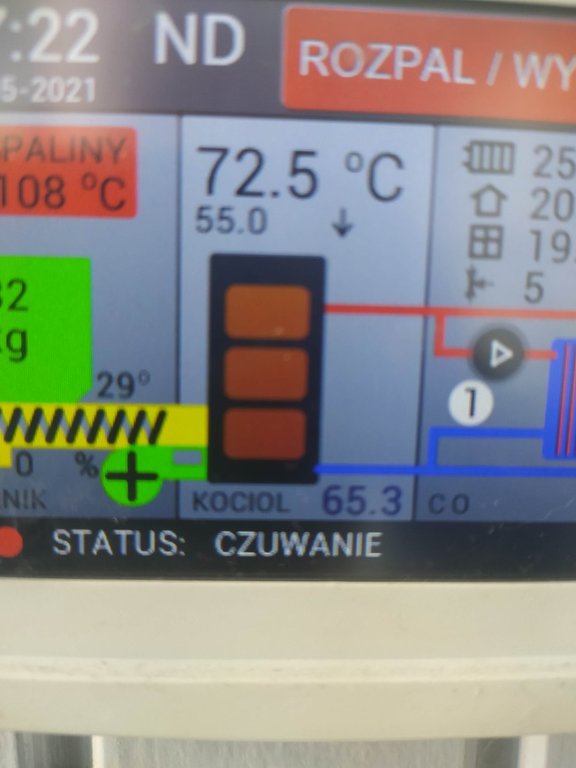

  3. Moje też niezależnie od pauzy. Ver 2.46
  4. Kiedyś miałem co 12h. Teraz też mam zero ale od czasu do czasu raz na kilka dni sam go pozycjonuje.

  7. Czy w najnowszym sofcie dalej jest błąd zaniku płomienia? Powiedzcie który soft najlepiej się sprawuje. Wiem że sporo z Was to już testowalo?

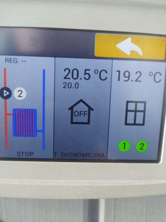

  13. A u mnie strzałka pojawia się jak zostanie przekroczona tempera zadana ( pokojowa).
