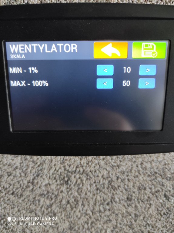

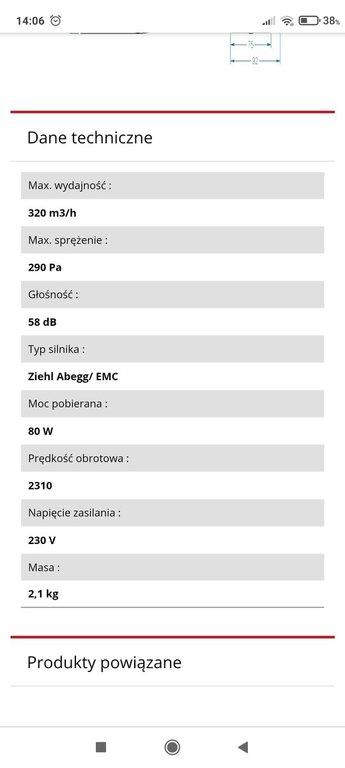

Witam wszystkich mam pytanko ..chodzi o ustawienie dmuchawy ..  można ustawić min i max nadmuchu ... Ale jest coś takiego jak skała.. jak ja prawidłowo ustawić..?o do tu chodzi ?  Dodam że dmuchawa RMS 120al 80w
Skala to efektywny zakres mocy dmuchawy.
Ze zdjęć które zamieściłeś widzę, że dmuchawa osiąga 14% mocy przy 10% modulacji i 24% mocy przy 100% modulacji.

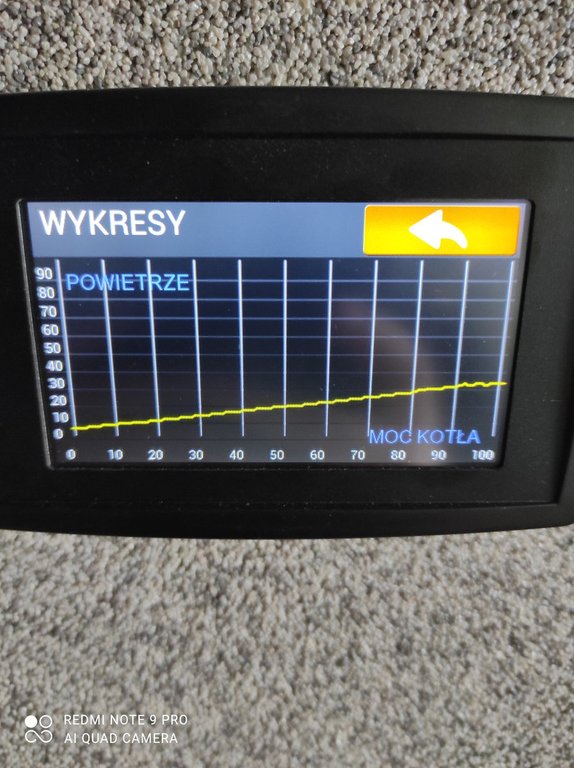

Na początek należy ustawić prawidłowy proces spalania w pełnym zakresie modulacji bez użycia skali, czyli 1% dla 1 i 100% dla 100. Następnie wybrać użyteczny zakres i tak ustawić skalę.
Proponuję obejrzeć na YT kanał Timela lub przeczytać posty 22819, 22826

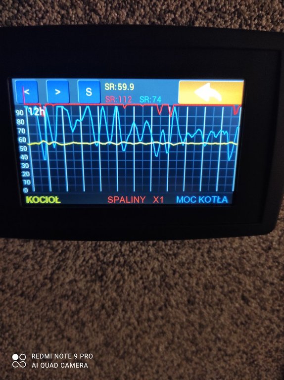

A co powiecie na ten wykres ....
 Kurcze spalanie dobija mi do 28kg. Doba  .dom.ok 120m2 dn tej pory spalanje od 16do 23
Co tutaj dużo mówić jest tragedia.
A możesz. Jaśniej.. póki co nie ma pompy kotłowej zaworu 4d itp. na wiosnę będą montowane

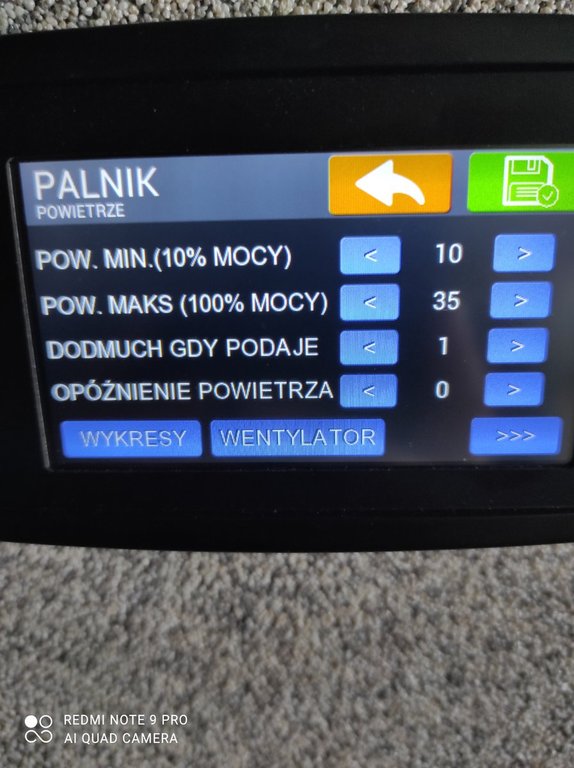

Na początek wyłącz skale czyli ustaw 1-100. W powietrzu ustaw 8 do 24 . Chociaż zdaje mi się że górą on za mocno dmucha . Na jakim biegu lata pompa ?
