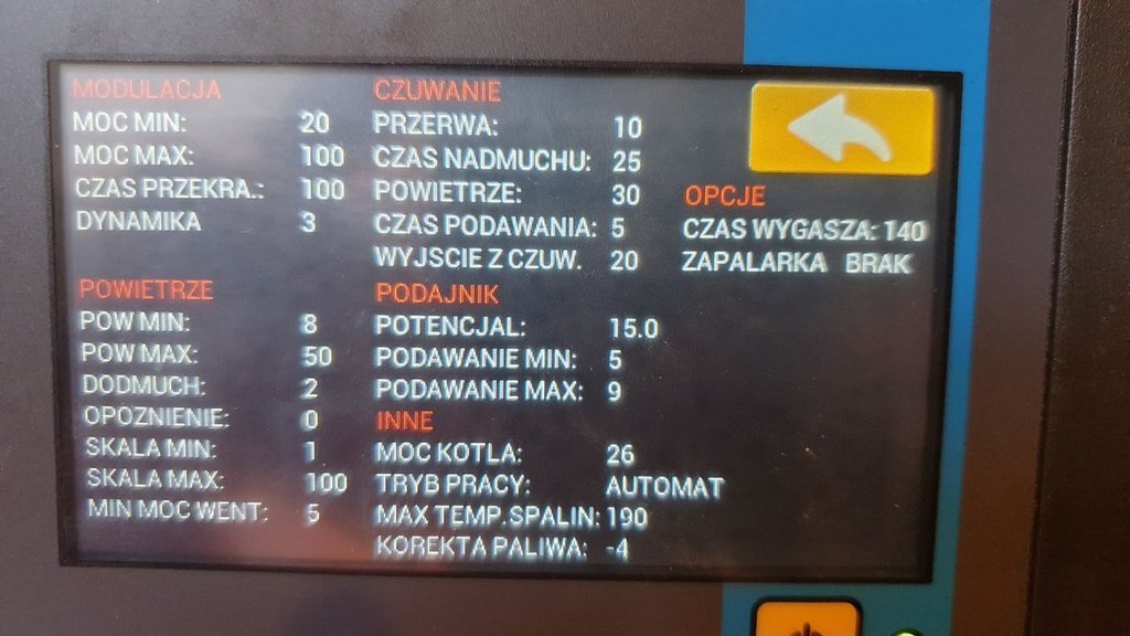

Ja też mam dm85 40W w sv200 19kW. Niestety umnie startuje od 14%. Powietrze mam 20-22 dla 10% i 50-53 dla 100%.

Mam już dmuchawe... Pytanie co z przepustnicą? Czytałem że powinna być całkowicie otwarta ale wydaje mi się że chyba nie. Bardzo proszę o poradę.
Zawsze otwarta.Na lekko zatwarac tylko w dwustanie,lub w smieczuchach.

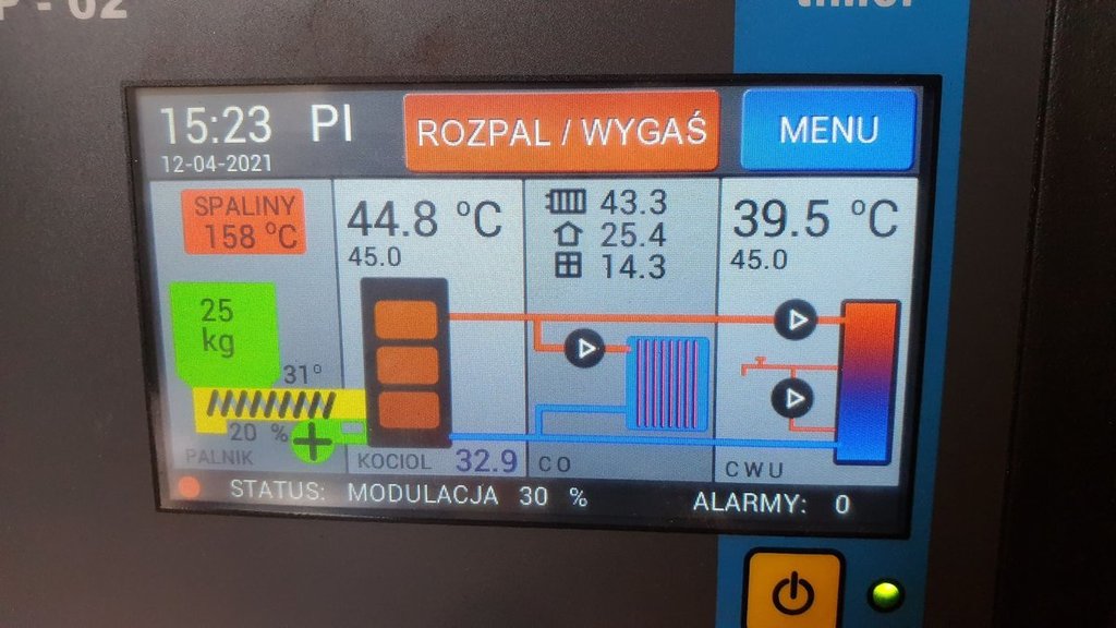

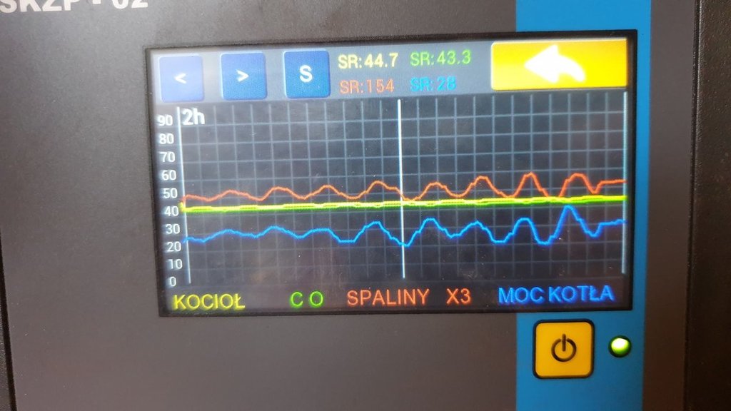

Witam, po zakupie sterownika SKZP 02 w full wersji i podłączeniu wszystkiego tak to na chwilę obecną wygląda u mnie. Ustawiona temp to tak od 45-55* zależy ile na zewnątrz i czy trzeba wodę dogrzać. W niedługim czasie zakładam zawór 4d i chyba drugą pompę na C.W.U ponieważ teraz ile na piecu tyle na grzejnikach (brak jakichkolwiek zaworów/termostatów) i chcę zadaną temperaturę na dom uzyskiwać przez zawór 4d. Aktualnie jest jedna pompa, która bije i na C.O i na C.W.U.  Piec praktycznie non stop chodzi nie wiem czy tak ma być? Ledwo co przebija temp zadaną i znów temp spada i tak na okrągło. Czy nie powinno być tak, że dość znacznie przebije zadaną i dłużej czeka? Co doradzicie w sprawie moich ustawień i wykresu? Co do temp w pomieszczeniu i na zewnątrz muszę jeszcze zrobić korektę. Pozdrawiam
Edytowane przez Pepis85
To jest modulacja moca i tak ma być . A wykres z dwóch godzin całkiem fajny . Dobrze ustawionym ster oscyluje blisko zadanej około 0,3 stopnia w dół jak i górę .

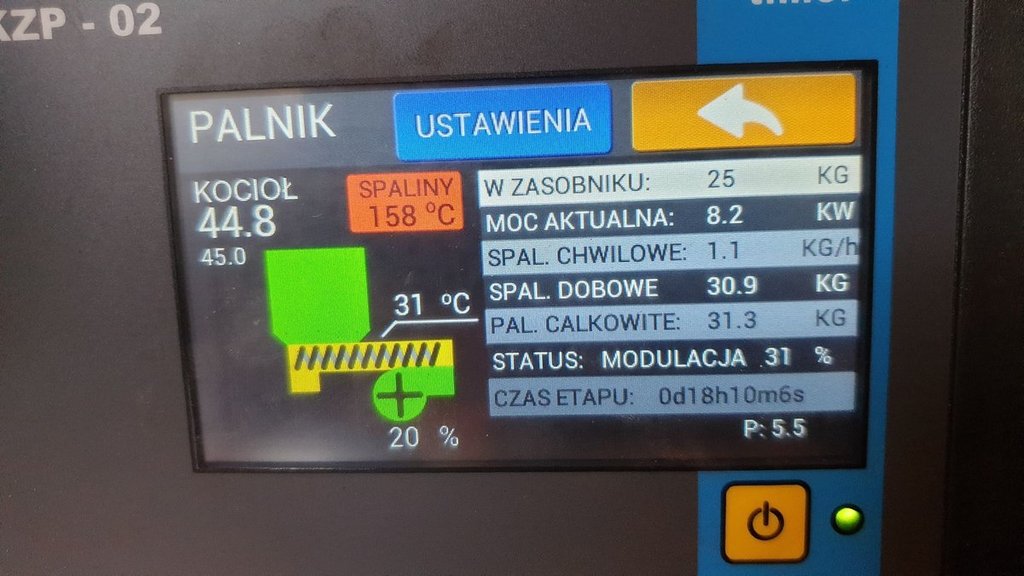

No niby dobrze, ale jednak coś kurcze nie daje mi spokoju to spalanie. Muszę na nowo wyliczyć potencjał podajnika na obecnym eko bo chyba on spalanie dobowe z tego też przelicza mam rację czy się myle? Wczoraj wsypałem 50 kg do zbiornika pokazuje teraz 25kg, a wydaje mi się że jest więcej w zbiorniku. A i sama dmuchawa nie wiem czy dobrze to ustawiłem. Bo jedni ustawiają skale nap min nap max, a inni pow min pow max i już się trochę pogubiłem. Według mnie nap min i max to jest od kiedy rusza i do kiedy przyśpiesza, a potem trzeba bawić się pow min i max tak czy nie ?
No z tym potecialem jest walka by dojść do porozumienia . Najlepiej przepalic ze sto kilo i skorygowac , tu też wielki wplyw ma ilość opalu w zasobniku .
To też jest wyjście . Z założenia skala miala dać większe możliwości ustawień . I jak sobie skale zlapiesz od np 4 do 30 . To w powietrze mozesz zejsc lub podniesc o "dzielnik" tego co w skali i ustawic przykladowo 4,4 . Tego nie oferowała wczesniejsza opcja . Teraz po prostu mozna wyciąć pewien interesujący nas zakres pracy dmuchawy i dodatkowo bardziej skorygować ten zakres w zakladce powietrza.
Wielu użytkowników jednak odchodzi od skali w tym ja . Jakoś samo powietrze mi wystarcza ?
powietrze skala dwie różne zakladki ?
@FAFAŁ skala jest bardzo przydatna [emoji3526][emoji6] sam używam.
Ja odchodzilem od powietrza,to mam pewne 10-90 i užywam skali ?
U mnie było tak . Spedzilem cały dzień w sumie dwa w odstępie . Blokowanie modulacji oraz ustawienie powietrza . I co się stało jak mu kagance posciagalem ?
Zasypal mi palnik w swej radosnej i nieskrepowanej twórczości ?
cały czas borykalem się z powietrzem w zakresie modulacji od około 25% do około 35% . Od czasu wylaczenia tj nie korzystania ze skali . Kopiec jest utrzymany , zadnych nasypów czy kraterow . Jak sobie ustawiłem tak mam . Są odchyly spowodowane spadkiem ciagu kominowego i nawiewu ale to już znam .

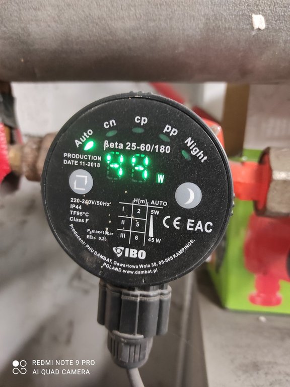

Żeby zawór 4d dział prawidłowo czyli spełniał dwie funkcje to muszą być dwie pompy.
Pompa CO ta co pha na grzejniki i pompa kotlowa która krąży w obiegu kotła.
Ewentualnie proste i duże przeloty co może pomóc grawitacyjnie działać na powrocie z 4D . Chociaż i tak jest duże prawdopodobieństwo że z pompą było by lepiej ?

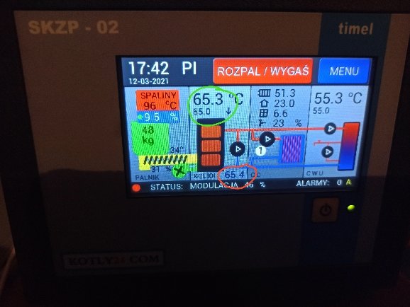

Z pompą kotłową/powrotu na pewno jest lepiejfc4ec8b1a287c23cae9197801efc6920.jpg
No proszę, nawet powrót cieplejszy od zasilania :-)
@altoro po instalacji softu 2.46 nie zrobiłem kalibracji czujników kotła i powrotu.
Domyślam się , dlatego dałem uśmiech ?
