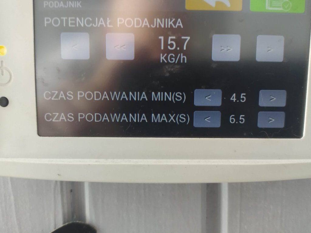

W podajniku masz,, podawanie,, min i max. Jak masz wolny podajnik czyli potencjał w granicach 15-16 to min ustaw na 4. max już obserwuj po groszku czy lubi więcej
  • Odpowiedzi 26,4 tys.
  • Wyświetleń 4,4 mln.
Potencjał mam 18 .czasy podawania 3-8 .min dać na 4 A max?
Sory nie doczytałem...z tym max! Ok ustawiam   4 min i poobserwuję

Ponawiam pytanie, jaki będzie efekt wpisanej za dużej kaloryczności? Węgiel mam niby 26Mj, aktualnie wpisane 29Mj i nie gaśnie. Zastanawiam się czy przy wpisanej wyższej wartości spali mniej groszku?
No nie doda Ci kalori/mocy to tylko parametr . Ta wartość odpowiada czasowi pomiędzy podaniami . Im wyższa kaloryczność tym dłuższe przerwy od podania do podania i odwrotnie przy mniejszej kaloryczność  .
Odpowiedź na pierwotne pytanie: NIE. Powinien podawać ci mniej węgla i w praktyce powodować np. zapadanie się kopca na retorcie i w efekcie alb wygaszenie, albo duże skoki w modulacji. Różnica 29/26 jest duża, a to by znaczyło, że coś jest nie tak z pozostałymi parametrami np. potencjałem podajnika albo powietrzem. O ile oczywiście, że przy 26 działał ci dobrze.
Poprawcie mnie jeżeli się mylę. Potencjał podajnika wpływa tylko na prawidłowe zliczanie spalonego węgla czy ma jakieś znaczenie w procesie spalania?
 Ma bardzo duży wplyw na wyliczenie przez sterownik dawki paliwa . Przez co trzeba kombinowac z kaloriami . I w sumie tak jak @mkwapisz napisał .
Mam SV200 więc nie ocena kopca odpada. Muszę w takim razie porównać skoki modulacji bo wygaszania nie ma a popiół wyglada w 50% jak z papierosa a w 50% małe 'kamyczki'. Potencjał nadal ustawiam robiąc korektę między faktycznym ubytkiem a wskazaniem sterownika.
Jak będziesz miał w końcu prawidłowy potencjał, to pewnie też dojdziesz do prawidłowej kaloryczności opału. Plus jeszcze jakieś korekty na powietrzu. Przy zmianie węgla zawsze ustawiam potencjał z przesypu (zawsze wymaga korekty), średnią podaną kaloryczność, a potem staram się ustawić powietrze tak by w kotle siwo było. Czasami trzeba poregulować dołem, a czasami górą powietrza.

Węgiel suchy. Palnik ostatnio bardzo popularny ale przeczytałem cały temat o nim i obejrzałem filmiki na YT i w zasadzie jedyne o czym się mówi to dobór ilości powietrza na 100% mocy tak żeby płomień odpowiednio wyglądał. Wprawdzie ktoś wspomniał o obserwacji lusterkiem ale żadnych wskazówek jak i co ma wyglądać.
Ja zrezygnowałem ze skali. Też mam dmuchawę 40w i lepiej mi się ustawia po staremu.
Kup dwa worki jakiegoś sprawdzonego groszku, ustaw kaloryczność tak jak kolega wyżej doradzał, czyli środkowy parametr, i wtedy ustaw przesyp, oraz powietrze. Tylko podstawą jest suchy węgiel. Wartość opałowa mokrego węgla jest mniejsza.
