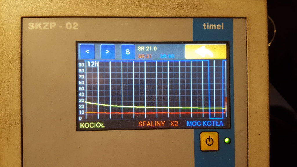

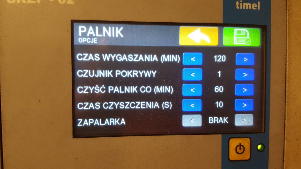

Coś mam źle ustawione ?
Pokaż resztę ustawień bo chyba żarty sobie robisz .
A po drugie to masz piec wygaszony bo nic Ci się nie pali

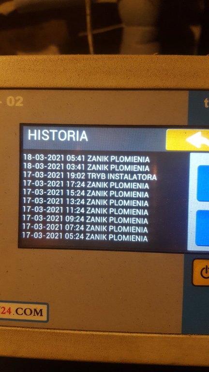

No właśnie rano poległa zawleczka,  a on tyle godzin walił na 100 procent,  z błędem zaniku płomienia.  To lekko dziwne zachowanie.
U Ciebie poszła zawleczka. u  mnie blokowalo slimak jednak bez zerwania zawleczki . Silnik goracy , wszysko leci na łeb na szyje tj temperatury . A ten dalej swije podaje . Co najlepsze po jakimś dłuższym czyszczeniu i nie wiem co tam jeszcze robilem . W każdym bądź razie sterownik załapał zanik płomienia bardzo szybko .
