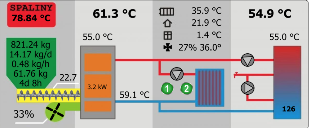

Odnosząc się do ostatnich wpisów to tak jak Pan Tomek napisał sterownik to tylko narzędzie w ręku palacza. Jak palacz kiepski to sterownik nic nie pomoże. Fakt jest taki że SKZP jest na tyle dobry że proces spalania udaje się poprowadzić najlepiej jak tylko można co się przekłada na ilość spalonego opału. I tu nawiązując do ilości to ja greenpala na obecną chwilę przy 150 m2 i 300 CWU spalam tak jak na screenie. Nie można rozbudzać nadziei czytających wątek że jak tylko dostaną sterownik to od razu ich życie się zmieni ale jak będą na tyle zacięci to jestem przekonany że da się.

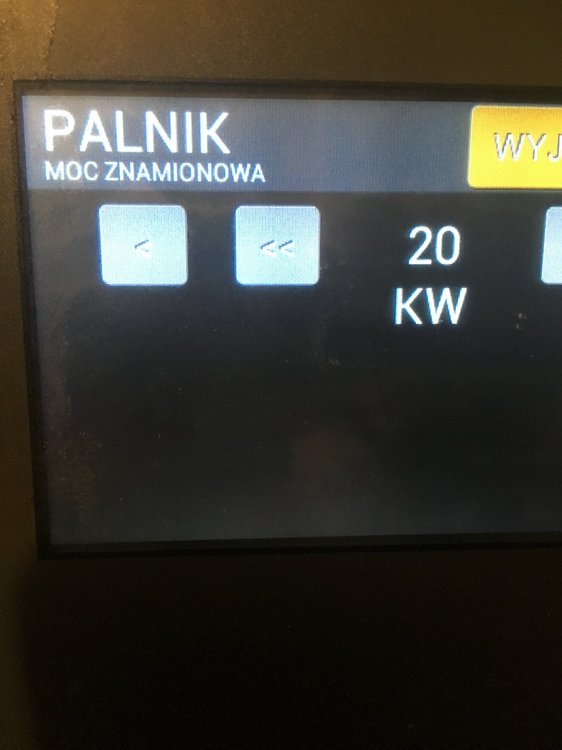

12 godzin temu, crook napisał:
Moc kotła wpisz znamionową jaką ma kocioł
Czy oby napewno moc kotła ...? Jest napisane jasno „PALNIK moc znamionowa” a nie moc znamionowa kotła.....

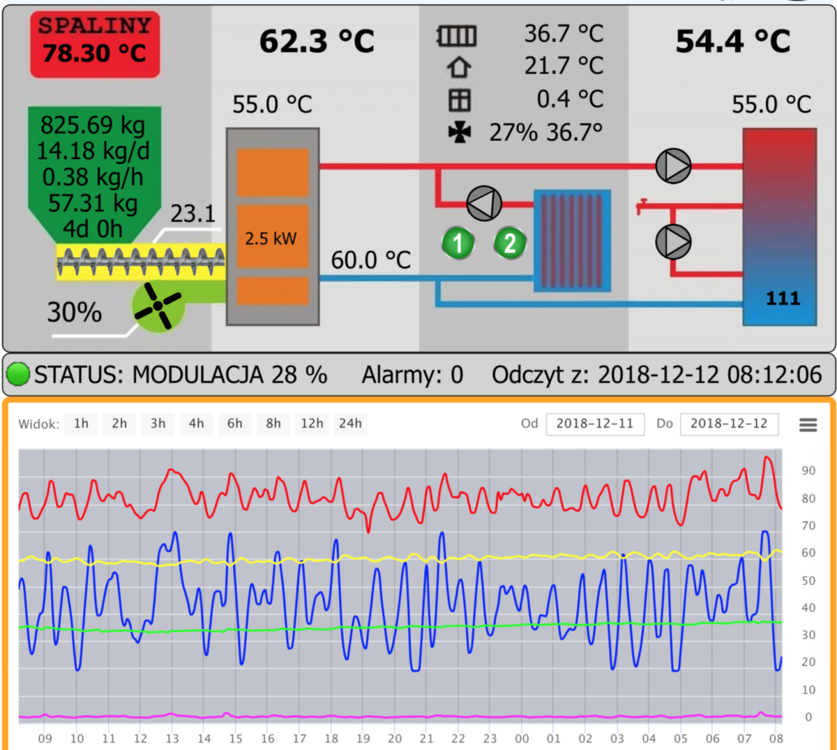

Zapomniałem, że dla Ciebie trzeba podać screena z godziną oraz w odpowiedzi powiem, że miałem lepsze wyniki. tak czy inaczej nie jest źle. Zazdroszczę Wam tych prostych kresek bo u mnie one nigdy nie występują są zawsze lekko pofalowane ale to chyba efekt zaworów termostatycznych. Acha temp. kotła różni się od zadanej bo kocioł prowadzi się według koretky pogodowej.
