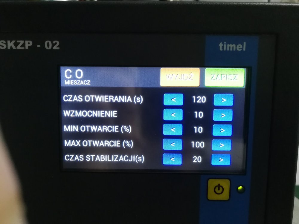

  1. Po pozycjonowaniu było na chwilę dobrze a później znowu lipa. Wróciłem do wersji 2.18b i jest git, także na razie na tej wersji będzie sterownik dopóki nie wyjdzie to najnowsza

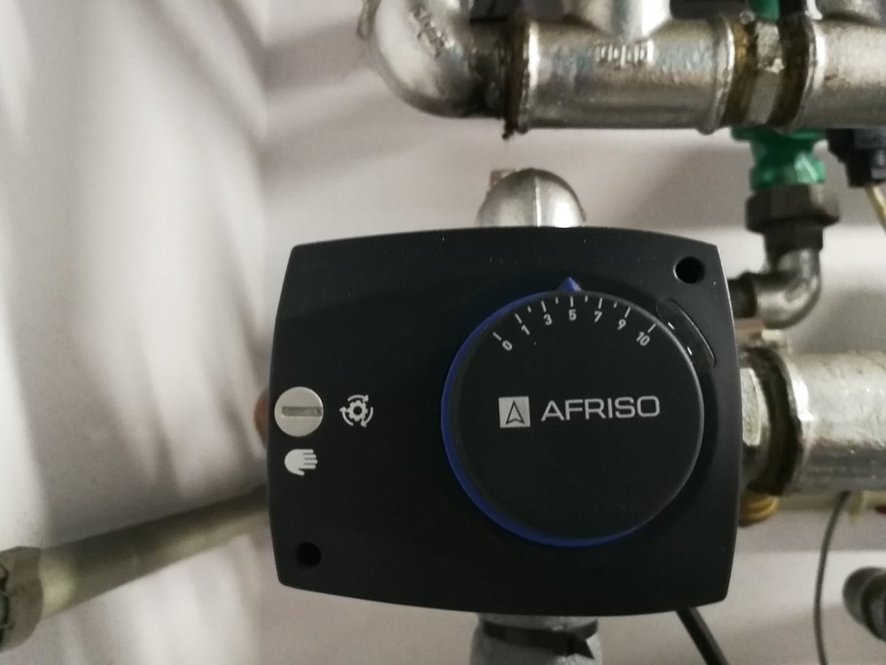

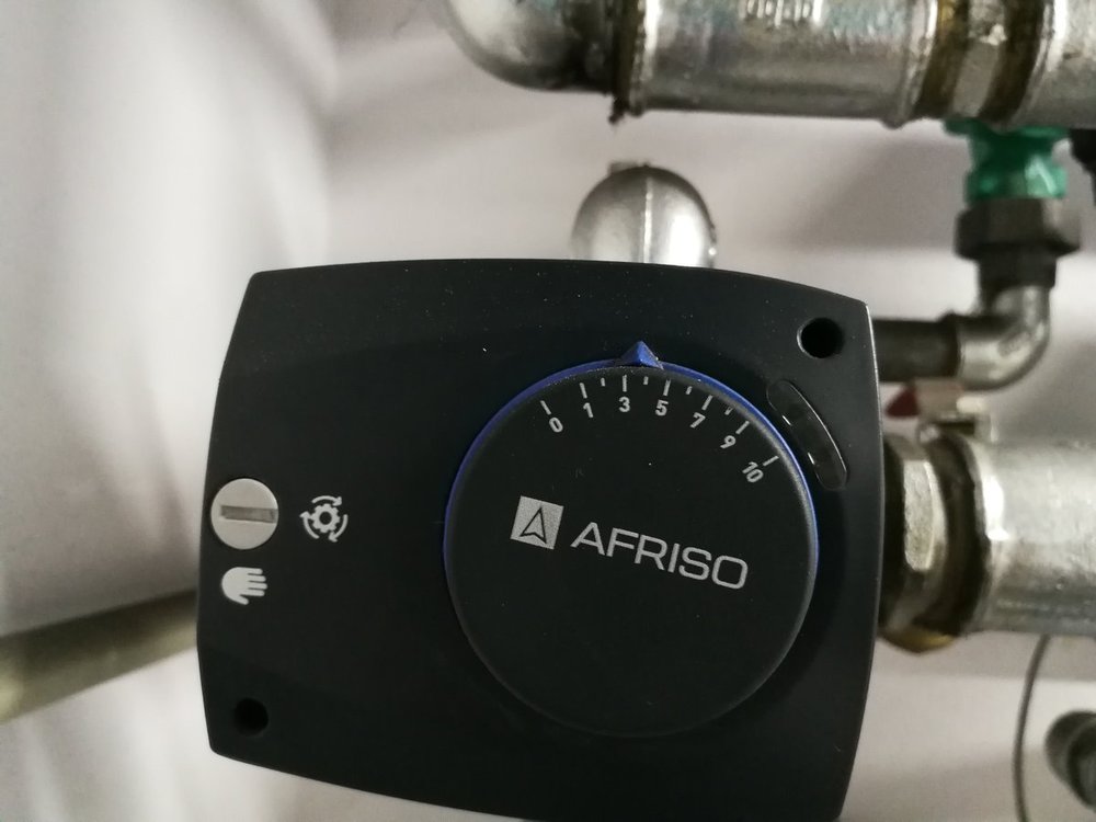

  2. Zaworu mieszającego. Dobra widzę że ktoś tu rozumy pozjadał także koniec dyskusji z tobą:)
  3. Ja nie wiem kolega ma też afriso i mu śmiga. Wszystko dobrze działa Mi też działało na wszystkich wersjach tylko na ostatniej testowej tak zaczęło świrować
  4. Jezu każdy wie o co chodzi, no może prawie :) wujek dobra rada się odezwał :) nie pierwszy post jest o tym bo kilku użytkowników już też miało problem z tym. A jeszcze jedno Carlo, a na czym jest zamontowany ten siłownik?
  5. Wszystko próbowałem i było na chwilę dobrze. A na wcześniejszych wersjach bez żadnych kombinacji hulało dobrze

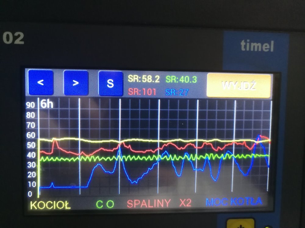

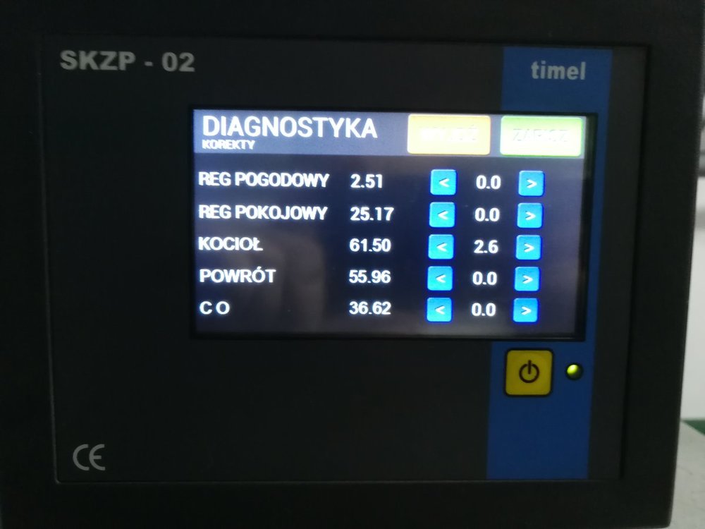

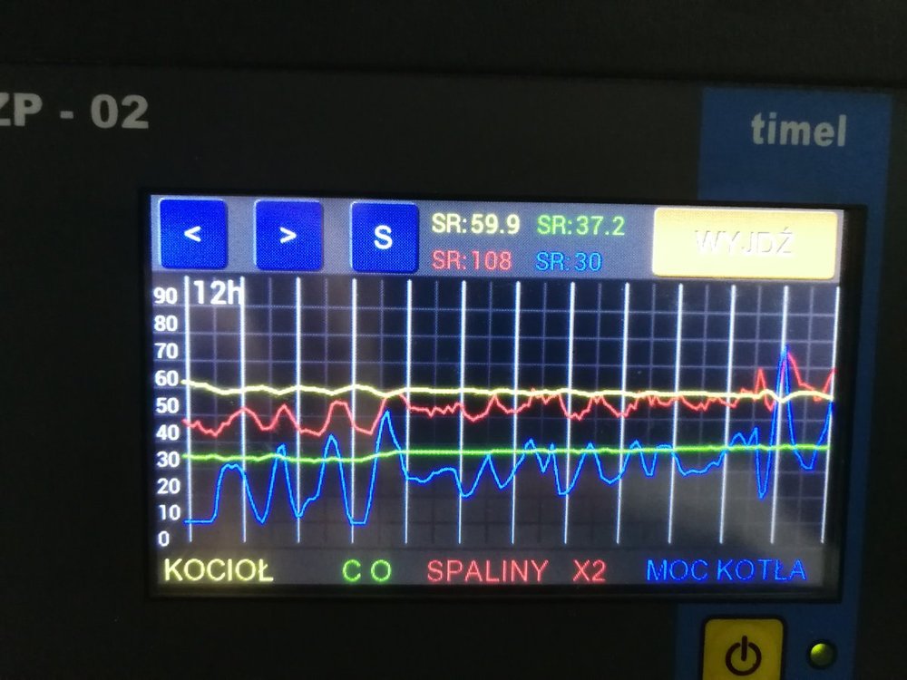

  6. Na najnowszej wersji testowej 2.19b mieszacz Afriso u mnie nie do opanowania zaczął przeklamywac 10% wzwyż, temp. zadana cały czas faluje. Na wszystkich poprzednich wersjach chodził elegancko i dlatego wróciłem do 2.18 b i chodzi dobrze. Ktoś tez tak miał?

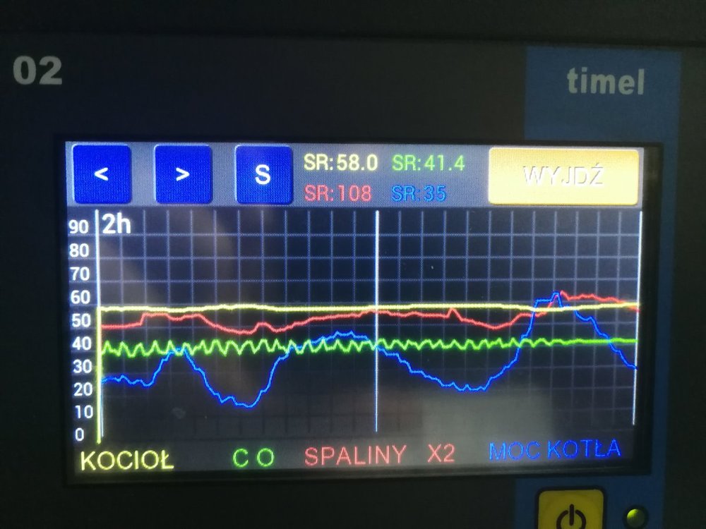

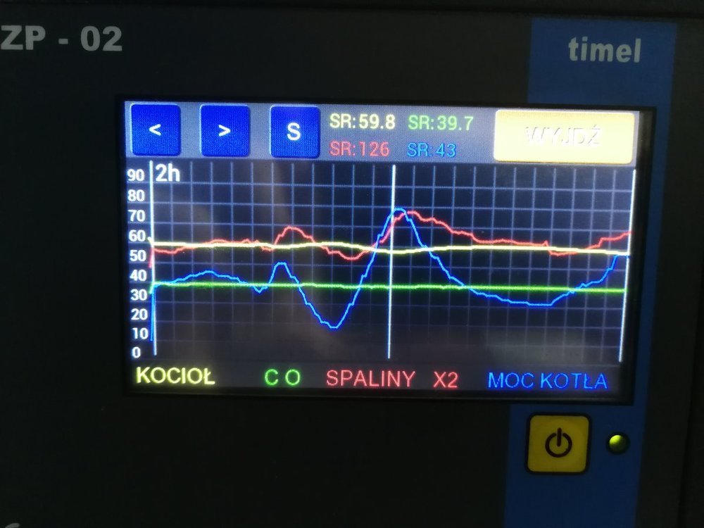

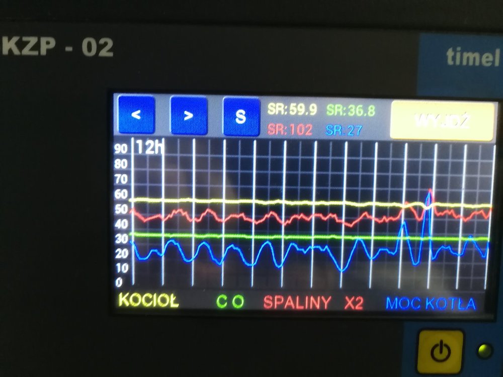

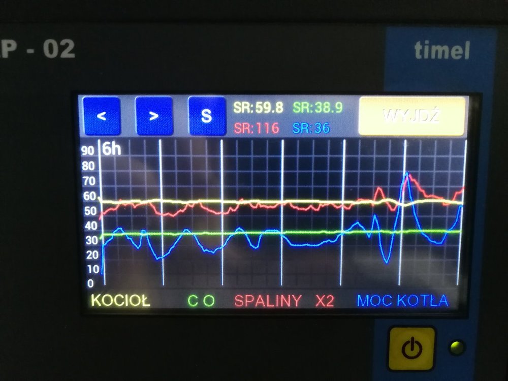

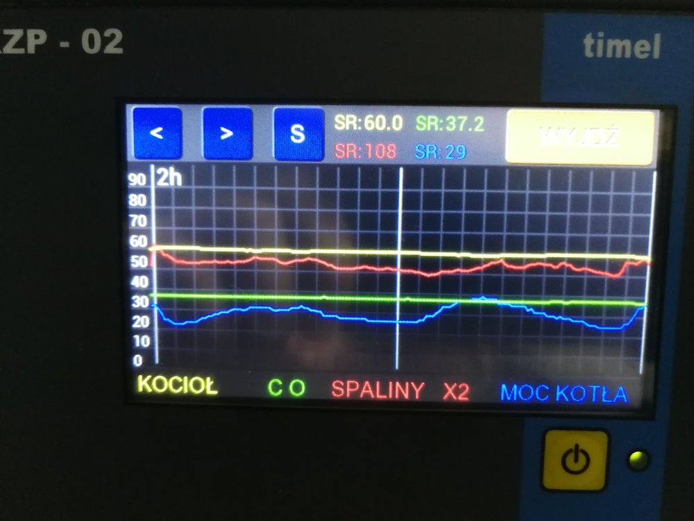

  7. Witam, Powie mi ktoś dlaczego po aktualizacji dzisiaj co zrobiłem do 2.19. Na wykresie zaczęło robić mi ekg z CO? przed aktualizacja praktycznie była prosta krecha :) Ustawienia takie same całe czas nic nie zmieniałem

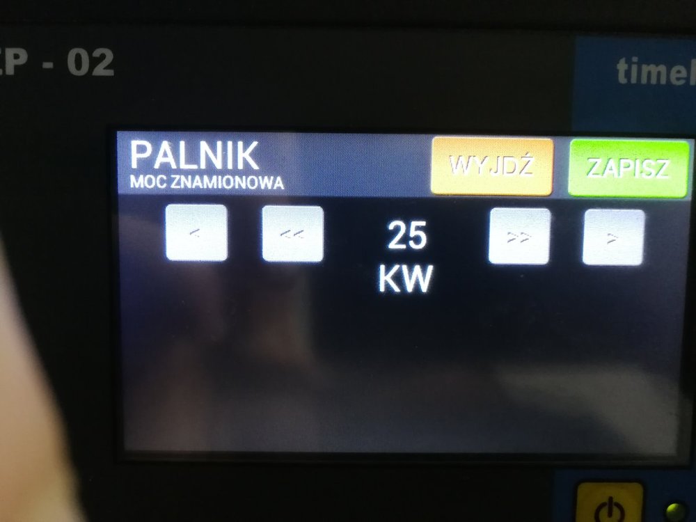

  9. Nie masz nic sensownego do napisania to po co się wypowiadasz

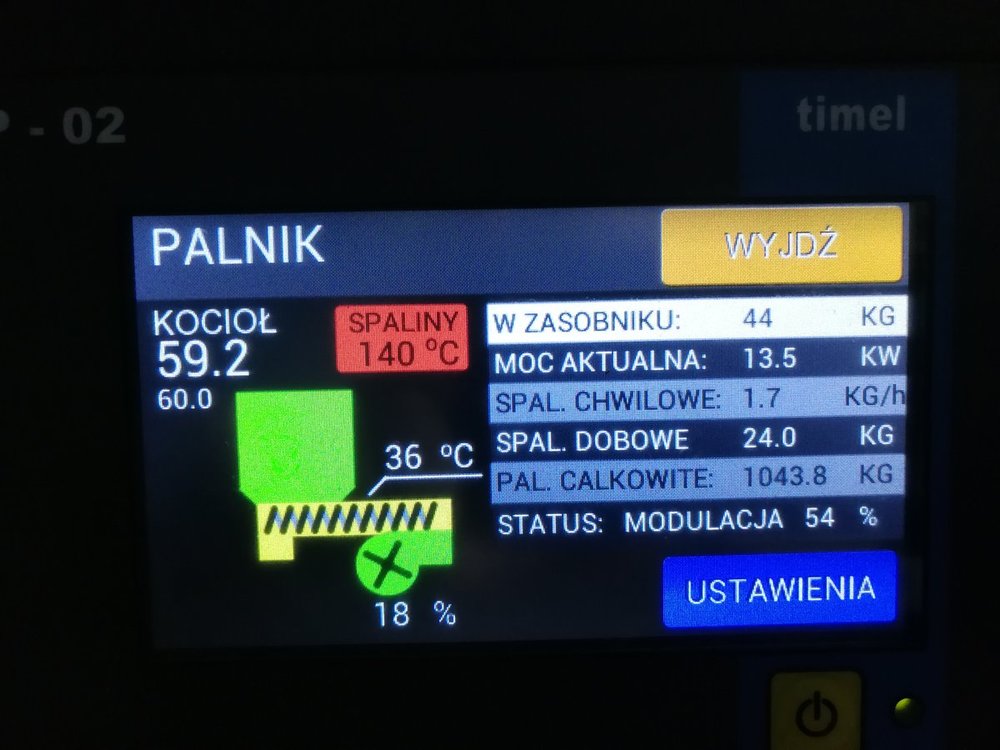

  10. 200 m2 ocieplenie styropian 15 cm

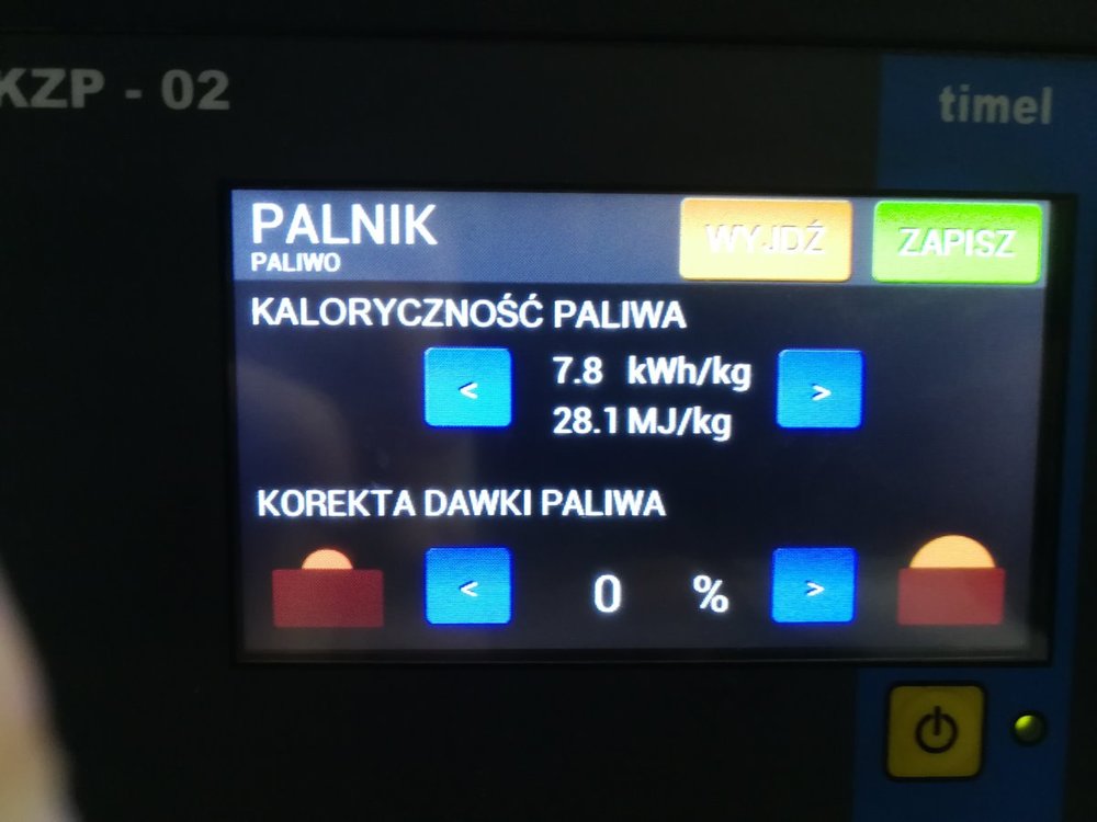

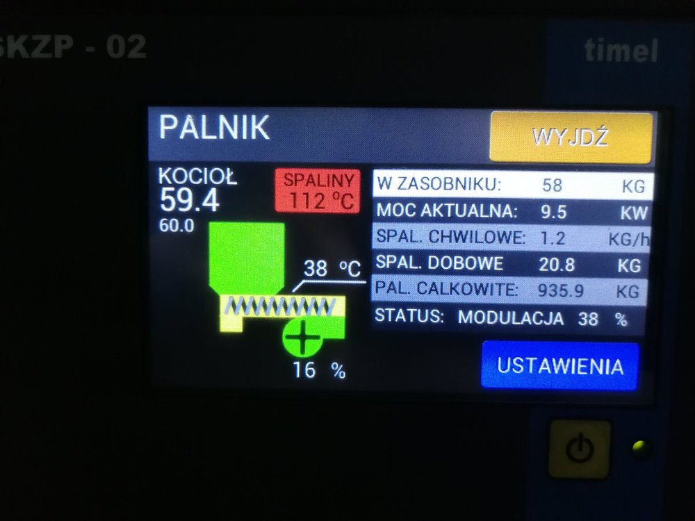

  11. Witam, Co by tu jeszcze zmienić żeby spalanie spadło??? :):)

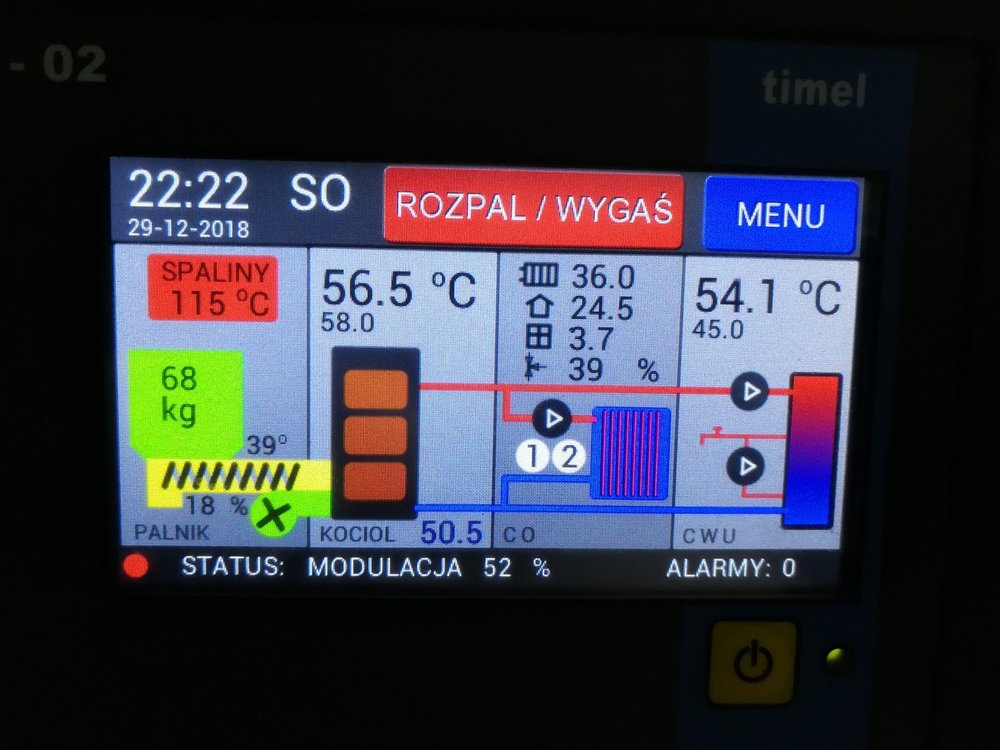

  12. Witam, A u mnie tak to wygląda po aktualizacji. Co sądzicie Panowie?

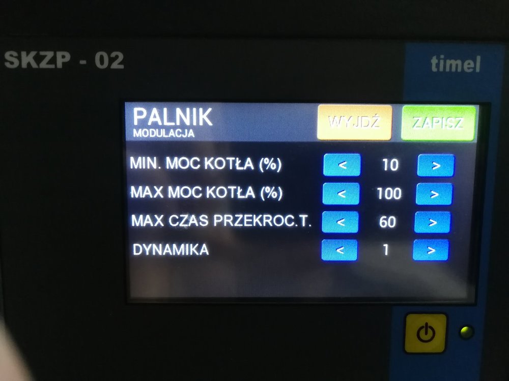

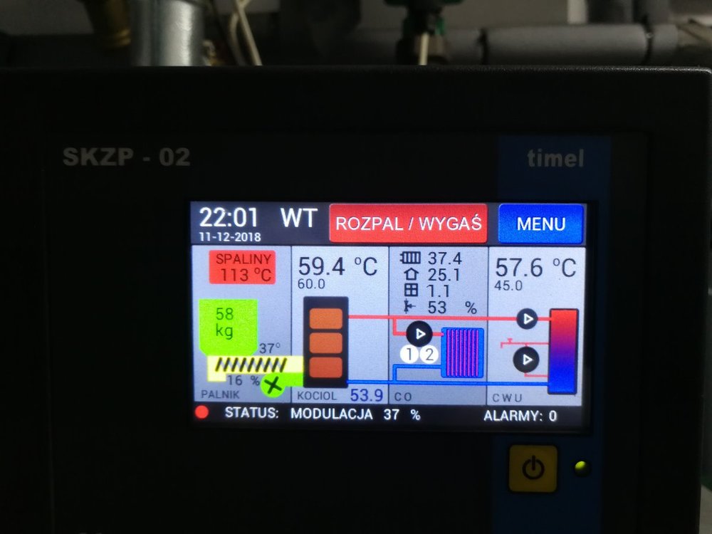

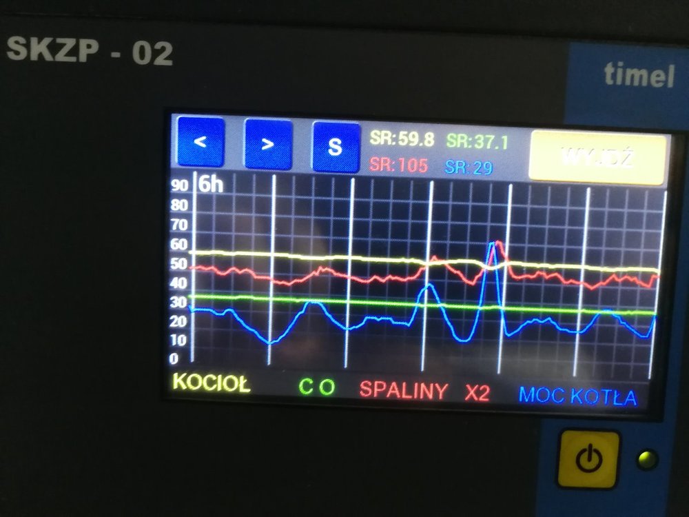

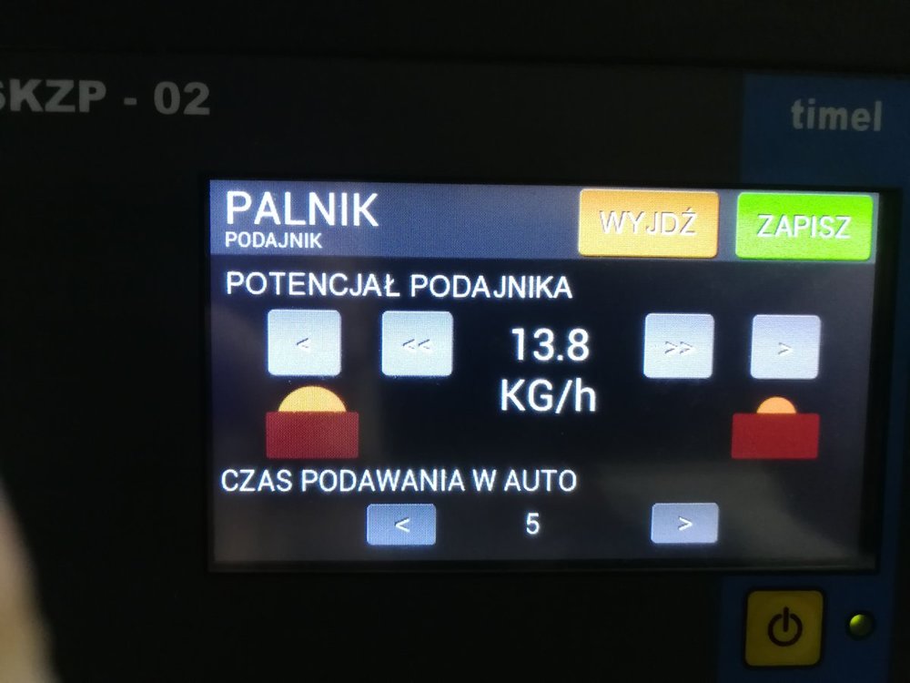

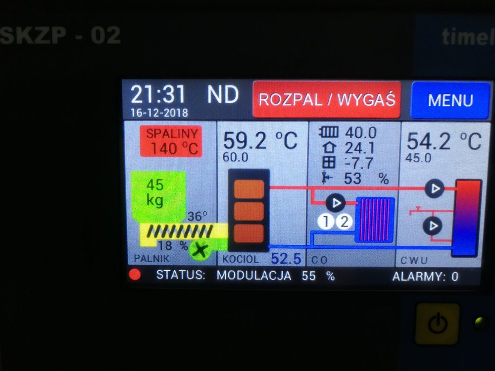

  13. Witam, Co panowie można tu jeszcze pozmieniać. Ciężko dmuchawe ustawić żeby czarno w piecu nie było bo jak tylko podnosze powietrze to zaraz mam problem z temp. Podajnika. Palę Ekogroszekiem Wesoła. A jestem właśnie po wymianie podajnika i teraz coś ciężko to po ustawiać, a przedtem było wszystko ok. Foty są z niedzieli, spalanie spadło i jest na poziomie 9-10 kg ale wiadomo bo teraz ciepło było.
